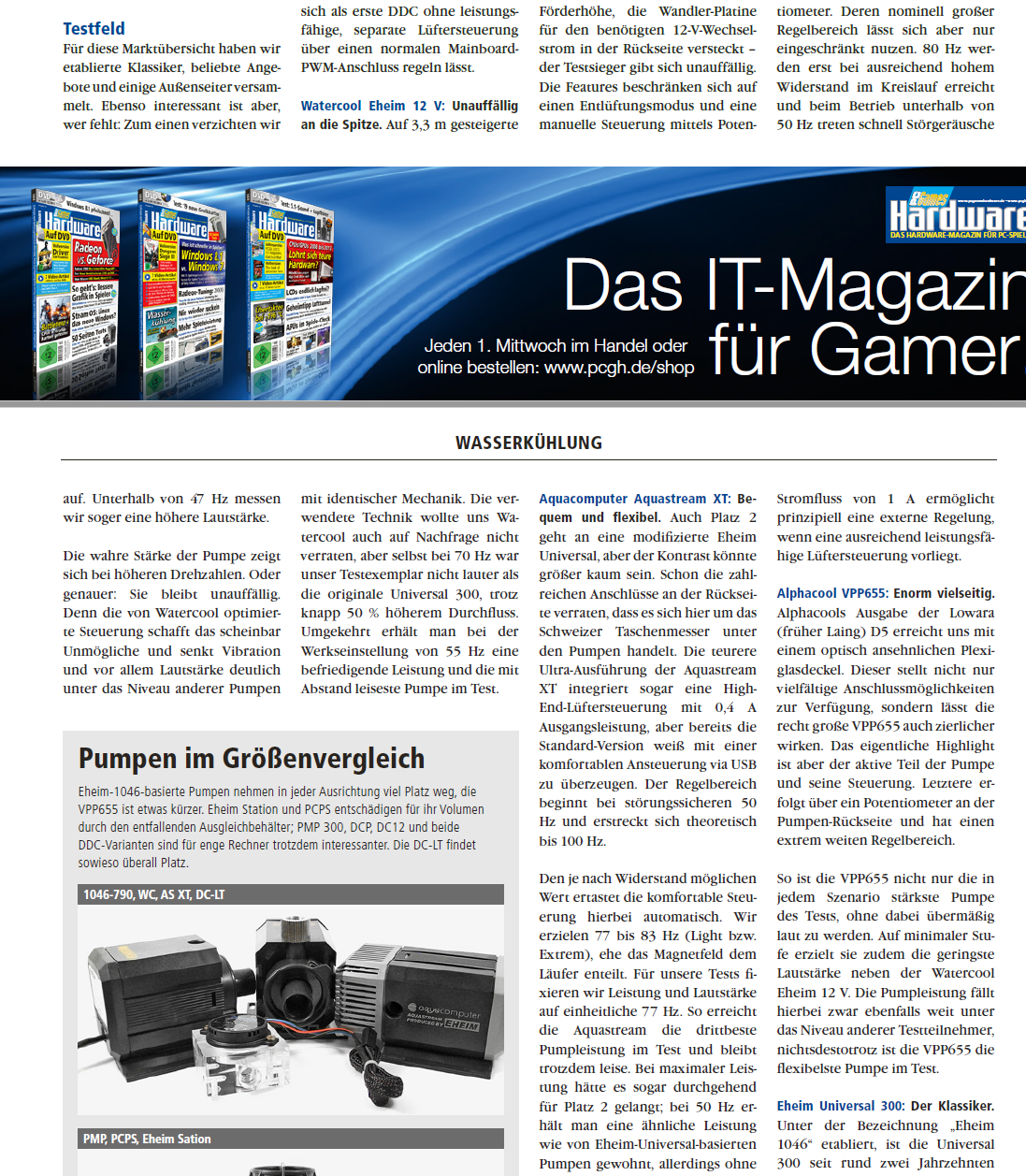

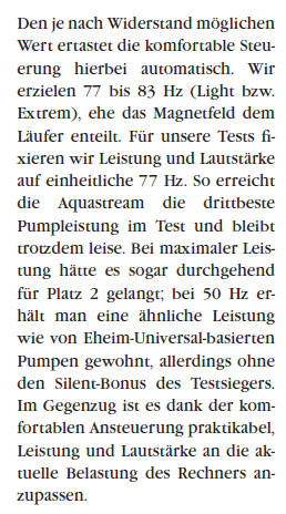

Hier der PCGH-Test mit den beiden Eheim-Pumpen.

Probiers aus, wunder dich aber nicht wenn dir das gebrumme auf die nerven geht. 55hz sind schon ziemlich tief
