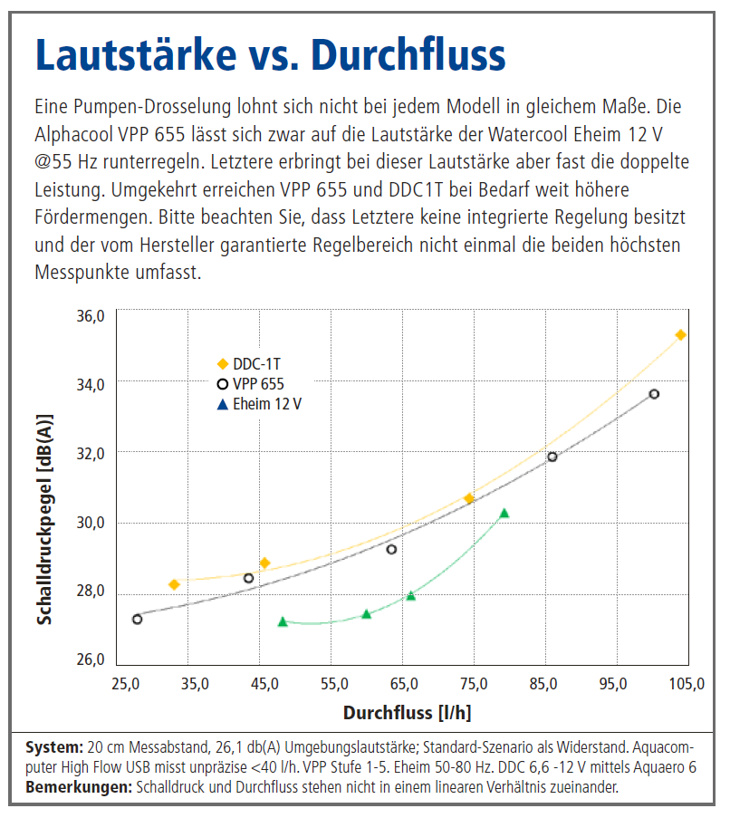

Ich würde mich also auf User*innenberichte verlassen, denn die PCGH hat dieses schöne Schaubild, was für mich eher dagegen spricht (655 = D5, soweit ich weiß):

Genau so ein dB(A)-Messung kann man mMn vergessen, da auch die Lautstärkecharakteristik entscheidend ist.
Die Eheims haben meist ein niederfrequentes brummen und die DDCs ein höherfrequentes summen.
Die subjektive Wahrnehmung ist da bei jedem anders.
Der eine empfindet die theoretisch lautere DDC als leise und die theoretisch leise Eheim als laut.
Eine Eheim könntest du wahrscheinlich auch in eine Aquariumladen mal probe hören, bei den anderen kannst du nur selber Testen oder dich auf User berichte verlassen.
