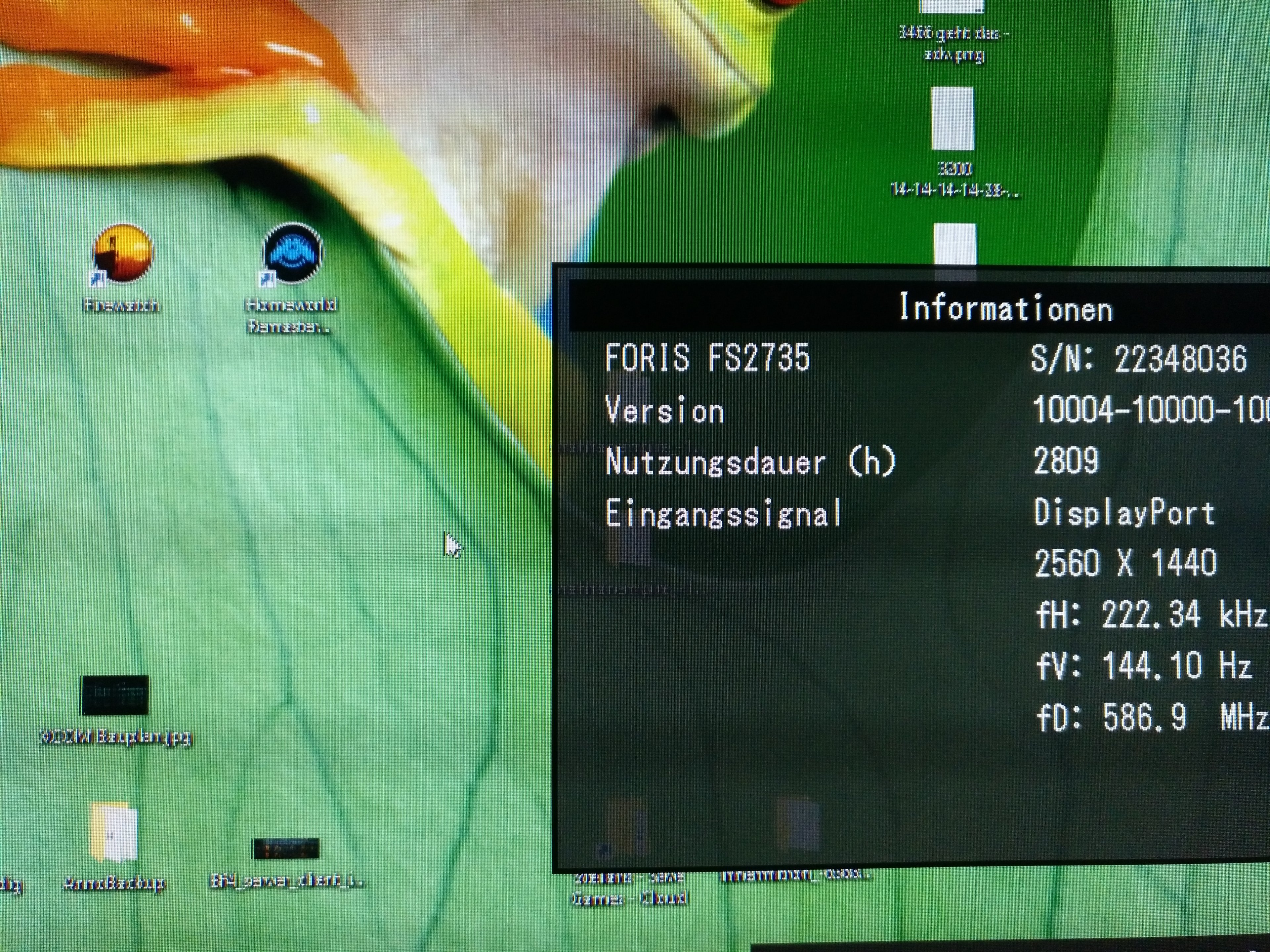

LukS schrieb:
OMG, das liegt am Treiber :grr:
Ich hab schon seit ca. 2-3 Monaten Probleme das mein Monitor nur scheiße anzeigt, nach dem Aufwachen aus dem Standby/Ruhezustand:
Ich hatte in den letzten 6 Jahren mit AMD Treibern (HD 5870 + HD 7970 Ghz) weniger Probleme, als in 1,5 Jahren mit der GTX 1080 Ti
Ich hab mir bei dem Fehler einen Wolf abgesucht. Ich konnte den Fehler sogar mit meinem Laptop mit der GTX 970 reproduzieren. Ich dachte schon mein Monitor wäre defekt, obwohl das OSD vom Monitor richtig angezeigt wird. Wenn der Fehler auftritt hilft nur ein Neustart des Rechners. Ich muss den Treiber jetzt gleich installieren und ausprobieren.
Habe den 2x den selben Monitor und habe den Fehler nicht, ebenfalls DP und Gigabyte 2080 Gaming OC
Einmal selbe Firmware wie du und einmal die 1.03
Reaktionen: FCK-THIS

@Scholle1309
Mein Eizo FS2735 hat die Firmware 1.0004. Die hab ich selber von 1.0003 geupdatet. Das Update hab ich im November 2016 gleich nach dem Kauf gemacht. Die Probleme hatten erst vor 3 Monaten angefangen. Vorher hatte ich keine Probleme, weder mit der AMD Radeon HD 79070GHz noch mit der GTX 1080Ti.
Gerade nochmal getestet, seit dem neuen Treiber ist das Problem wirklich weg.

LukS schrieb:
@Scholle1309
Crazy, hatte nur das LED Problem, dass der Monitor mit Freesync detected wurde. Sprich rote LED, ansonsten alles tippi toppi.
