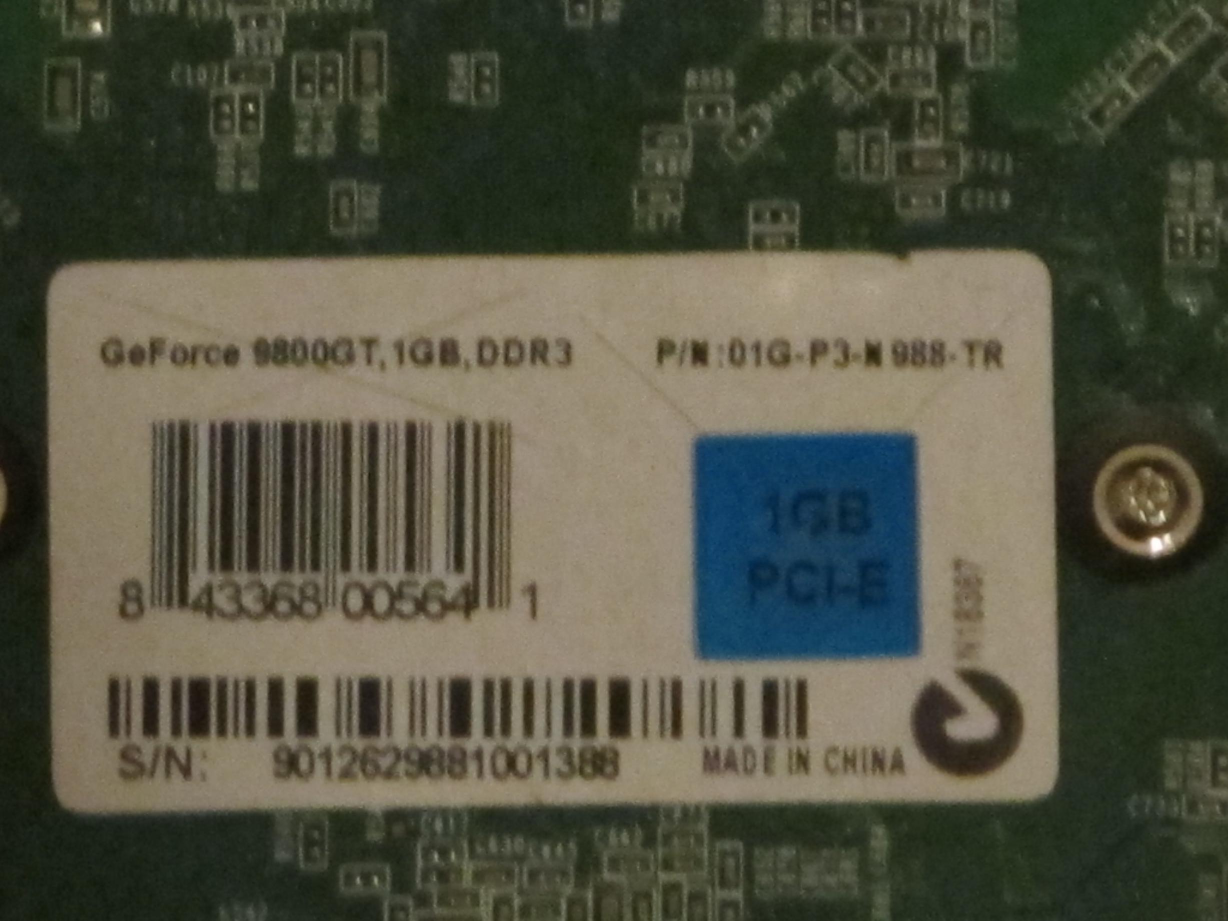

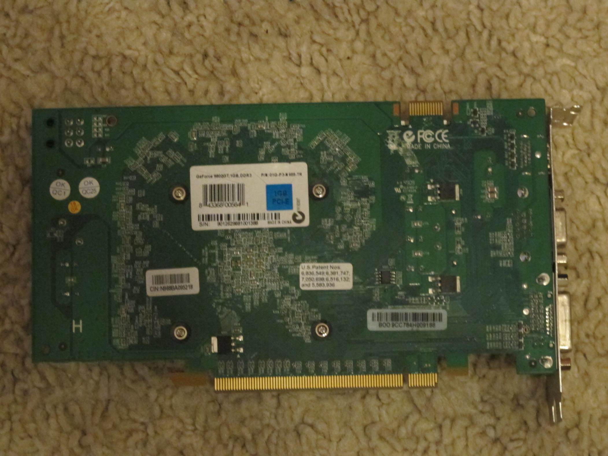

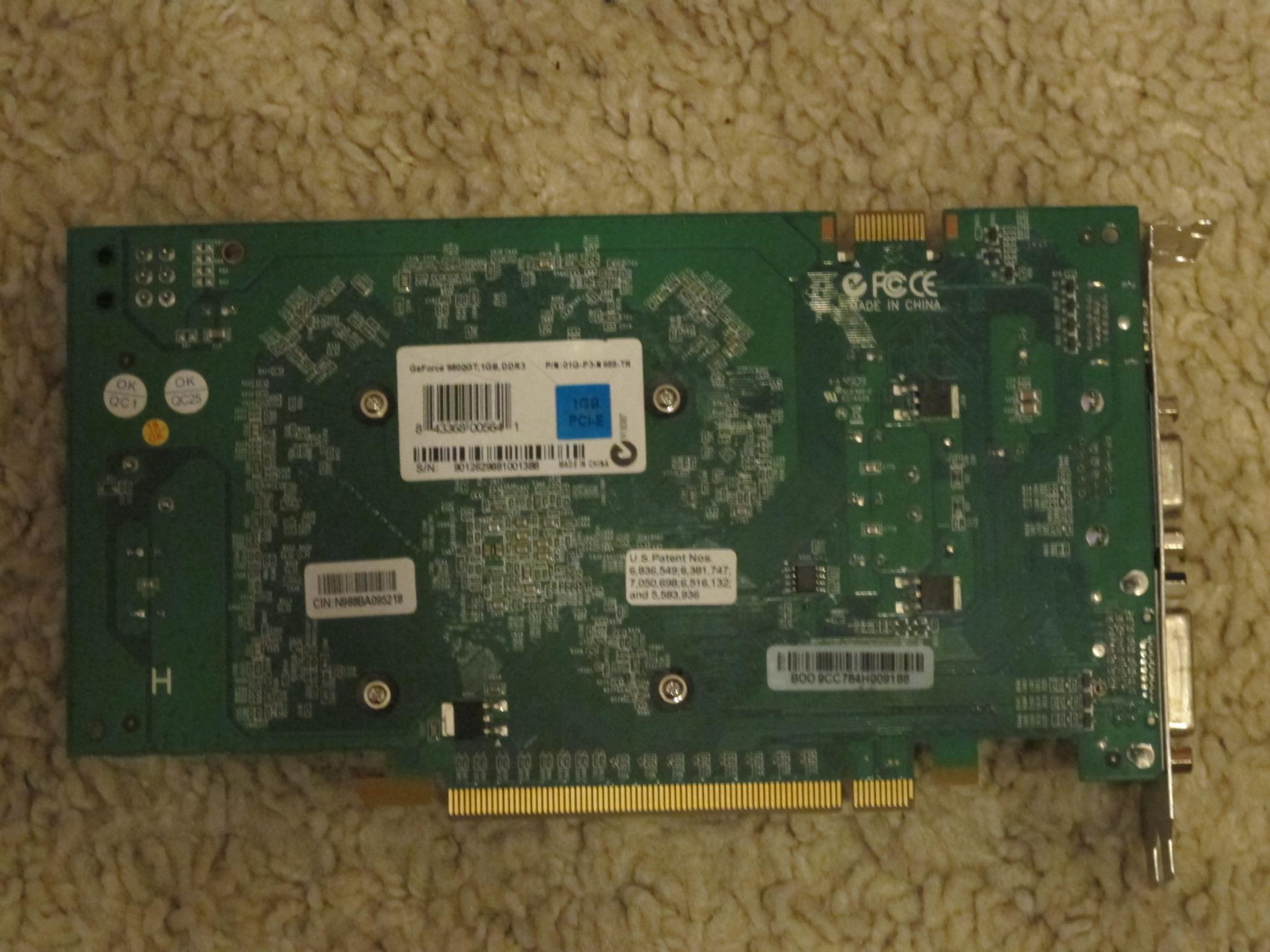

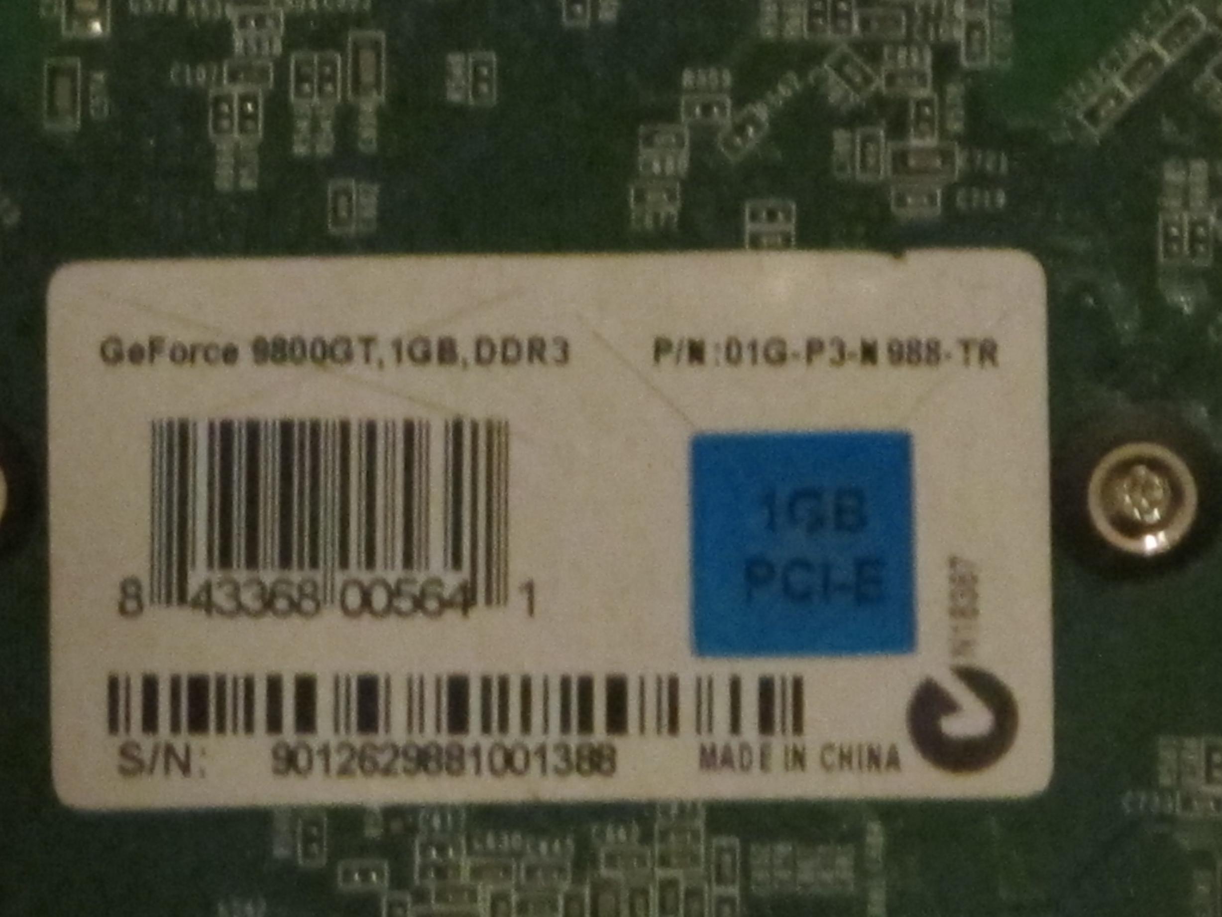

Ist es zufällig eine von den "Eco" 9800GT ohne eigenen Stromanschluss? Ich wollte nämlich mal eine solche installieren, aber sie war partout nicht im Zielsystem zum Laufen zu bekommen... Lief aber in anderen Rechnern ohne Probleme, deswegen vermute ich, dass sie zeitweise doch mehr als die spezifizierten 75W aus dem PCI-X Slot ziehen will, was das Board nicht vertragen hat...

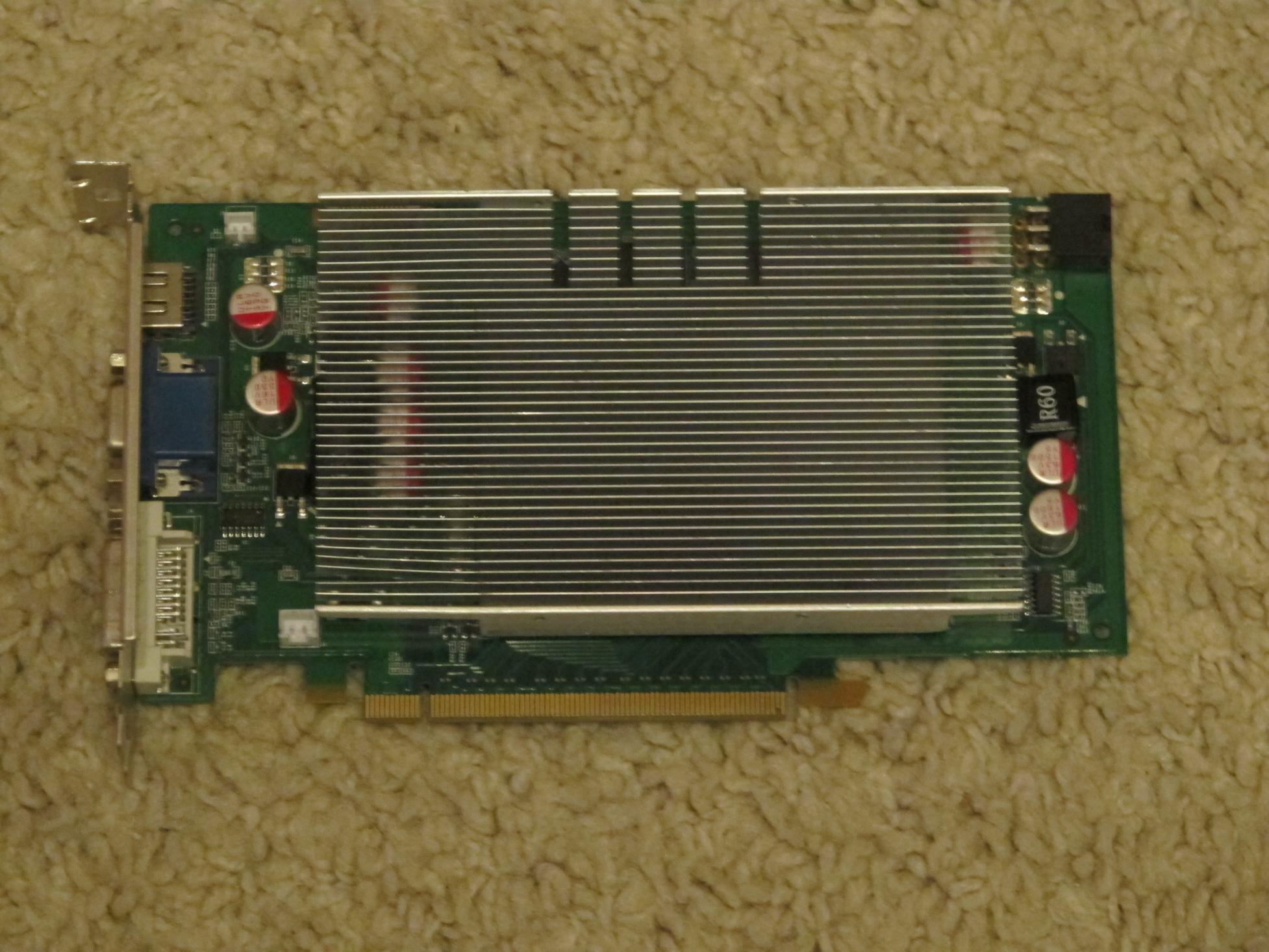

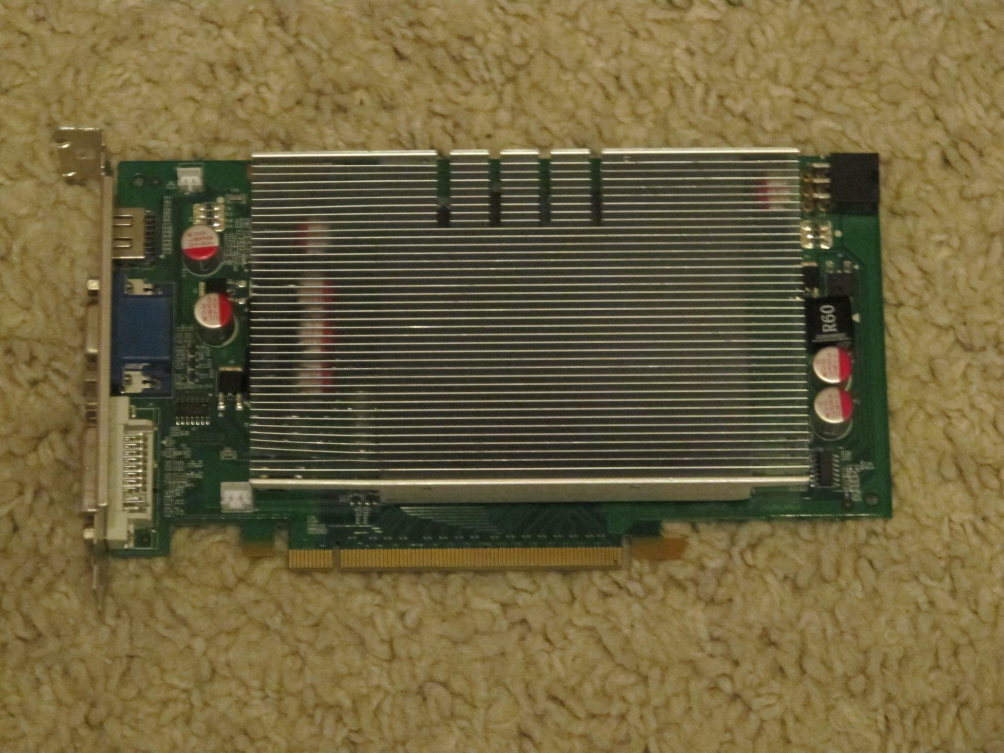

Und die Karte ging vorher im anderen Rechner? Was für eine 9800GT ist es denn genau? Vllt mal ein paar Bildchen machen ^^.
Jo in nem anderen Rechner funktioniert sie. Nur wie gesagt im Moment geht sie nicht bei mir, aber ohne ihr gehts jetzt auch nicht mehr^^
Bilder sind im Anhang.

Wo ist der Lüfter der Karte geblieben ?
Da der Kühler aus reinem Alu ist, reicht eine passive Kühlung in dem Fall sicher nicht.
Wird aber beim Booten aus dem Kalten Zustand hier nicht das Problem sein.
