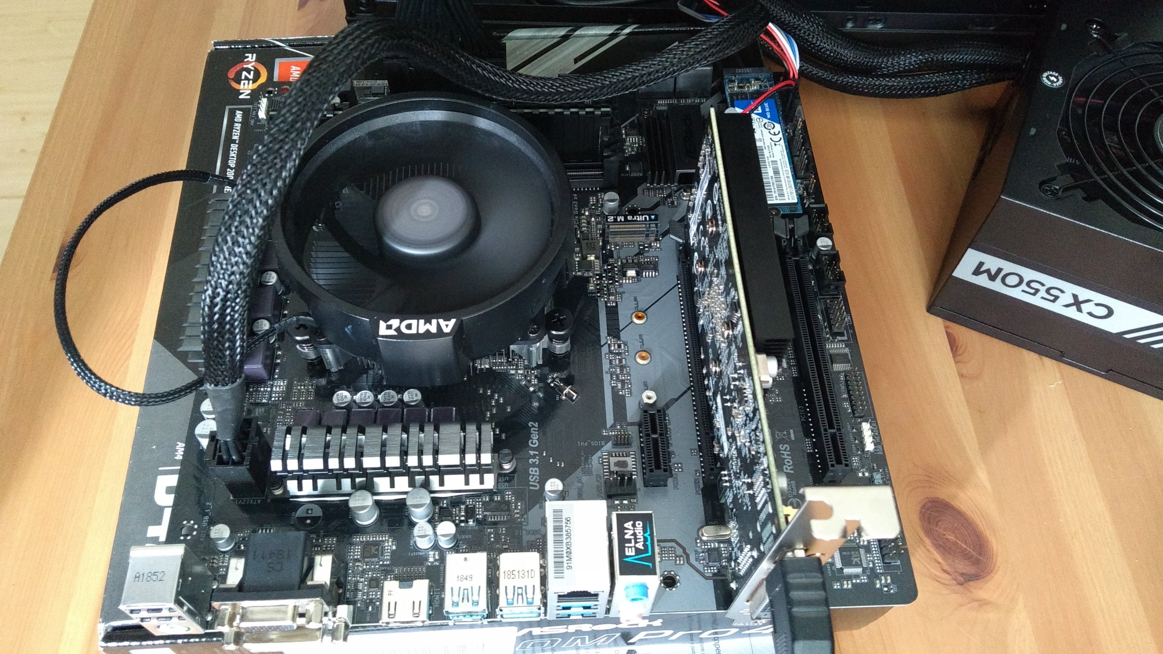

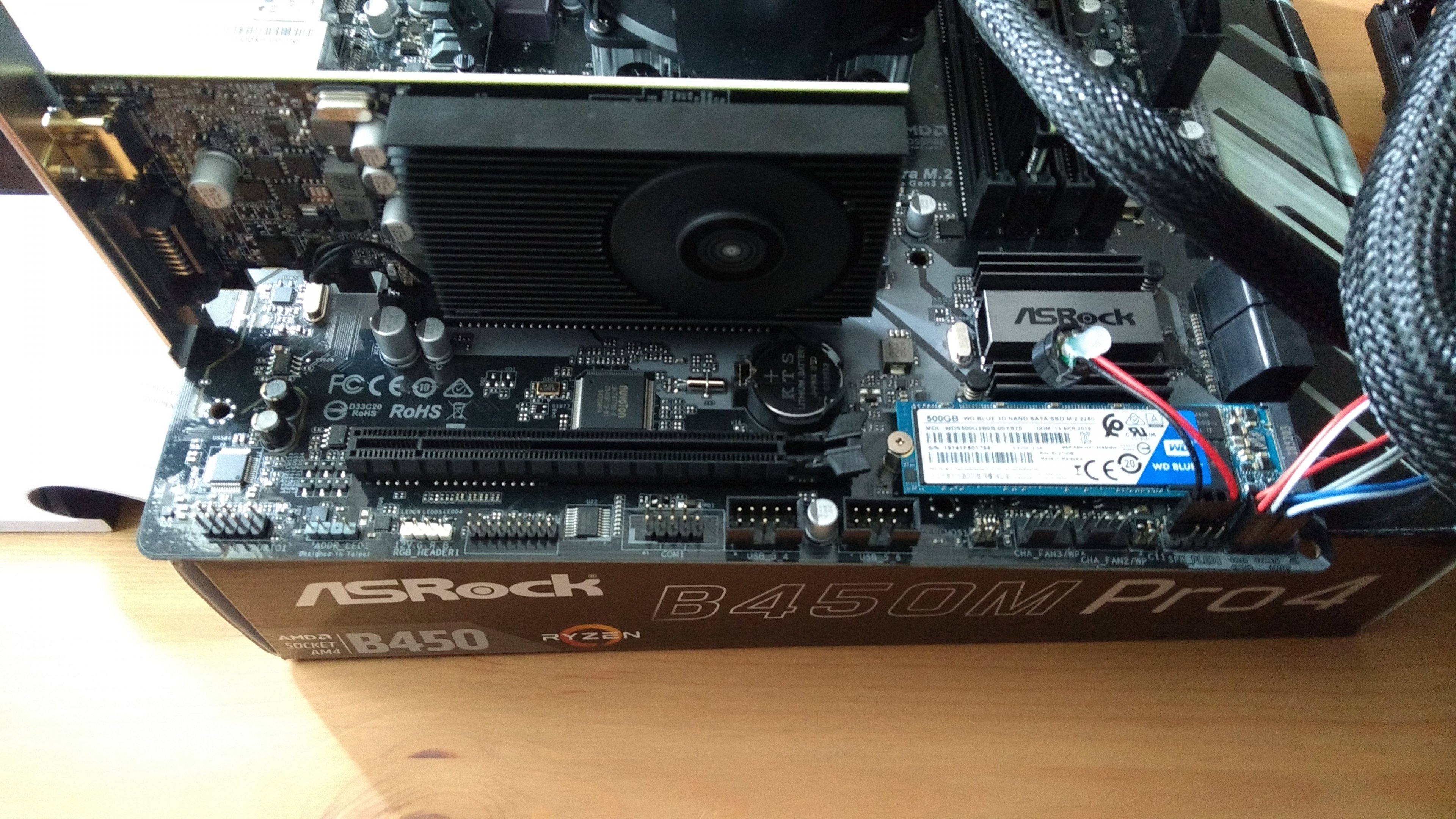

um das zu beurteilen wären ein paar fotos nicht schlecht.

Es ist ein Ryzen 5 2600. Das Netzteil ist ein Corsair CX550M. Die Grafikkarte ist eine Gigabyte GeForce GT 1030.
811449
811452
811454
