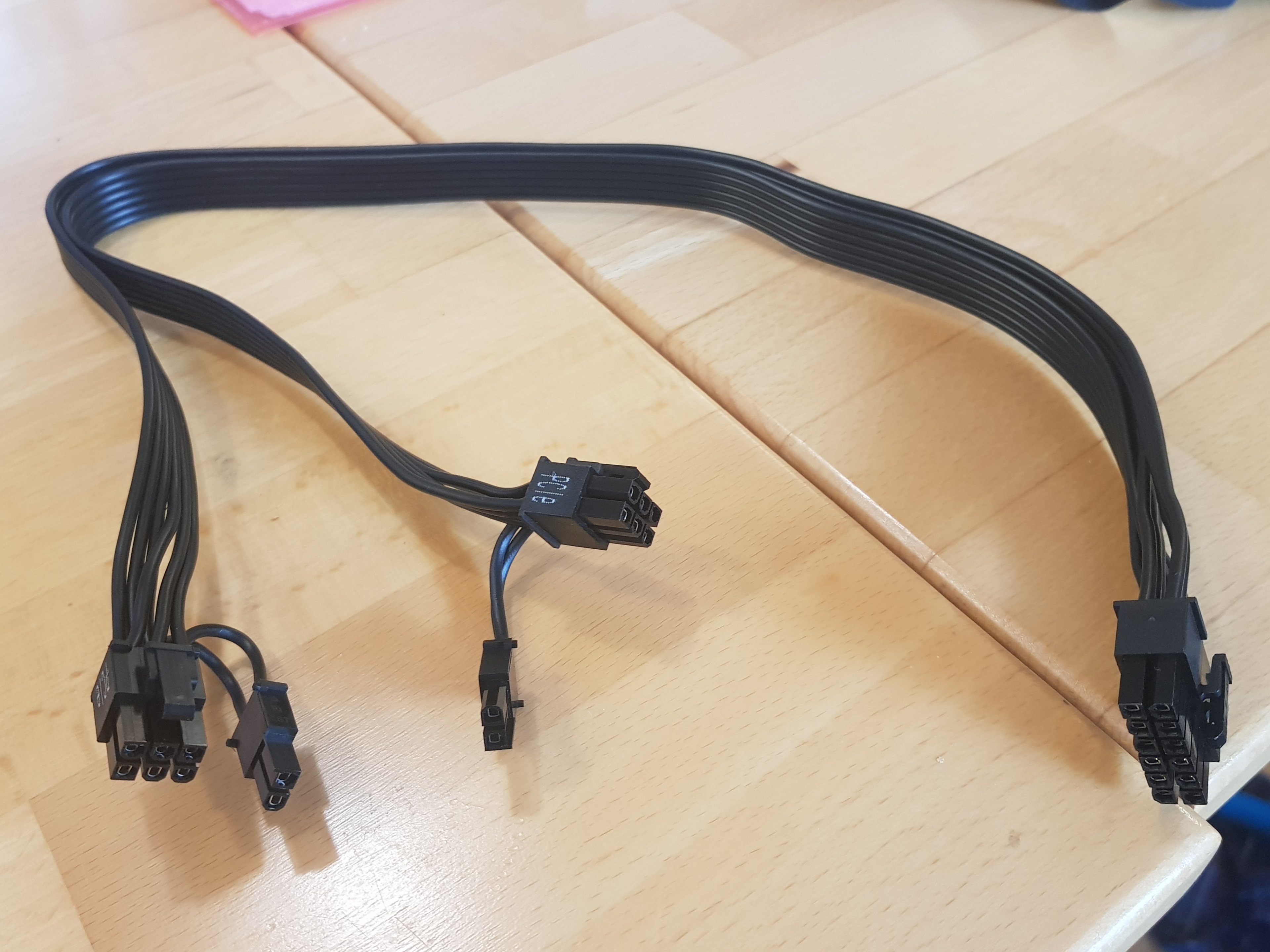

bei meinem Rechner-Zusammenbau-Projekt (ich mache sowas das erste Mal, daher entschuldigt bitte ggf. dumme Fragen) stellt sich mir nun die Frage nach der richtigen Verkabelung der Grafikkarte.
  • Mainboard: ASRock B760 Pro RS
  • Netzteil: BeQuiet Pure Power 12M (750 Watt)
  • Gehäuse: BeQuiet Pure Base 500DX
  • Grafikkarte: Nvidia Geforce RTX 4070, Palit Dual

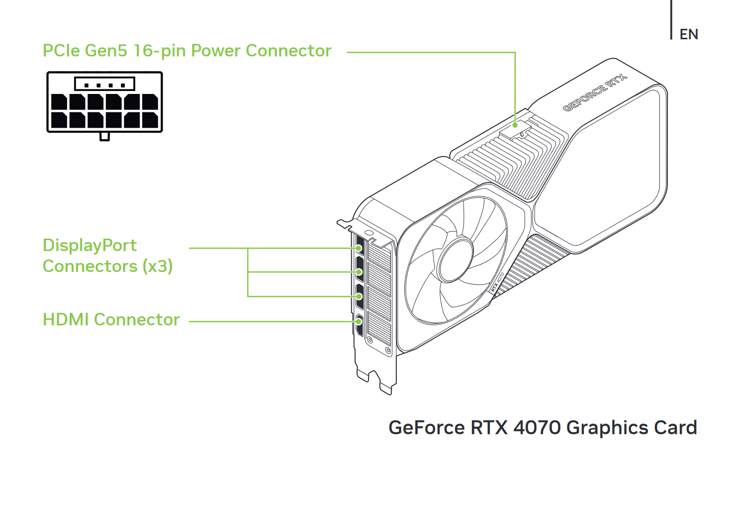

Diese Karte hat einen 8-Pin-Anschluss (auch wenn im Handbuch von Nvidia ein anderer Anschluss beschrieben wird - bezieht sich vermutlich auf ein anderes Modell und nicht auf das von Palit?).
Als Kabel lag dem Netzteil nur ein PCIe-Kabel bei, das zwei 6+2-Pin-Stecker besitzt, wenn ich das richtig sehe. Siehe beigefügtes Foto.
Kann ich das dann nehmen und den zweiten 6+2-Pin-Stecker einfach ungenutzt hängen lassen? Oder brauche ich da ein zusätzliches Kabel?

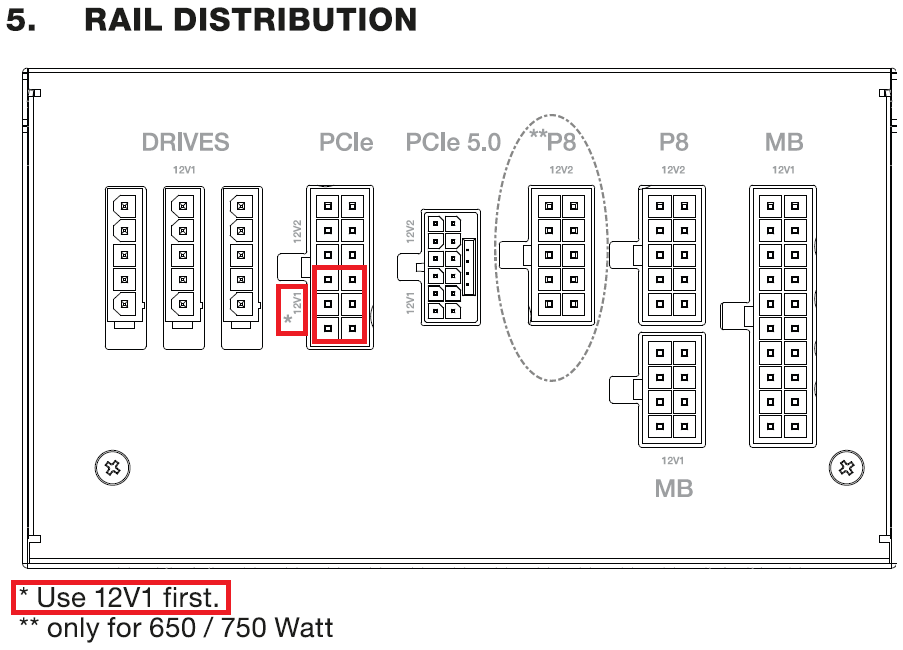

Aber 12V1 verwenden, siehe Handbuch.
Einfach einen 6+2 Pin nutzen und einen hängen lassen, das ist kein Problem, nur unschön.

Das Handbuch habe ich vorliegen (das auf der Webseite runterzuladen klappt bei mir auch nicht, als ob der Link kaputt wäre). Allerdings sehe ich dort nicht, worauf sich AMD-Flos Hinweis genau bezieht. Das Netzteil hat nur einen Anschluss mit 12 PINs, der beschriftet ist mit "PCIe", und links daneben steht "12V1" und "12V2". Da hätte ich den 12-poligen Stecker jetzt einfach reingesteckt, richtig?
Hm, ja, das passt tatsächlich.
Netzteilseitig muss ich doch beide nehmen, weil 12V1 neben den unteren 6 Pins steht, und "12V2" neben den oberen, ich aber ja einen 12-poligen Anschluss habe.
Aber vermutlich geht es darum, welchen von den beiden 8-poligen ich in die Grafikkarte stecke. Ich nehme da dann den, der zu den 12V1-Pins korrespondiert., danke für den Tipp.
Richtig, damit ist die GPU an den 12V1 Schiene angeschlossen, wie von BeQuiet vorgegeben.
Es ist 2 nur ein Kabel, aber 2 getrennte Leitungssätze.
Es geht um eine vernünftige Lastverteilung, da die CPU schon an 12V2 hängt.
Es ist also nicht egal, welchen Stecker man nimmt.
Reaktionen: 007JamesBond und Swann21
Richtig. Das Handbuch von NVidia bezieht sich ausschließlich auf die Founder's Edition (das Modell, das abgebildet ist) und nicht auf Partner-Designs.
