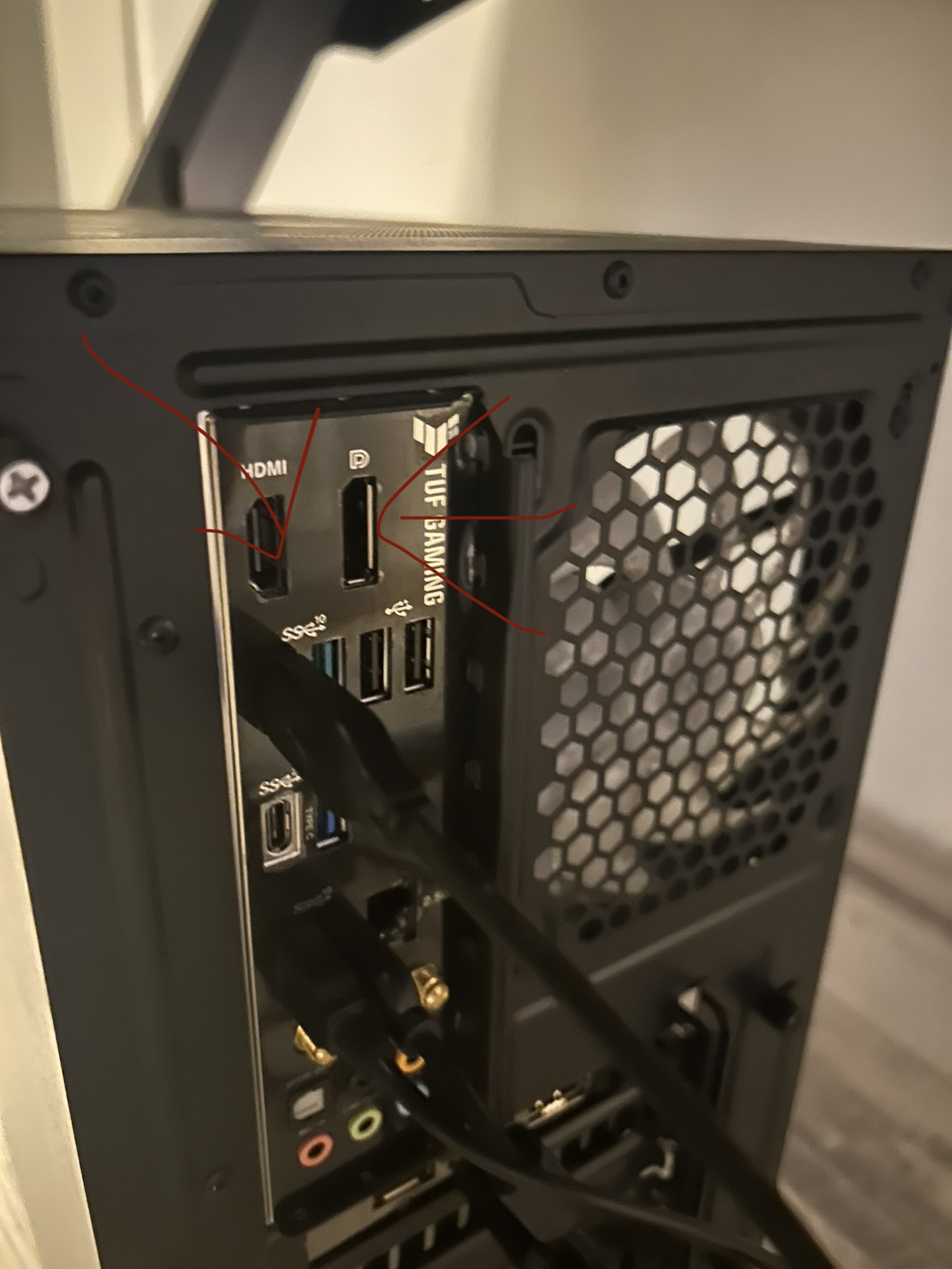

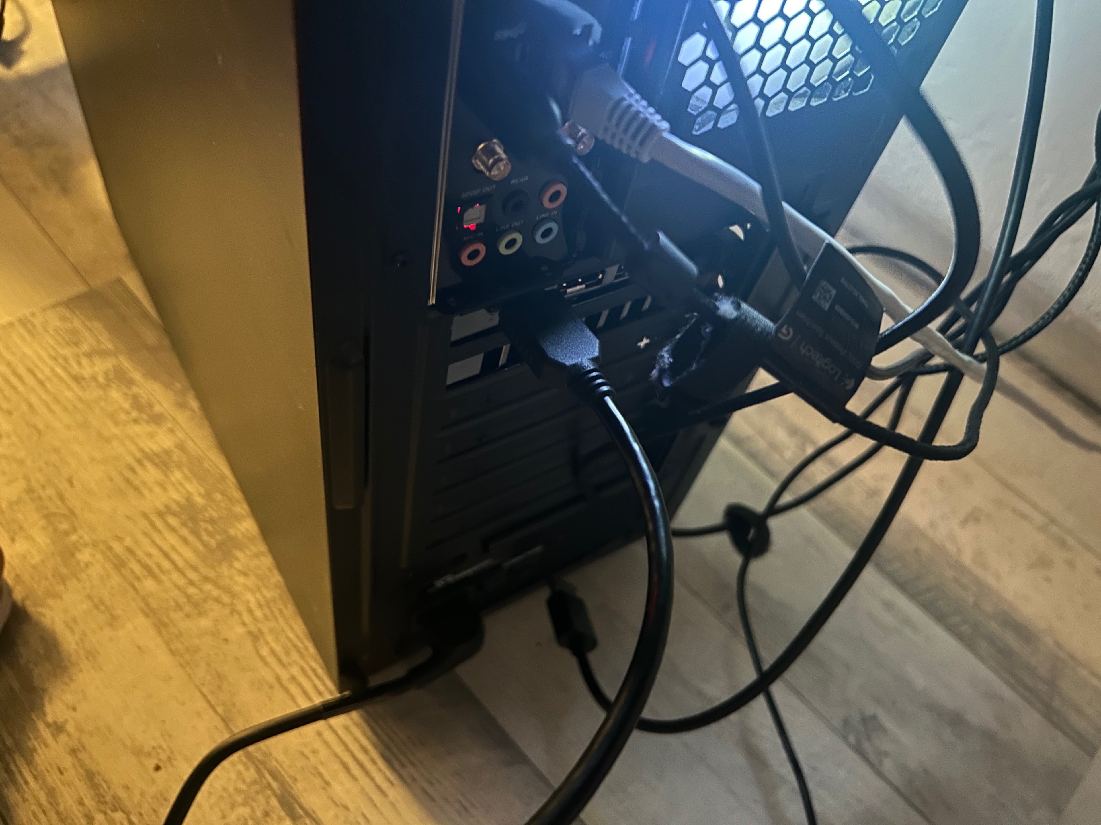

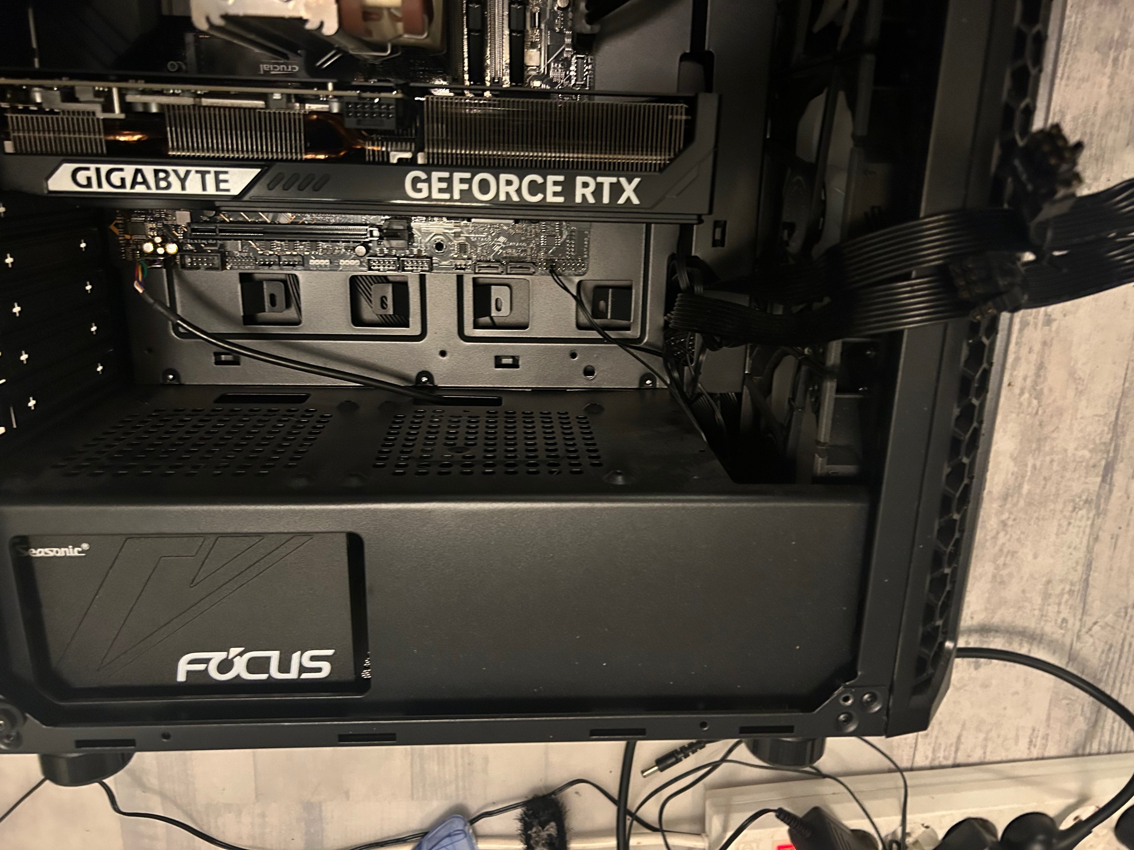

Ich hab eine neue Grafikkarte eingebaut die funktioniert garnicht wenn ich den Monitor Kabel reinstecke ins gpu Bildschirm ist schwarz
es funktioniert nur im mainbord Display Port

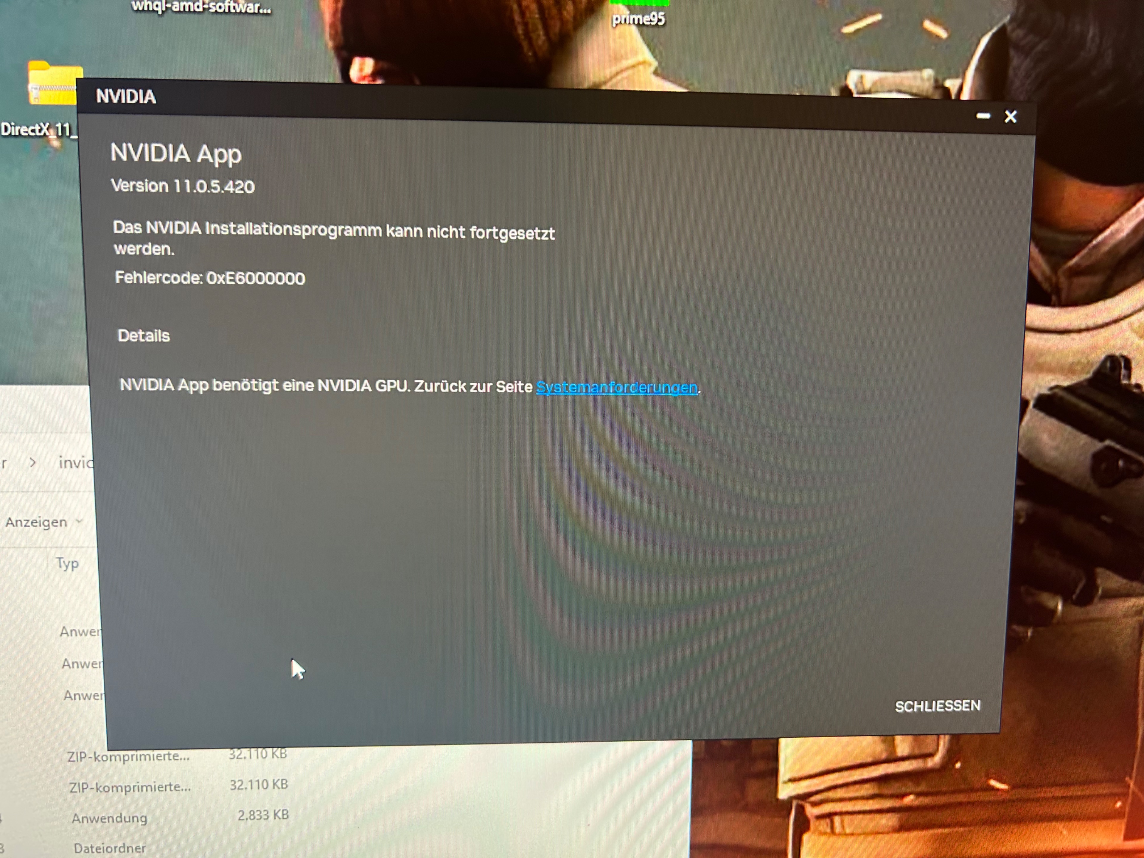

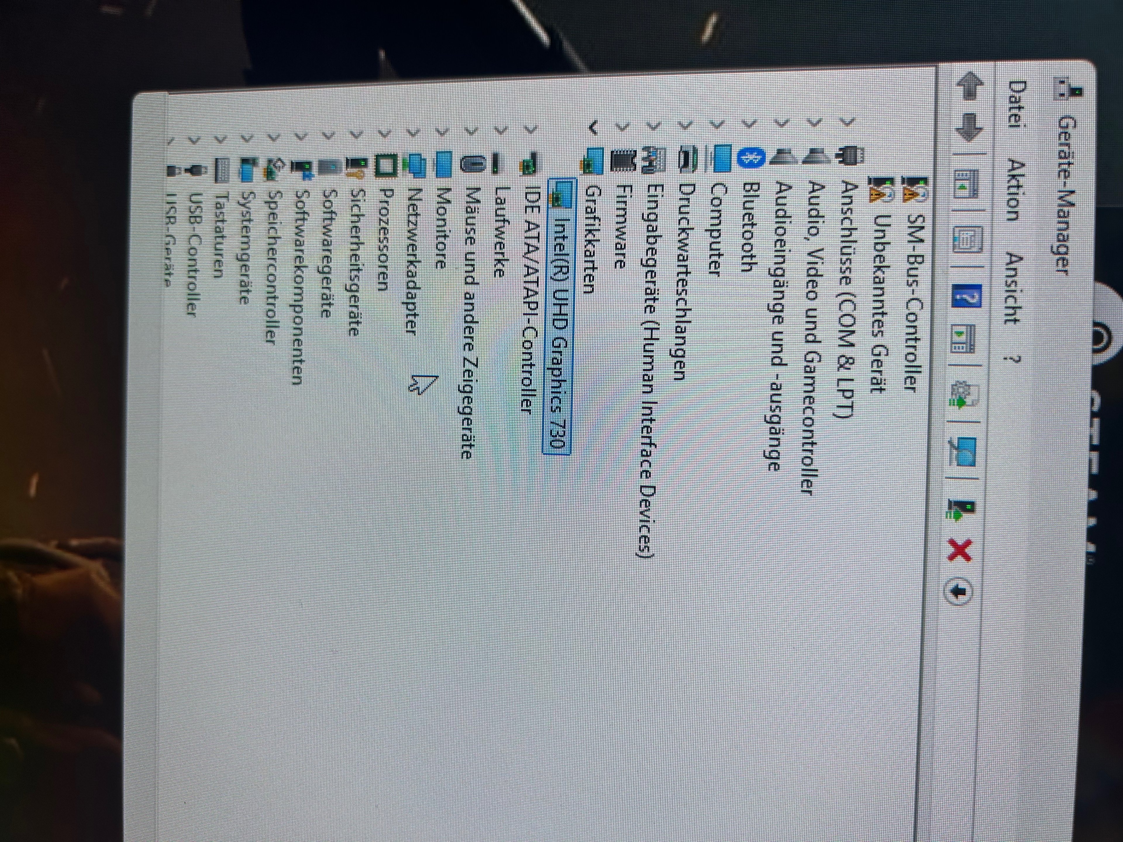

Was sind den die ganzen Unbekannten Geräte im Gerätemanager?
Vielleicht fehlt einfach schlicht der Treiber?
Auf dem Bild ist keine RTX 5070 zu sehen, nur die interne Intel Grafik.
Du nutzt also das Display Port der Intel Grafik.
Das die RTX 5070 nicht da ist, ist merkwürdig.
Ansonsten gehen Fotos auch richtig rein, denke ich mal. Ich habe wenig Lust, den Kopf zu drehen.

Ja ich krieg nur ein Bild übers mainbord hdmi und DisplayPort beides geht
Treiber geht nicht
Hier kommt sofort ein Bild im Monitor

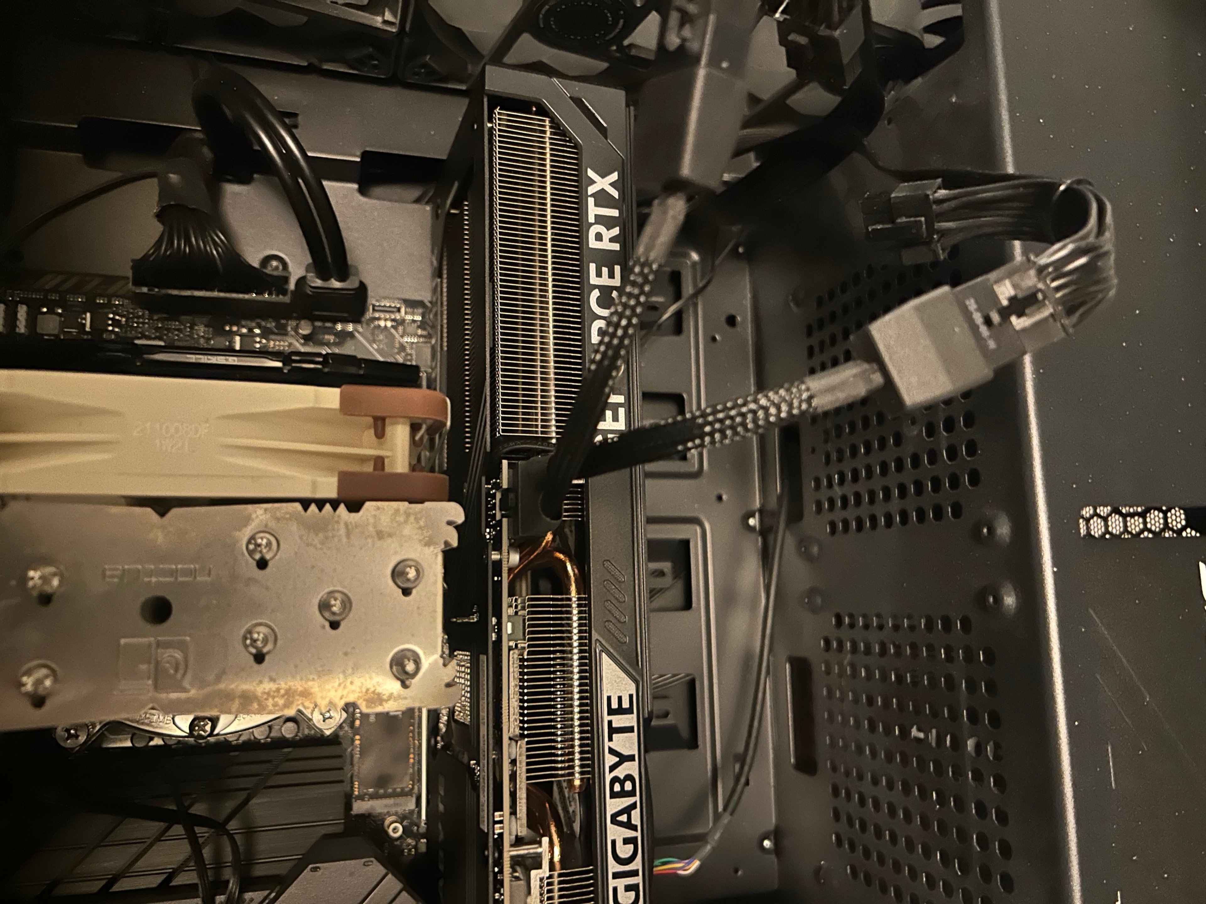

Der Stromanschluss der GPU sind doch gar nicht angeschlossen (Bild 2).
Oder sehe ich dass falsch?
Reaktionen: fixedwater
Die Karte ist nicht im Gerätemanager aufgelistet. Ist das Stromkabel an der Karte richtig eingesteckt, ich meine nicht verdreht oder halb eingesteckt?
Es scheint schon irgendwie angeschlossen, aber es leuchtet nichts und deutet auf fehlende Stromversorgung?
Hier im netzteil steckt auch alles drinne da hängt kein Kabel raus

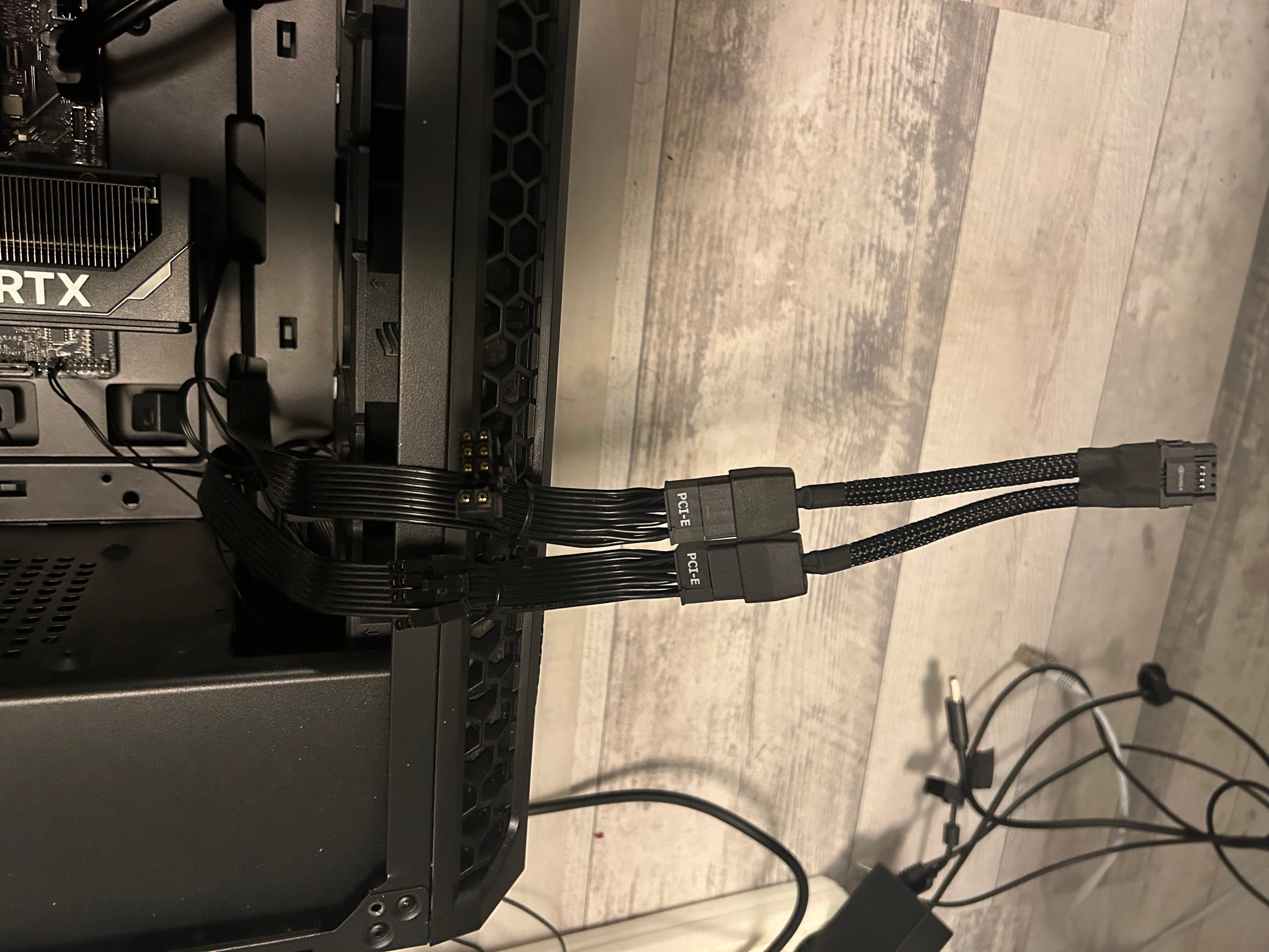

Tippe auch auf Stromversorgung der Grafikkarte. Auf Bild 2 sieht das zumindest komisch aus - wie genau ist die ans Netzteil angeschlossen? Mach mal genauere Bilder davon.

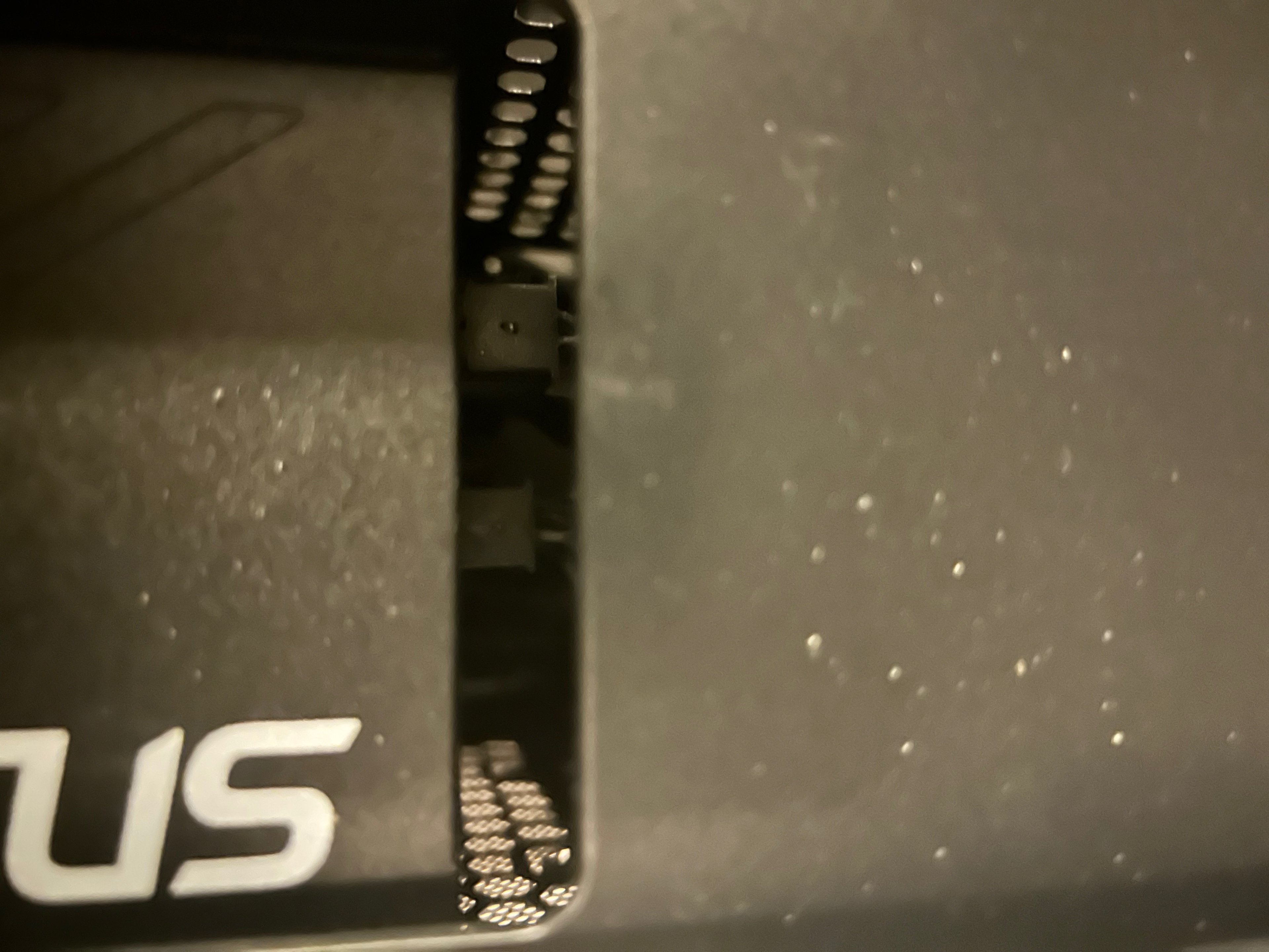

Zusätzlich zu Bildern der Stromversorgung:

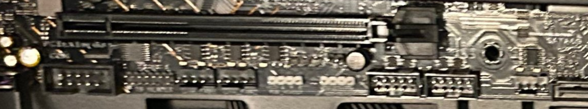

Sind unter dem Mainboard Distanzbolzen angebracht?
Wegen der Abdeckung sieht man nichts vom Netzteil

Wäre schon hilfreich, wenn die Bilder irgendeine Aussagekraft hätten. Sprich: Wäre toll, wenn man irgendwas erkennen könnte.

unten ist das MB zumindest schonmal nicht festgeschraubt und hängt schief:
Hast jetzt aber nicht ein Y-Kabel am Netzteil?
Sind überhaupt Abstandhalter eingebaut? Sieht auf dem Foto aus, als wären keine vorhanden und das MB direkt auf dem Gehäuse aufliegt. Siehe #14
Ich meine ein Y-Kabel vom Netzteil zum Adapter. Hoffentlich hat er das nicht so verbunden. Dann funktioniert die Karte nicht.
