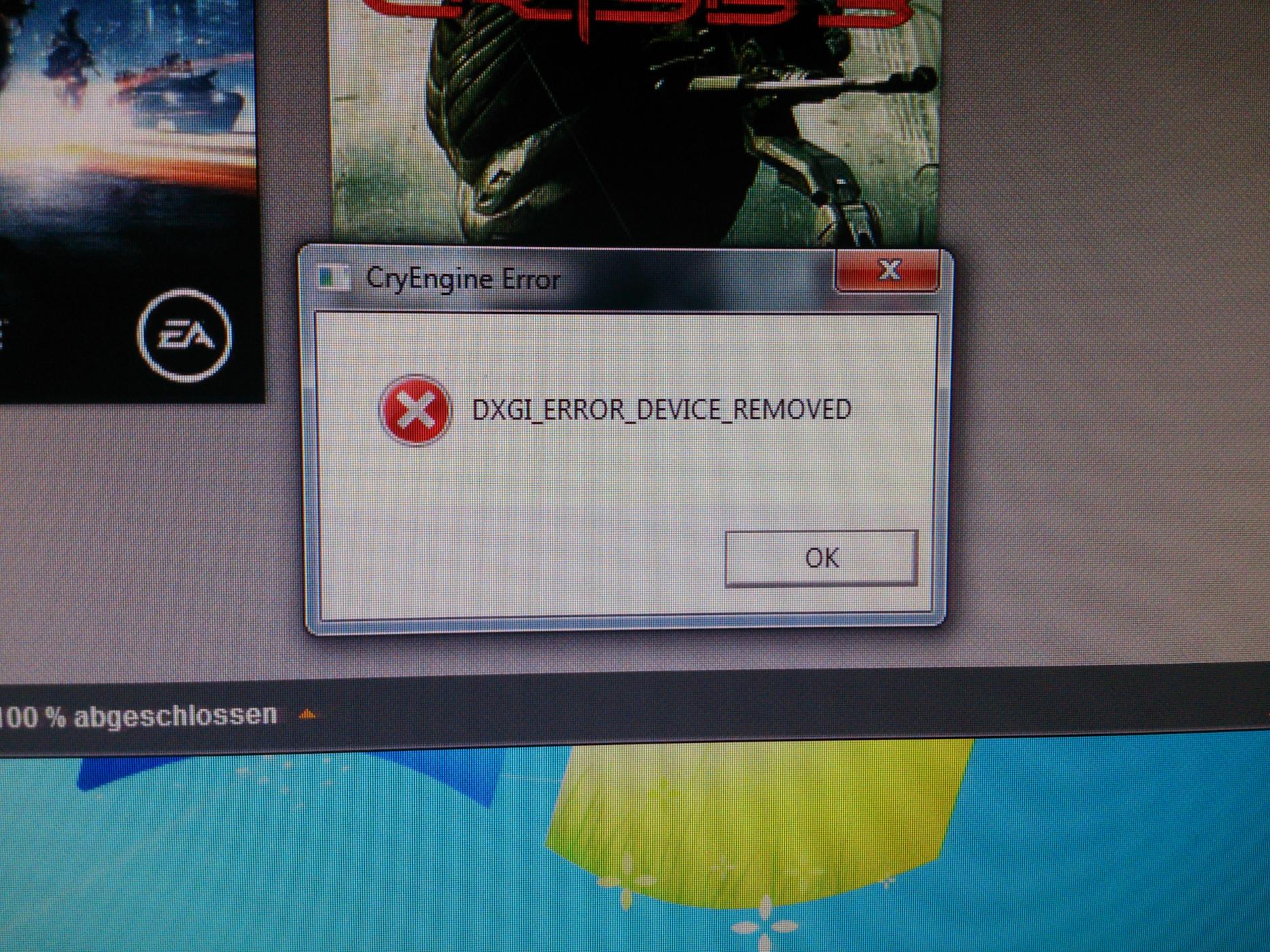

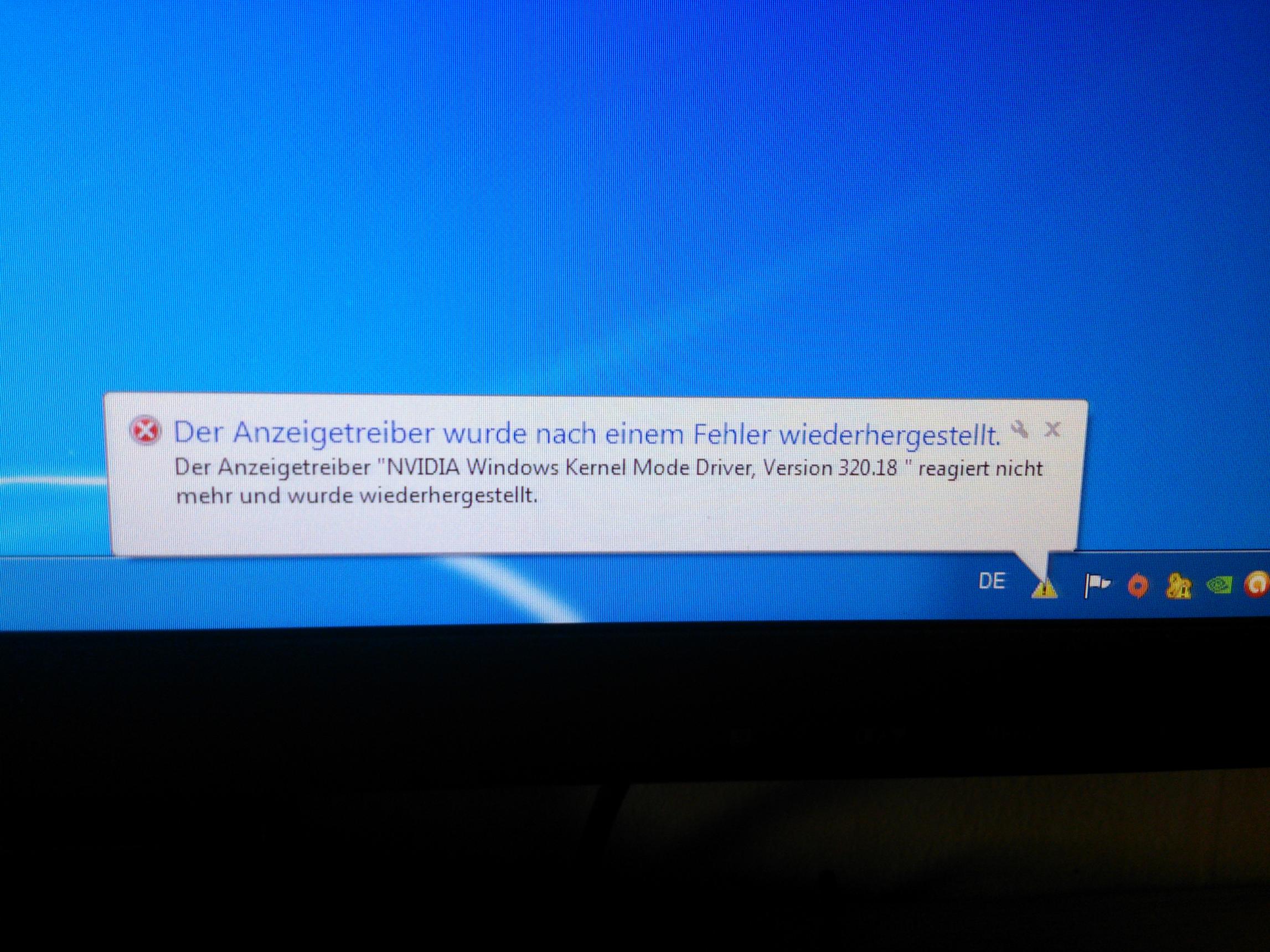

Immer wenn ich ein Spiel Starte z.B. Crysis 3 oder Battlefield 3 ( auch Spiele mit einer nicht so hohen Anforderung ) dann spiele ich kurz und dann kommen 2 Fehlermeldungen, die Grafka läuft auf ca 80 Grad hoch.

Ich hänge ihnen 2 Bilder an, von den Fehlermeldungen.
Hoffe sie können mir helfen!

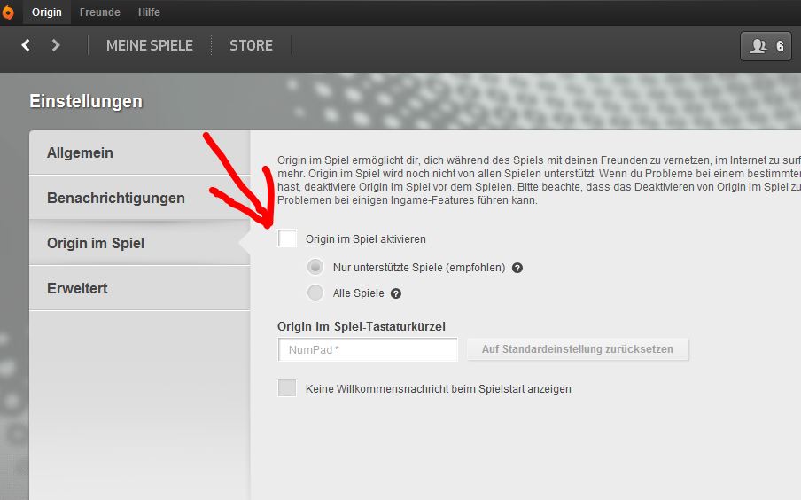

versuch mal "origin in game" zu deaktivieren.
danach teste nochmal
weiß nicht ob das was bringen wird kann es versuchen denn wie gesagt es stürzt auch bei low games ab und steam sowieso.
