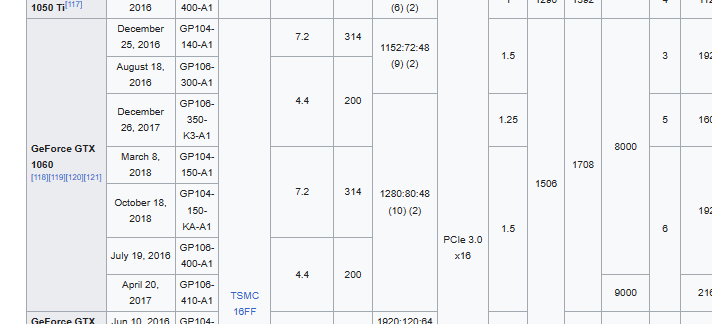

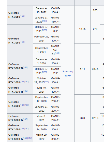

Gibt es das eigentlich häufiger, dass an ner fertigen gpu am Chip was geändert wurde? Kann mich nicht dran erinnern, hab aber vielleicht auch einfach nur nicht drauf geachtet.
Es gab schon diverse Umsortierungen und auch eine neue Revision ist eigentlich nichts neues, die gibt es bei CPUs sehr häufig.
https://en.wikipedia.org/wiki/List_of_Nvidia_graphics_processing_units
Den "Rekord" dürfte eigentlich die 1060 halten...
