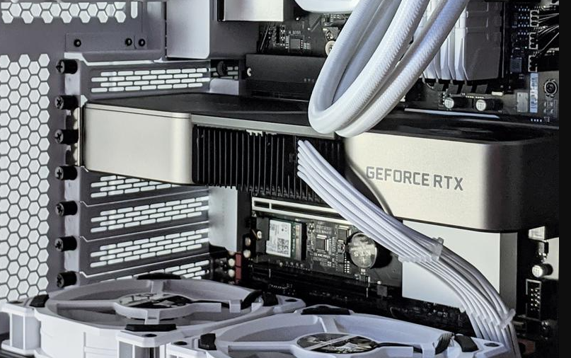

Ein brauchbarer Kompromiss war eigentlich auch der 45 Grad nach hinten zeigende Anschluss bei der 3090 FE. Dadurch kann man das Kabel im Gegensatz zu einem senkrechten Draufstecken auch relativ flach wegführen, ohne das Kabel dafür direkt am Stecker knicken zu müssen.
Sieht man ganz gut in diesem Beispiel:
Reaktionen: Spawn182 und PusteBlume0815

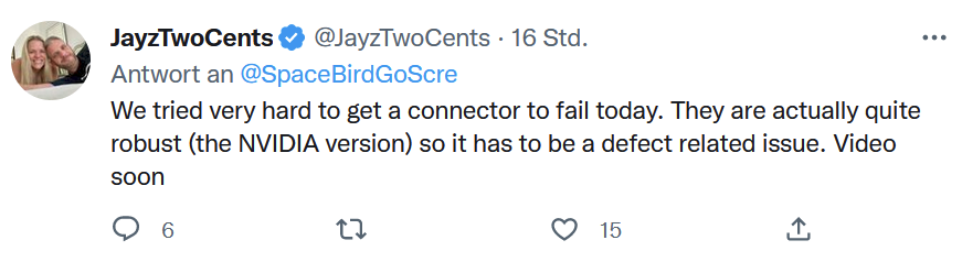

Wenn man J2C Glauben schenkt, gibt es das Problem egal mit welchem Case und egal ob horizontal oder vertikal verbaut.
Sobald du in die falsche Richtung und/oder aber deutlich zu dicht am Stecker mit der Biegung anfängst, verliert der Stecker bzw. die Kontakte darin die notwendige Position und damit den vollen Kontakt zu den Pins am Anschluss auf der Grafikkarte. Genau an der Stelle kann dir dann das Plastik wegschmelzen und im Worst Case der PC in Flammen aufgehen.
Das dieser Anschluss überhaupt eine Zulassung erhalten hat, ist kaum nachvollziehbar.

So viel dazu, dass diese Konnektoren schon beim Ansehen per Designfehler in Flammen aufgehen (könnte man fast meinen, wenn man einige der aufgebrachten Posts hier liest)...
Bei NZXT ist auch nicht jedes Case umgehend in Flamen aufgegangen. Das heißt nicht, dass es kein Risiko ist. Es mag ggf. bedeuten, dass ein Adapter von einem Anbieter halbwegs gescheit aufgebaut wurde.
Die Grundproblematik bleibt die gleiche.
