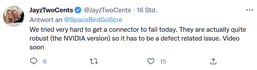

Igor hat Jayz Erkenntnisse schon in der Luft zerrissen:.Sentinel. schrieb:So viel dazu, dass diese Konnektoren schon beim Ansehen per Designfehler in Flammen aufgehen (könnte man fast meinen, wenn man einige der aufgebrachten Posts hier liest)...
Das sieht man erst, wenn man das Teil öffnet. Deshalb hat der Werkzeughändler 2 Cent auch nichts gesehen. Hätte er nur mal wenigstens ein Taschenmesser genutzt...![]()
Und für morgen auch gleich mehr dazu angekündigt:
https://www.igorslab.de/community/t...rce-rtx-4090-wirklich.7097/page-5#post-187961Morgen kommt von mir die Entmystifizierung des Feuerdrachens
Um nicht ins Click-Bait zu verfallen, muss man erst mal ermitteln und testen. Aber das Ding morgen wird ein Kracher. NV ist allerdings bereits vorgewarnt, ich bin ja fair![]()
Da scheint wohl tatsächlich irgendwas bei genauerer Betrachtung im Argen zu liegen.
.Sentinel.
Admiral
- Okt. 2007
- 8.668
Ist doch super- Dann ist der Fall hoffentlich morgen geklärt, alle kriegen kostenlos neue Kabel mit robusteren, gewinkelten oder wie auch immer gearteten Konnektoren und fertig.Linmoum schrieb:Da scheint wohl tatsächlich irgendwas bei genauerer Betrachtung im Argen zu liegen.
Vielleicht gabs ne fehlerhafte Charge, schlechtes oder verunreinigtes Lot usw. usf.
Vielleicht ist es auch ein Konstruktionsfehler.
Ich bin gespannt, was das jetzt wird.

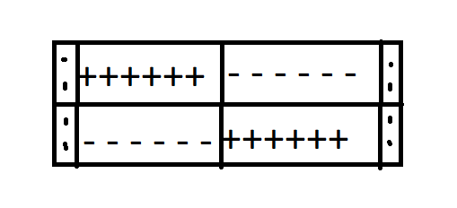

Vermutlich wird die weibliche Seite bei mechanischer Spannung durch die männlichen Stifte auseinander gebogen und es kann brutzeln am Terminal.
Spaß bei Seite.
Aber was ich nicht verstehe, die Maße der Karten sind doch vorher bekannt. Die Maße , Form des Adapters auch. Warum kauft man dann so eine Karte, wenn sie nicht oder zu knapp nur ins Gehgäuse passt. Fehlt da das Geld ? kann ich mir ja mal gar nicht vorstellen. Es sind doch intelligente und erfahrene Computernutzer, die haben sich ja die Karte nicht ohne Grund gekauft.
