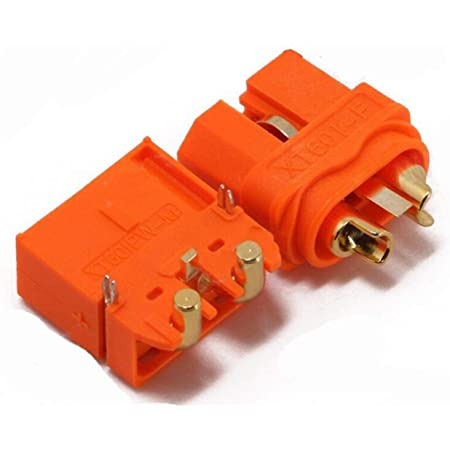

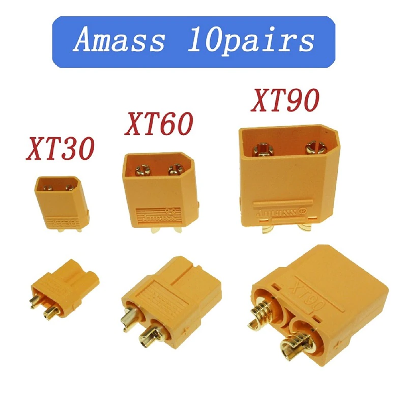

Also ich verstehe nicht Warum sie nicht einfach eine ordentlichen Stecker mit dicken Pins verwenden wie zb. die XT reihe,
Oder zumindest so etwas in der Art mit vernünftigen gedrehten Kontakten und nicht billigstem
gestanzten Blech.
Die Stecker sind kleiner und können bis 30/60/90A
Sind 70cent mehr für ein ordentlichen Stecker wirklich zu viel?
Langfristig könnte man auch mal darüber nachdenken von 12V auf 24V oder 48V umzustellen...
Aber wen ich sehen wie lange wir für 12VO brauchen bin ich da sehr pessimistisch das wir bald solche Innovationen bekommen wie sie im Servermarkt schon langsam ankommen.

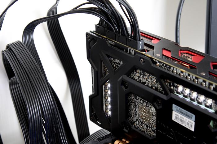

2014 Powercolor 290X 550W TDP
https://www.guru3d.com/articles-pages/powercolor-radeon-290x-295x2-devil13-review,4.html
Reaktionen: thaseek, lex30 und Recharging
