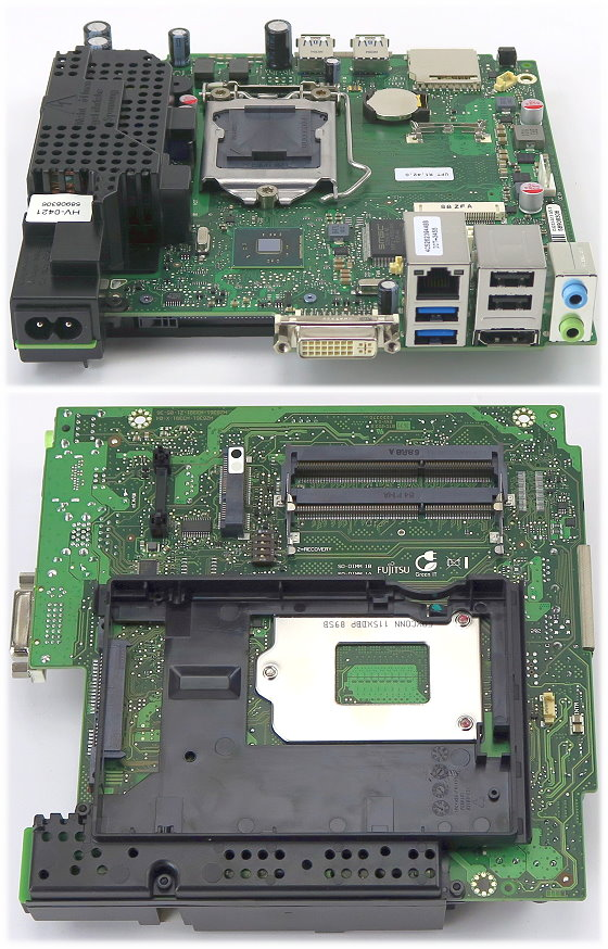

Die sollen sich einfach Fujitsu Als Board Partner holen noch eine 230V AC Eingang an die Karte machen :D
