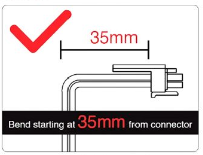

Und nein, ich habe keine Ahnung, wie genau man diese Vorgabe in der Praxis umsetzt.
Kabel Stützen mit Abknick Schutz jetzt für nur 29,99 Euro zu kaufen. 😉
Reaktionen: Wintermute und cor1

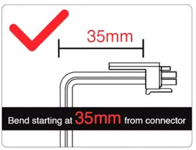

cor1 schrieb:
In dem Fall empfehle ich Dir dringend einen Feuerlöscher in Reichweite beim Zocken. Er darf nämlich nicht nur nicht unter Spannung sein. Es darf erst 35mm vom Stecker gebogen werden:
Das ist alles schlicht und einfach so ein Pfusch man fast es nicht. Also für mich wenn das bei der RTX 4080 auch so ist hat sich ein Kauf der Generation erledigt. Denn sollte es hier zu einem Kurzschluss, Brand, Defekt kommen, ist der Schaden immens. Wenn ich daran denke ich kaufe mir einen neuen PC um die 4000€ und dann das? Nein danke.
Reaktionen: Mcr-King und cor1

Ich halte den Montagehinweis von CableMod für einen netten Versuch. Er ist aber untauglich. Konstruktionsfehler kann man nicht durch einen Hinweis heilen.
