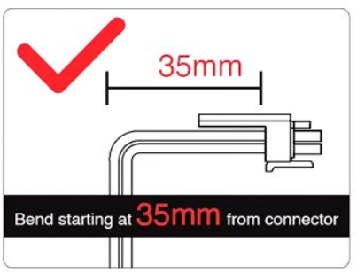

Sturmwind80 schrieb:
Ich habe das Fractal Design Torrent und relativ viel Platz mit zur Seitenwand und trotzdem stößt das steife Kabel vom Netzteilhersteller an die Seitenwand. Zwar nur sehr leicht und ich gehe davon aus, dass der Stecker nicht spannt.
Wenn ich das richtig verstehe, geht es ja um den Stecker selber der nicht auf Spannung sein darf?
In dem Fall empfehle ich Dir dringend einen Feuerlöscher in Reichweite beim Zocken. Er darf nämlich nicht nur nicht unter Spannung sein. Es darf erst 35mm vom Stecker gebogen werden:
Und nein, ich habe keine Ahnung, wie genau man diese Vorgabe in der Praxis umsetzt.
