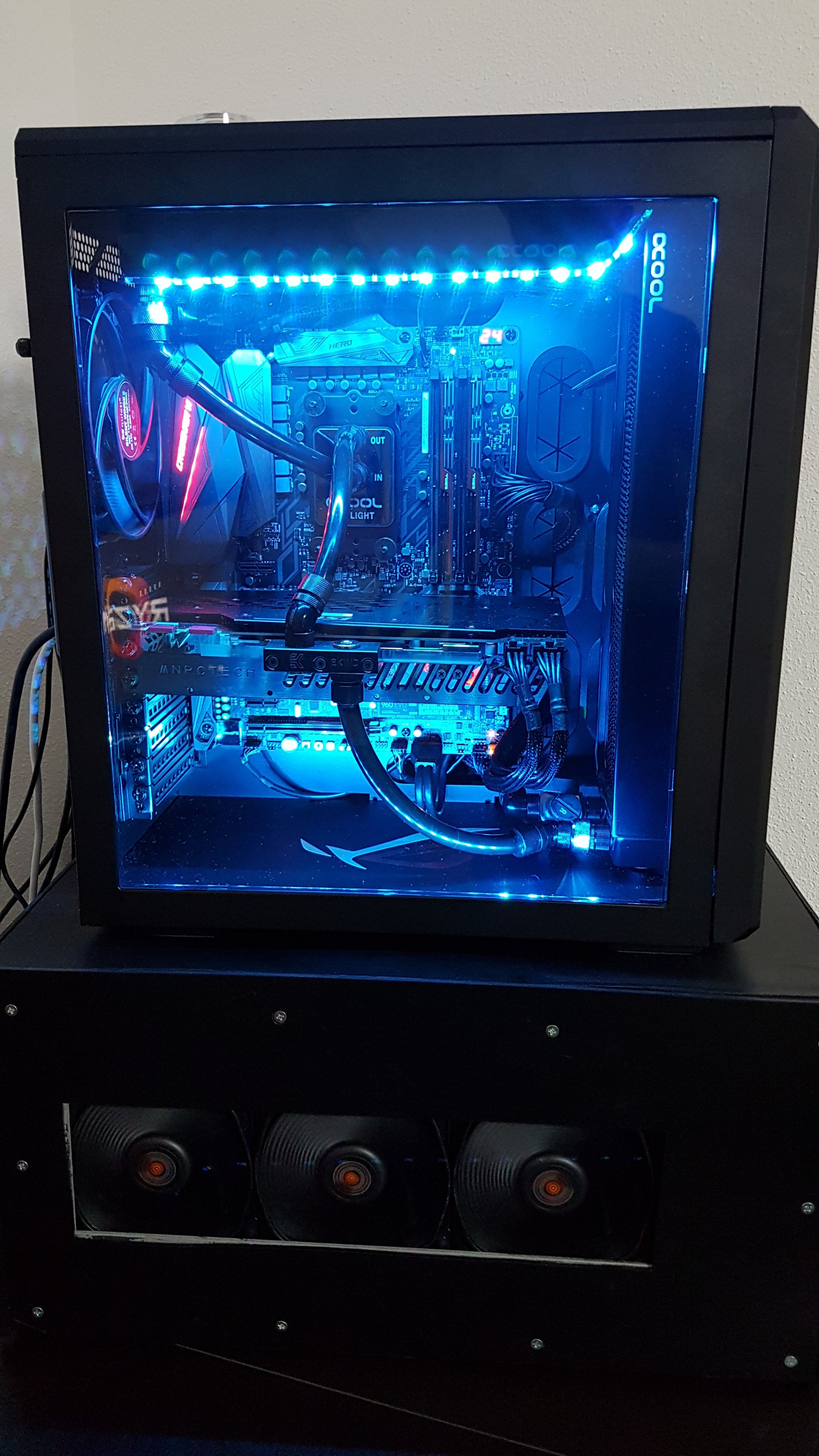

Ich selbst habe ein Corsair 540 mit einem 240er 30mm und einem 360er 45mm und selbst dieses Ding trage ich freiwillig keinen Meter mehr.
Deshalb habe ich mir auch ein externes Gehäuse für 2 weitere 360er 60mm gebaut und das Ganze über diese Schnellkupplungen verbinden.
Bedeuted ein bisschen mehr Widerstand, aber kein Problem meiner Ansicht nach.

Ich selber habe ein Corsair 750D, dort habe ich ein 420er und einen 280er Radiator verbaut.
Trotz deiner sorgfältigen Arbeit im Gehäuse finde ich, dass es bei einem 1 Kammerngehäuse immer unordentlich aussieht.
Weil du Netzteil, AGB und Flow Meter einfach nicht verstecken kannst :-(
Deine Kabelsleeves hätte ich aber gerne :-)
2 Kammern habe ich so gestaltet. Das unnötige Zeugs raus ausm Sichtfeld.
Danke, das ist ein relativ altes Foto, hatte gerade kein aktuelles :(. Die meisten Kabel habe ich inzwischen außerhalb des Sichtbereiches verlegt, den Durchflusssensor werde ich bei der nächsten Gelegenheit zwischen Deckel und Frontradi verbauen, muss dazu aber in den 5 1/4" Käfig noch ein Loch bohren. Hatte bisher noch keine Lust den Frontradi aus zu bauen :D.
Sleeves sind "einfache" Kabelverlängerungen von Bitfenix ;)
