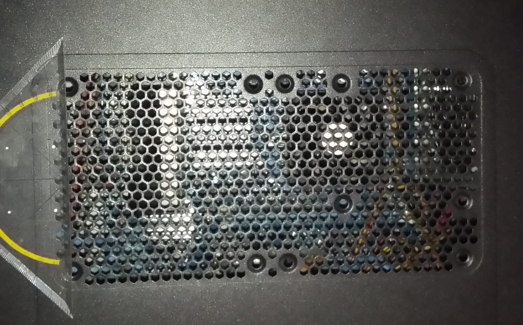

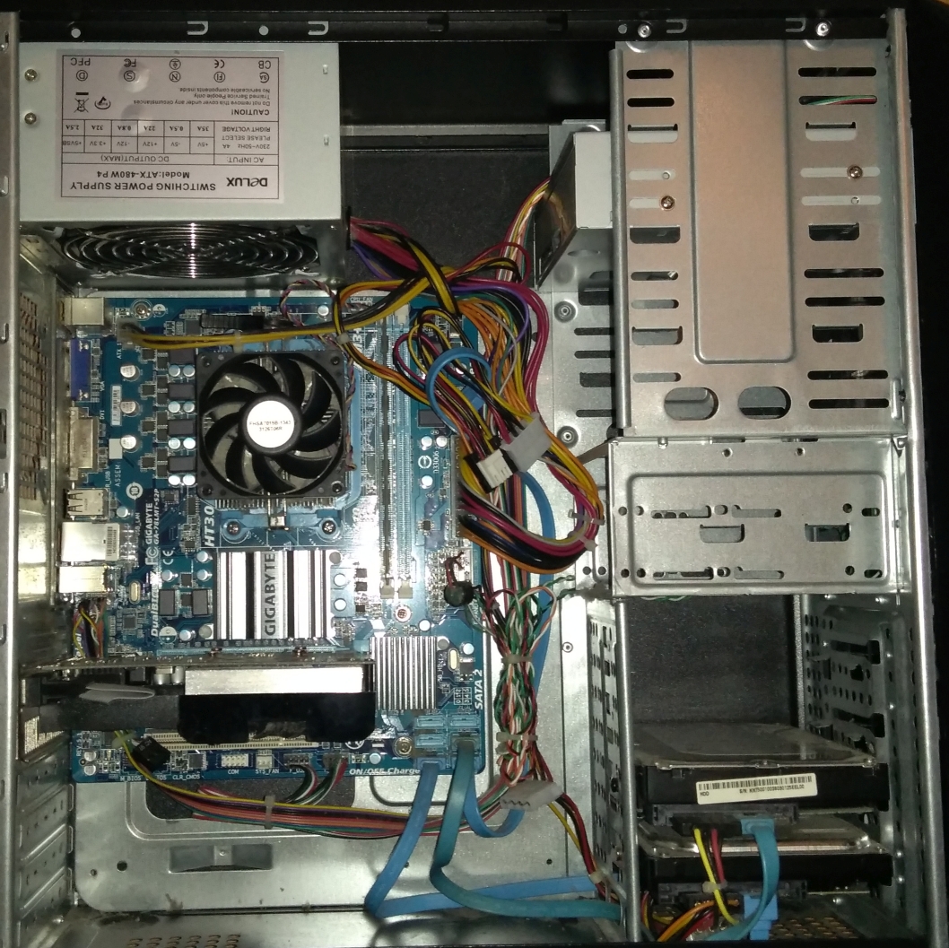

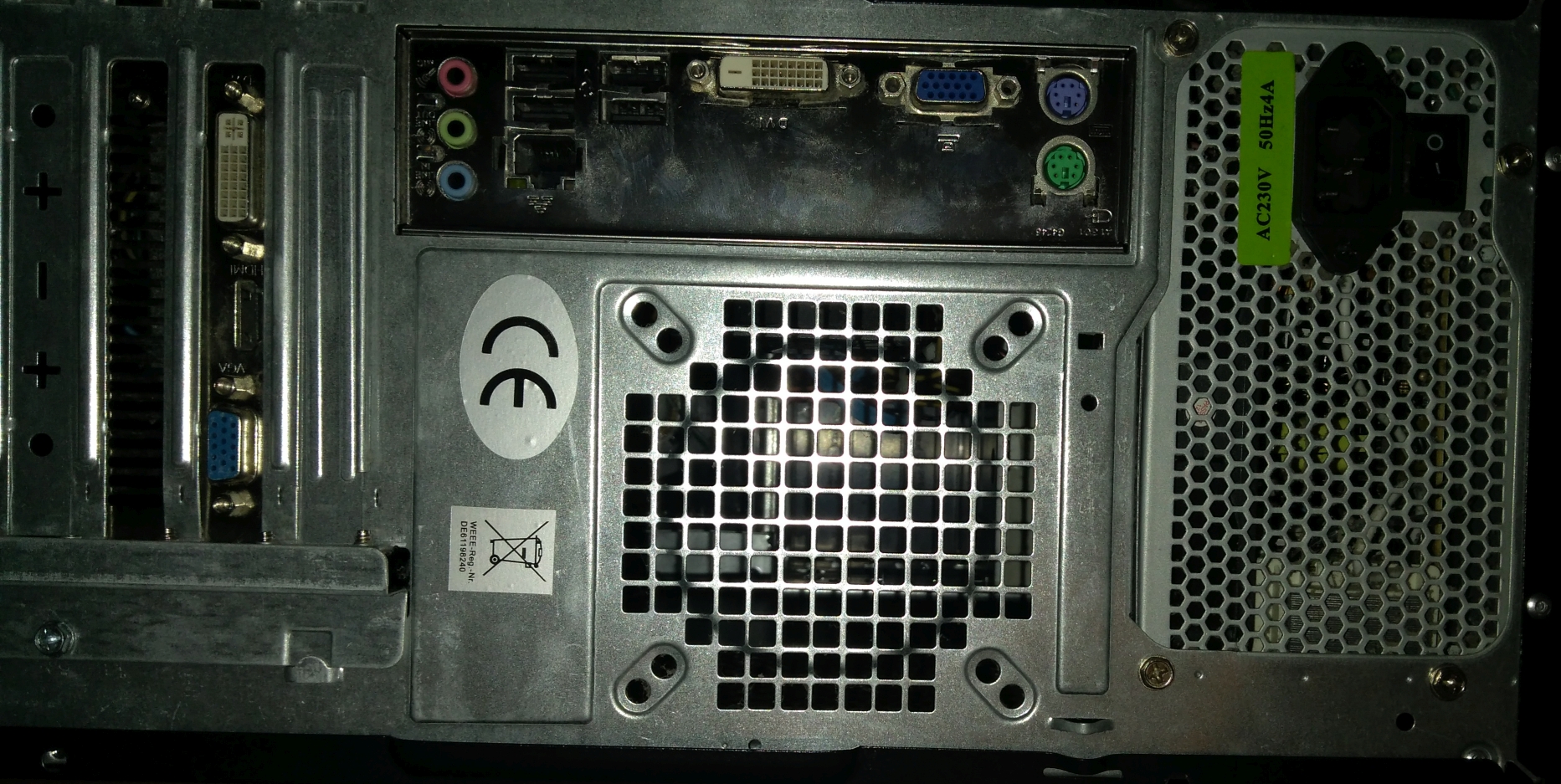

Ich habe als Gehäuse ein Delux(e) DLC-MT457 (http://www.nexus-service.de/tower-midi-deluxe-dlc-mt457-400-watt ). Hinten und an der Seite wäre Platz für Gehäuselüfter, hinten laut Hersteller 80-92 mm, an der Seite 2 mit 120 mm (soweit ich das als Leie beurteilen kann).

Als Anhang habe ich Bilder von den PC innen, hinten und der Seite gemacht.

Rein technisch gesehen spricht nichts dagegen dein jetziges Gehäuse weiter zu verwenden. Die Frage ist nur ob man das auch möchte.
Und ja, normalerweise ein Lüfter vorne rein und einer hinten raus. Mehr ist in der Regel auch nicht notwendig.
Ich weiß ja nicht wie du das siehst, aber wenn ich mir schon einen neuen Rechner zusammenstelle, dann würde ich den super tollen rechner nicht in ein so altes vor allem unpraktisches Gehäuse stecken. Dies hat ja gleich mehrere Hintergründe, vielleicht auch der eine oder andere relevante für dich:
Kein Seitenfenster
Keine Innenlakierung
Keine Platz für 120er Lüfter
NT Position Oben
Frontanschlüsse falls vorhanden nur USB 2.0
