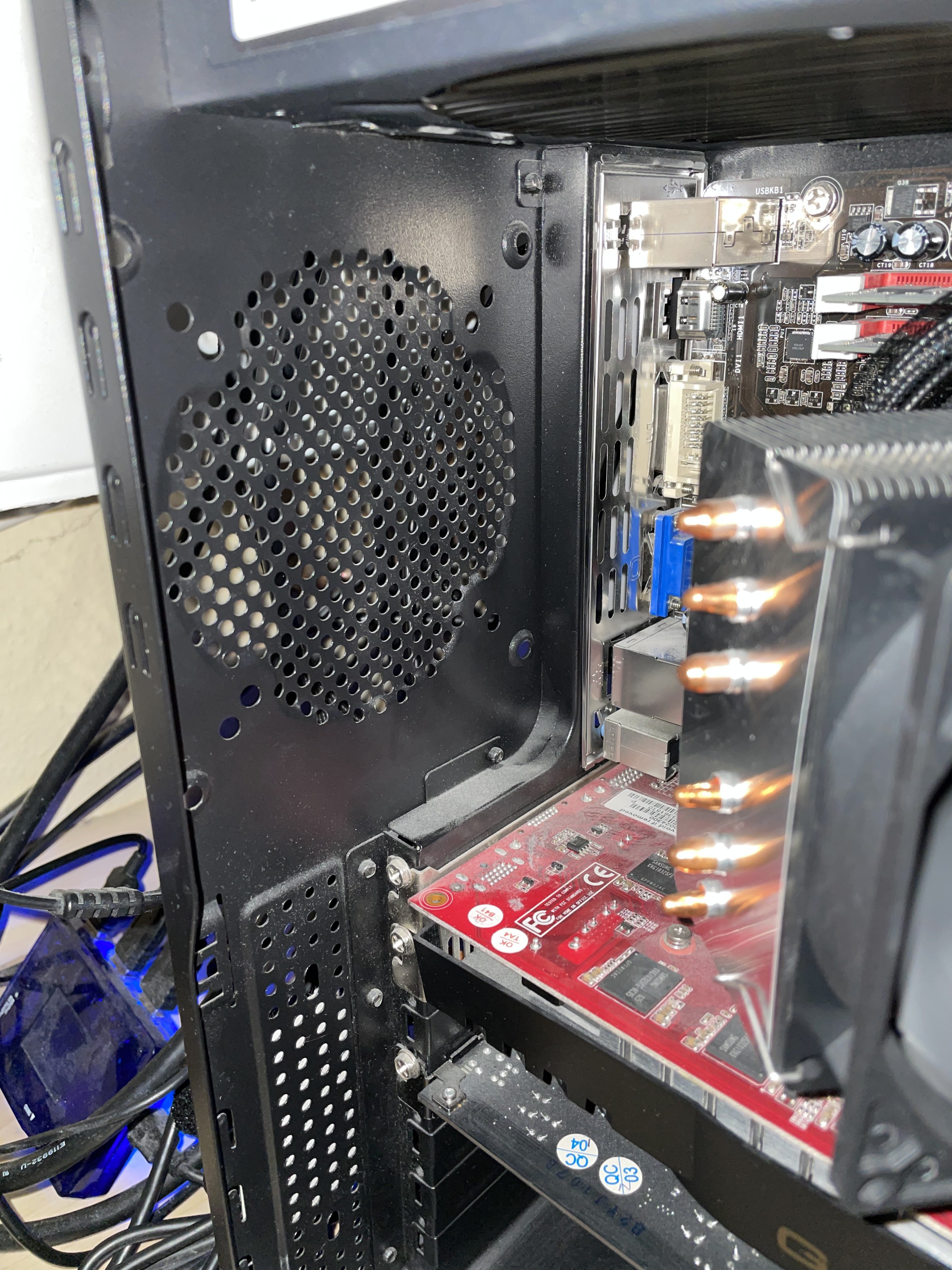

Oh, sorry. Anbei ein paar Daten von meinem PC und ebenfalls ein Foto von der möglichen Montagestelle eines weiteren Lüfters.

Na, dafür braucht es kaum Lüfterleistung. Also einer Vorn und einer Hinten mit 800 rpm wird es schon tun und muss nicht wirklich geregelt werden. Die sind recht leise.
Du musst aber mal ausmessen ob das da auf dem Bild 120mm sind oder 80/92mm. Ebenfalls der Lüfter vorne sollte bzgl. Größe gemessen werden bzw. klar sein. Mein Tip ist wäre also 2 (vom Maß passende) Lüfter mit 800-1000 Umdrehungen zu kaufen, ohne Regelung dann. Einfach an den Strom ran und es wird leiser sein. Willst du sie doch regeln dann kannst du jeden guten Lüfter nehmen, brauchst aber eine Steuerung.
