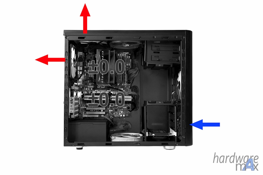

hardwaremax.net Der perfekte Airflow
Standard-Empfehlung beim Einsatz von drei Lüftern - weitere siehe Der perfekte Airflow:
Es sind Delta-Werte angegeben.
dexgo.com Wie sieht der ideale Luftstrom im Gehäuse aus?
Auszug schrieb:
Letztendlich würden wir in der Regel nicht empfehlen, mehr als vier Gehäuselüfter einzusetzen, da mehr Lüfter die Geräuschkulisse erhöhen und die Temperaturen kaum noch sinken. Dazu ist aber auch zu sagen, dass z.B. sieben leise Lüfter kaum lauter als zwei leise Lüfter sind.
