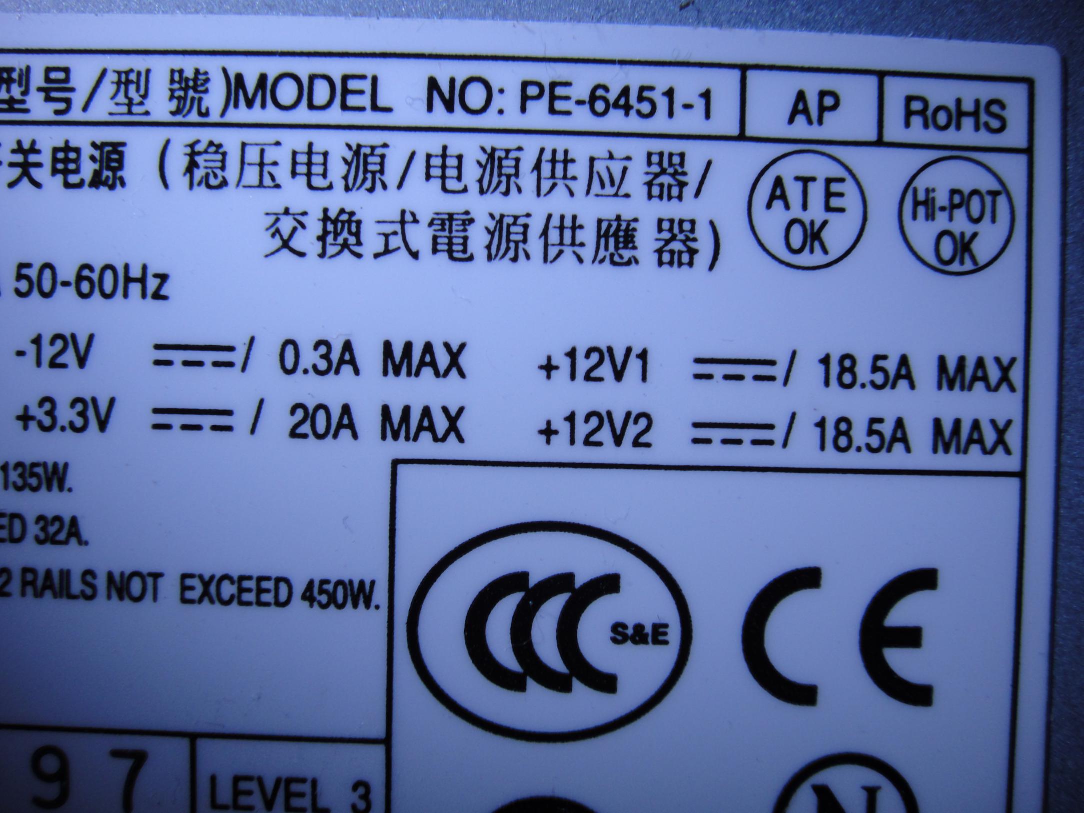

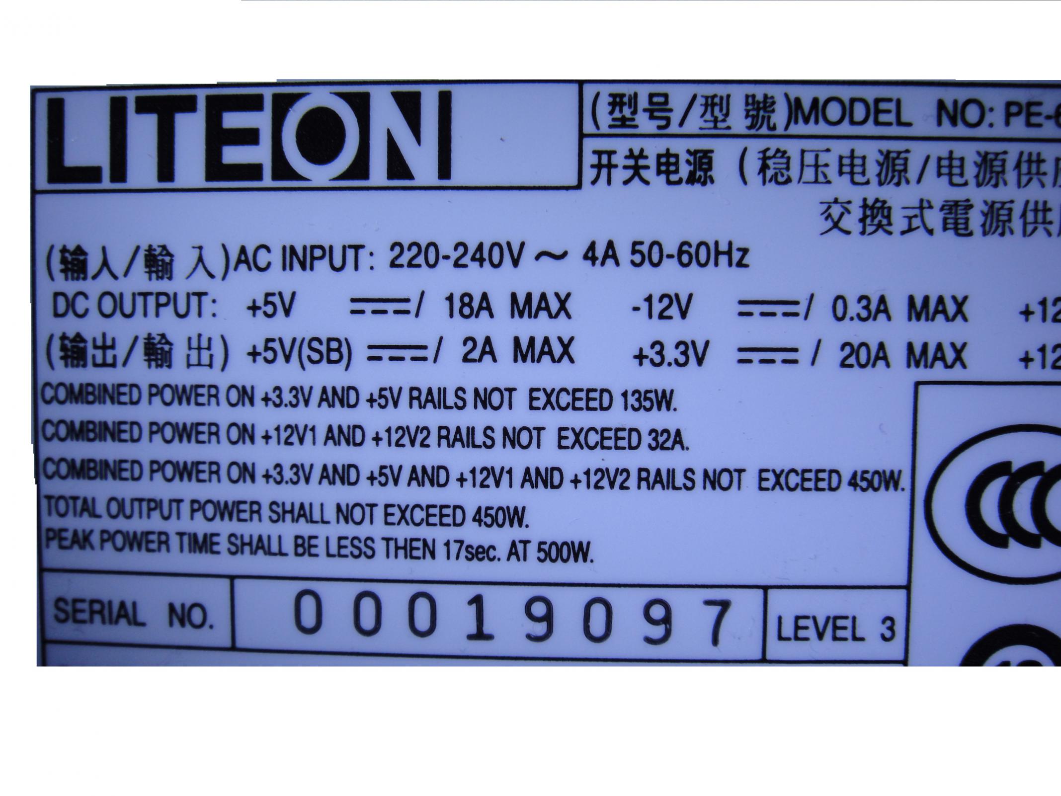

Hier sind die Bilder vom NT habe selbst fotografiert also original :D

würde es überhaupt nicht funktionieren?
Sonst, was für ein NT würdet ihr mit den empfehlen?
doch, aber das Teil traue ich nicht zu wenn es überlastet ist das es automatisch abschaltet, sondern alles kaputt brennt, wenn das Teil kaputt geht
5750 würde noch gehen oder 5770 aber mehr wirklich nicht
Laut einem aelteren CB Test, zieht eine GTX 260 mit Quad@4Ghz 310W aus der Steckdose.
Bei einem Wirkungsgrad von 90% waeren das 280W.
Dein Netzteil hat allein auf der 12V Schiene 380W.
LiteOn ist kein Scheiss.
Kenne ich aber nicht, ist mir bisher nur als Brenner vorgekommen aber ein Netzteil nicht wirklich, er kann es ja probieren auf eigene Gefahr.
Der Wirkungsgrad kann man ja nicht wissen, also wäre ich da schon ziemlich vorsichtig.
reicht definitiv,
hab selbst nen rechner laufen mit 9800GTX+ (GT250 halt) mit nem POV 350W NT(billigsdorfer).
edit:@Mac: es gibt viele hersteller die auch für BTO's von bestimmten firmen produzieren, da kann es schonmal passieren das man auf ungewöhnliche firmennamen in produktsparten stößt, wo man diese nicht erwartet.
es sind höchsten 85%^^
das nt reicht
wie alt ist es den ?
Die Palit Geforce GTX 260 Sonic 216 SP soll unter vollast so ca. 180 Watt verbrauchen.
Das Netzteil ist max 3-4 Monate Alt :D
LiteOn fertig vor allem fuer OEMs PSUs.
Der Wirkungsgrad von dem LiteOn ist unerheblich.
Kannst bei dem CB Test auch 100% annehmen. Dann langt's immernoch.
Er soll es ausprobieren, wenn es knallt warst dann mit dem Rechner. Sollte aber nicht passieren.
Das reicht auf alle fälle , da knallt auch nichts :rolleyes:.
wird es definitiv nicht, bei richtiger handhabung xD
Danke für gute Beratung, ich hoffe ihr habt recht und es wird nichts schief laufen.
