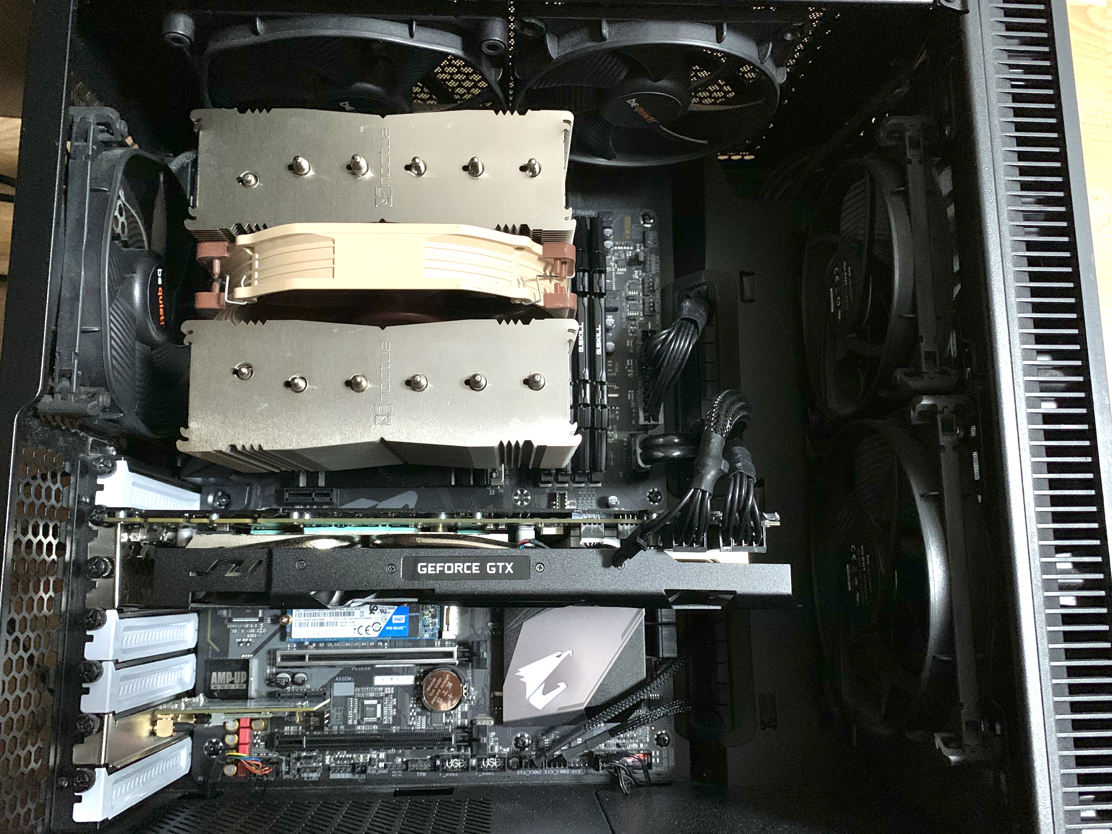

ich hatte ja schon in einem andere Zusammenhang erwähnt, dass ich Temperaturprobleme mit meinem 8700k habe. Habe mich jetzt entschlossen, einen eigenen Thread dafür zu machen.
System
  • Gigabyte z390 Aorus Pro
  • Bequiet Dark Power 11 550w
  • Intel 8700k @4700MHz
  • KFA GTX 1080 OC (genauer Modellname ist mir entfallen)
  • 4x 8GB GSkill Ripjaws V 3600, 16, 16, 16, 36
  • Noctua NH-D15S
  • Fractal Define C
  • 5 Silent Wings Gehäuselüfter
Vorgeschichte
Den 8700k habe ich direkt nach Release von Caseking erworben als getestete und geköpfte 5GHz CPU. Damals lief die CPU lange Zeit auf 5GHz mit einem Asrock z370 Extreme 4. Vor ein paar Monaten ist mir das Asrock MB abgeschmiert und ich habe mir das neue Gigabyte z390 Aorus Pro besorgt. Zu diesem Zeitpunkt lief die CPU bereits mit deutlich reduziertem Takt von 4.7 GHz. Diesen Tekt fahre ich auch jetzt, die Kernspannung unter Last liegt dabei bei etwa 1.25v. Der Ram läuft mit 3600MHz, 16, 16, 16, 36 (also stock), aber angepassten Subtimings. Dass ich überhaupt ein Problem mit der Temperatur habe, ist mir erst nach dem MB Wechsel aufgefallen, da ich dann natürlich das OC und die Spannungen neu reguliert und getestet habe.

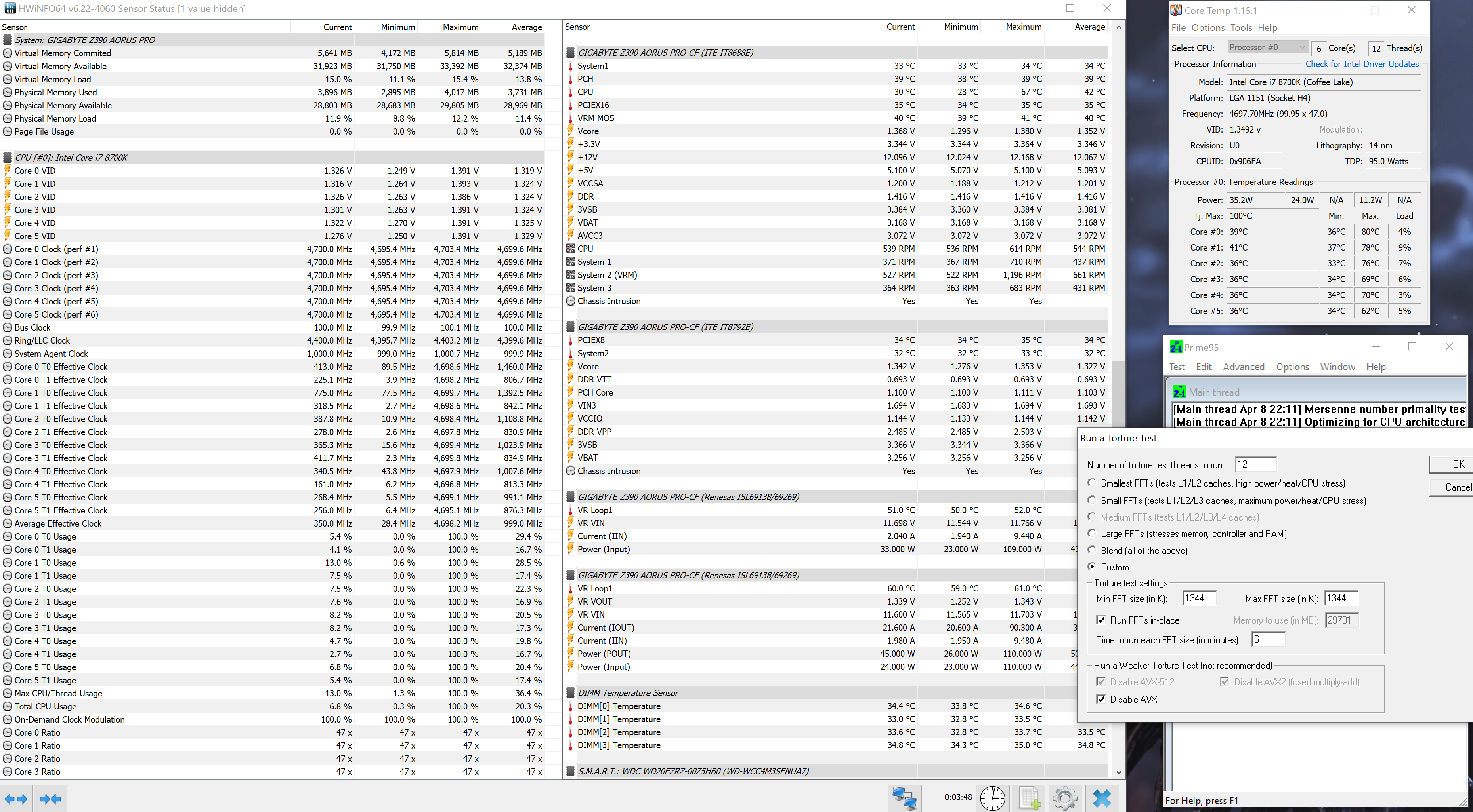

Phänomen

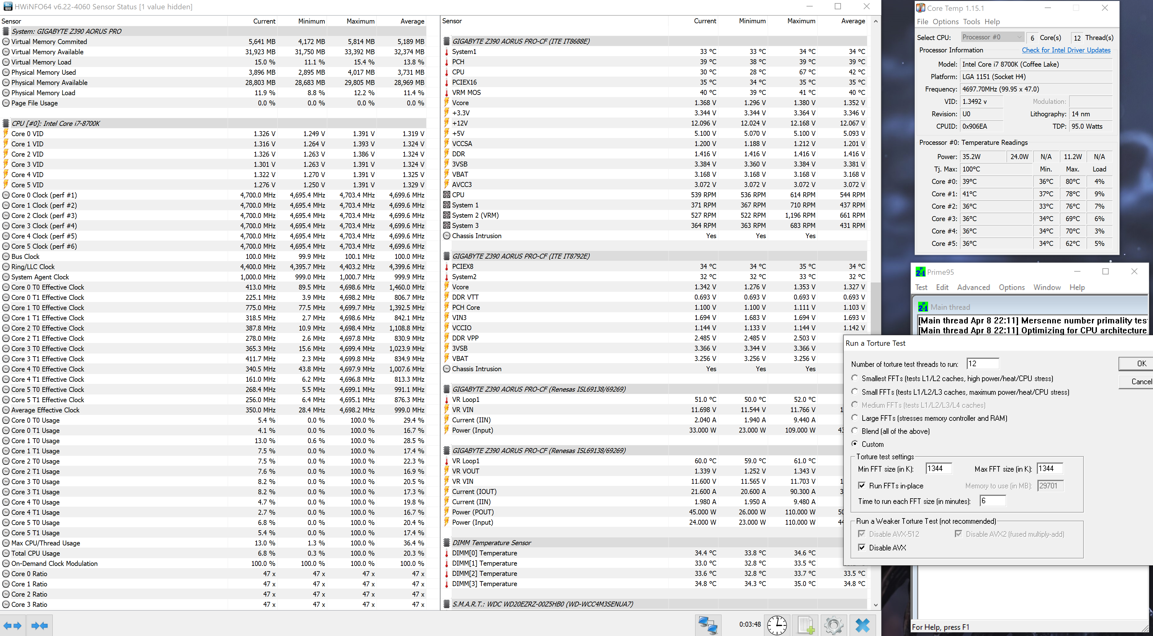

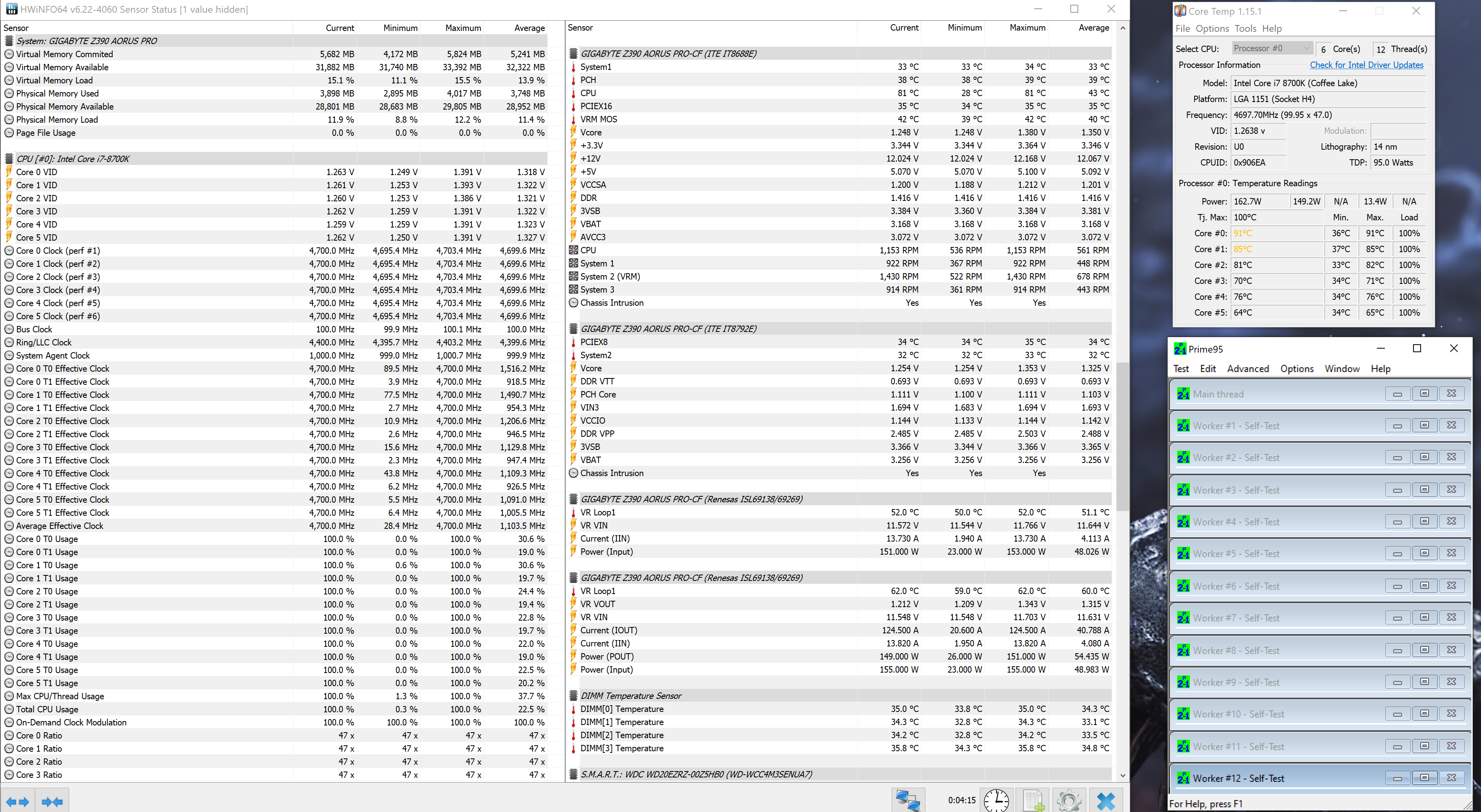

Die Temperatur unter Last steigt sehr schnell an, besonders auf 1 bis 2 Kernen. Bemerkenswert ist, dass beim Stresstest der wärmste Kern eine etwa 30 Grad höhere Temperatur hat als das kühlste. Das war vor 3 Jahren definitiv nicht so, weder die insgesamt hohen Temperaturen noch der große Unterschied zwischen den Kernen. Unter Prime95 non AVX 1344k werden innerhalb weniger Sekunden über 90 Grad erreicht. Die Lüfter gehen dabei normal hoch. Bei bestimmten Prime95 non AVX Tests, etwa 512k-576k werden in bestimmten Testrunden über 100 Grad auf mehreren Kernen erreicht und die CPU taktet sich auf irgendwas mit 3 GHz runter. Sie bleibt dabei stabil. Wie gesagt, non AVX. Bevor einige auf die Idee kommen, das sei normal: Nicht bei einer geköpften CPU mit einem Noctua NH-D15S in einem gut belüfteten Gehäuse.
Außerhalb von Stresstests merke ich nichts davon. Ganz selten mal fällt auf, dass der CPU Lüfter kurze Zeit höhrbar wird.
Diagnose
Ich habe zunächst versucht, einige Faktoren als Auslöser zu eliminieren.

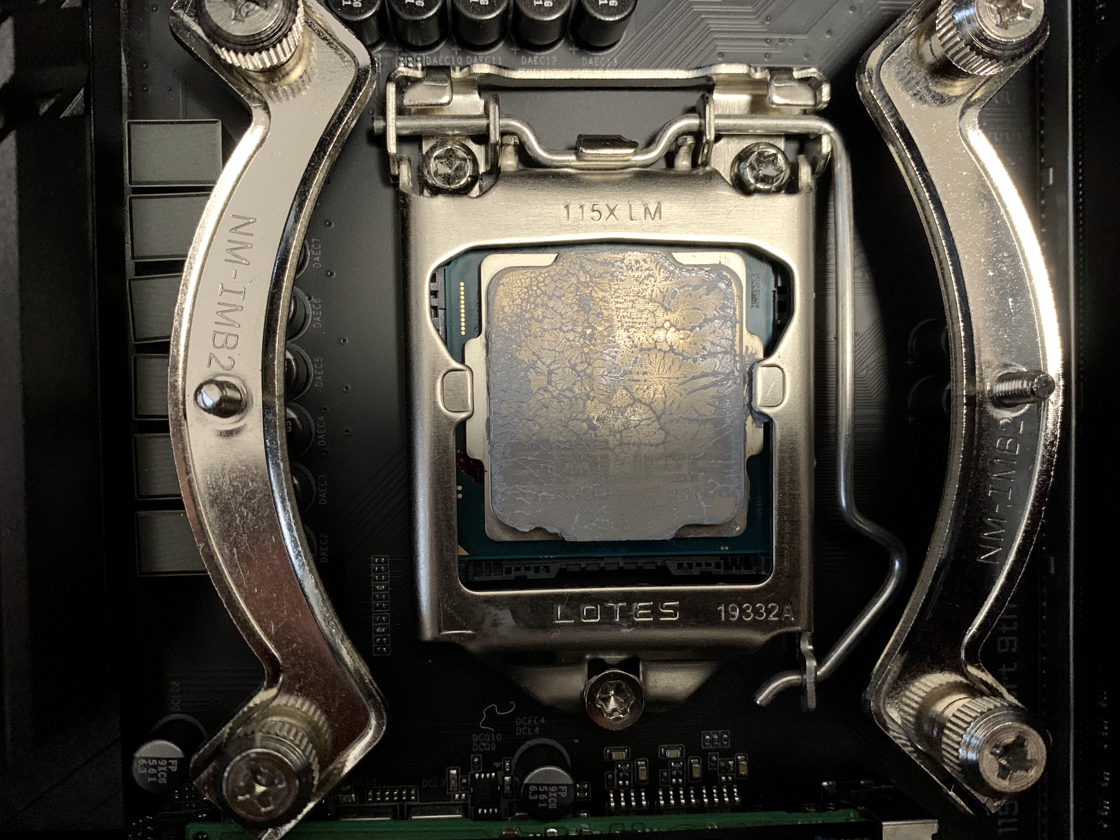

Die Wärmeleitpaste ist ordnungsgemäß aufgetragen, es handelt sich um eine Noctua NT-H2 und sie ist über die kompletten Heatspreader verteilt. Ich benutze immer die gleiche Methode. Habe ein Foto angehängt.

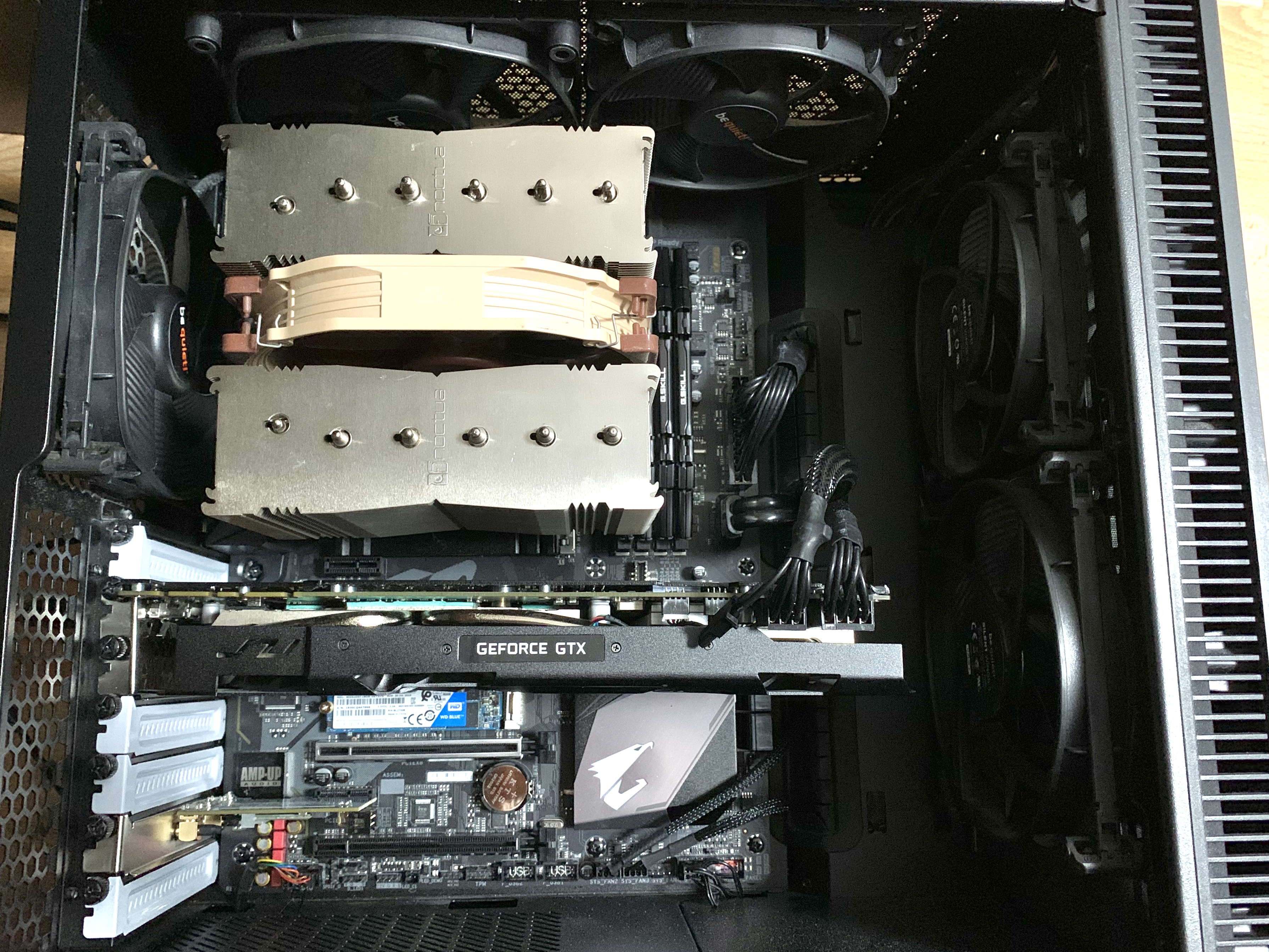

Die CPU-Kühler Anordnung mag seltsam anmuten, aber diese Anordnung mit genau dieser Gehäuselüfterkonfiguration habe ich vor 3 Jahren mühsam ausbaldovert und sie als einen guten Kompromiss zwischen Lautstärke und Temperatur von Grafikkarte und CPU erkannt. Ja, der CPU Lüfter zieht warme Luft von der Grafikkarte - das ist gewollt, weil die Grafikkarte mir zu laut war. Sie ist daher auch undervoltet. Die Gehäuselüfteranordnung hat in meinen damaligen Tests für die besten Temperaturen gesorgt, auch wenn man meinen mag, dass es da Verwirbelungen gäbe. Im Gehäuse herrscht Unterdruck.
Der Kühler ist korrekt montiert und der Lüfter funktioniert. Alle Gehäuselüfter funktionieren.
Die CPU Spannung ist nicht abartig hoch (1.25v). Das gleiche gilt auch für die Nebenspannungen. VCCIO und VCCSA sind auf 1.15v. Ram Spannung 1.42v.
Weitere mögliche Ursachen fallen mir spontan nicht ein. Ich vermute daher, dass es sich um eine wie auch immer geartete Alterungserscheinung des Köpfens handelt.

Ich würde mal sagen das sich eventuell zwischen Die und Heatspreader etwas abgelöst hat und jetzt ein Luftspalt für die hohen Temperaturen sorgt oder die Paste ausgetrocknet ist (was nach 3 Jahren aber eigentlich noch nicht sein sollte)... ich würde den Heatspreader mal abnehmen und alles erneuern. Sollte wesentlich einfacher sein als original von Intel. Es gibt diverse Anleitungsvideos.

Den CPU Kühler sollte man idealerweise auch nach hinten blasend montieren, weil so mehr Heatpipes über dem DIE verlaufen. Das Wärmeleitpaste-Abbild sieht gut aus.

welche Prime95 Version ist das denn ? bist du sicher das AVX nicht läuft ?

@RaptorTP Das ist Version 29.8, also mit AVX, aber die hat ja Schalter um AVX zu deaktivieren. Siehe auch mein idle Foto, da stehen die Prime95 Settings, die im last Foto innerhalb weniger Sekunden für über 90 Grad auf einem Kern gesorgt haben.
EDIT: Habe mit Prime95 26.6, die kein AVX hat, gegengetestet. Gleiche Temperaturen.

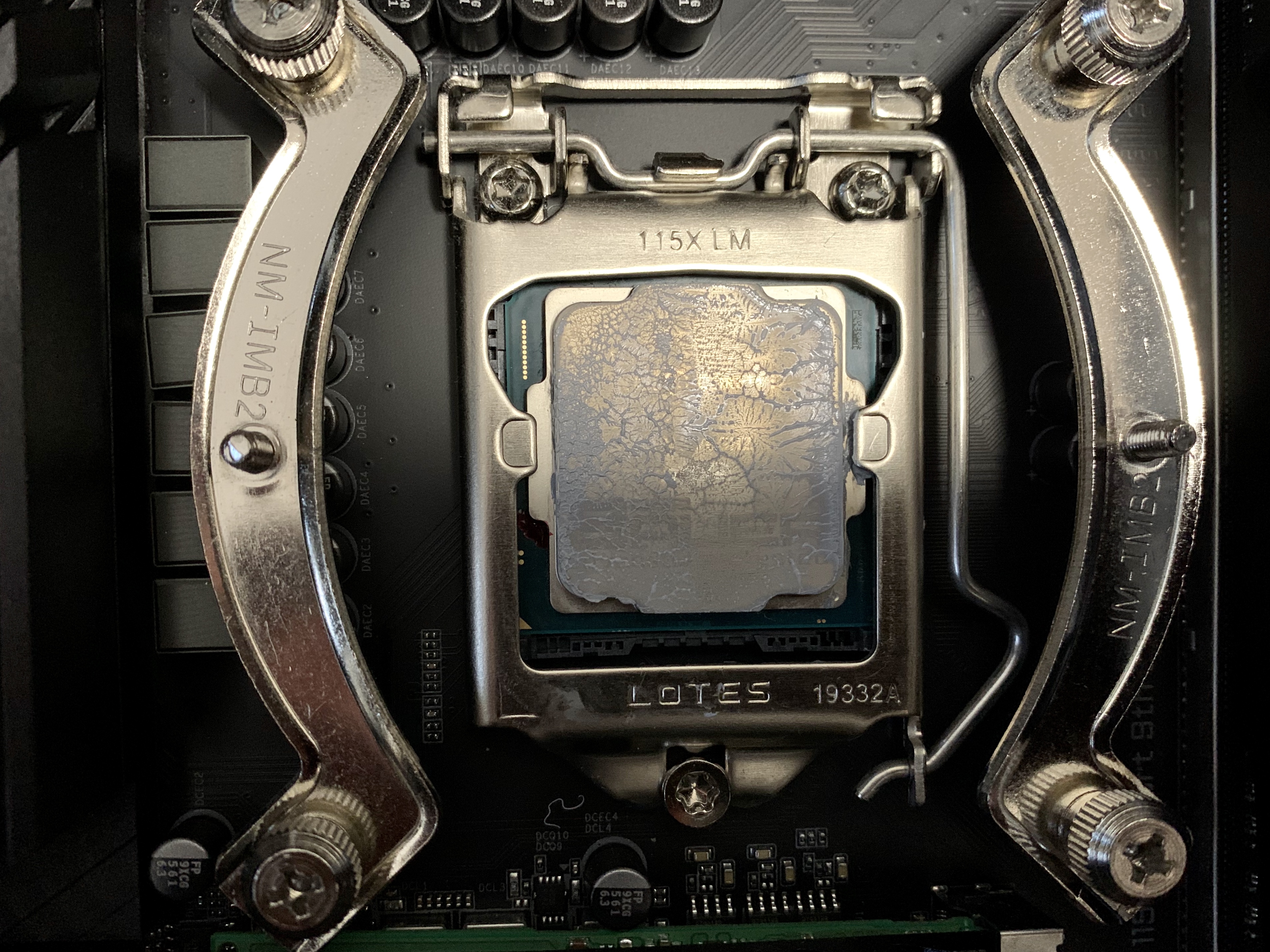

Und dass geköpfte CPUs über die Zeit heißer werden liegt daran, dass ein Teil des FM in den IHS zieht. (Erkennbar an den offensichtlichen Verfärbungen des IHS, sowie der veränderten Oberflächenbeschaffenheit)
Dieser Teil fehlt dann natürlich als Wärmeüberträger, ergo wird der Die heiß, da keine Wärme abgeführt werden kann.
Das erklärt auch den Sprunghaften Anstieg der Temperatur von OPs CPU.

BTT: Es wird wohl, wenn das Delta so groß ist, dazu geführt haben dass das LM "aushärtet". Da es einen Anstieg von Kern #6 auf #1 gibt wird es wohl alle Stufen dazwischen (flüssig...trocken) geben.
Kann man so machen, dann läuft die CPU etwas heisser und die GPU etwas kühler. Zum Gehäuselüfterlayout - da entsteht ein Falschluftstrom im oberen Frontbereich, der überhaupt keinen Beitrag zur Kühlung leistet, aber das nur nebenbei bemerkt, das Problem ist ein anderes.

Da meinen wir das Selbe :) . Ich bezog es auf die Rückstände welche beim/nach dem Einziehen übrig bleiben - in Form eines kristallinen Metallfilms auf Die/HS.
