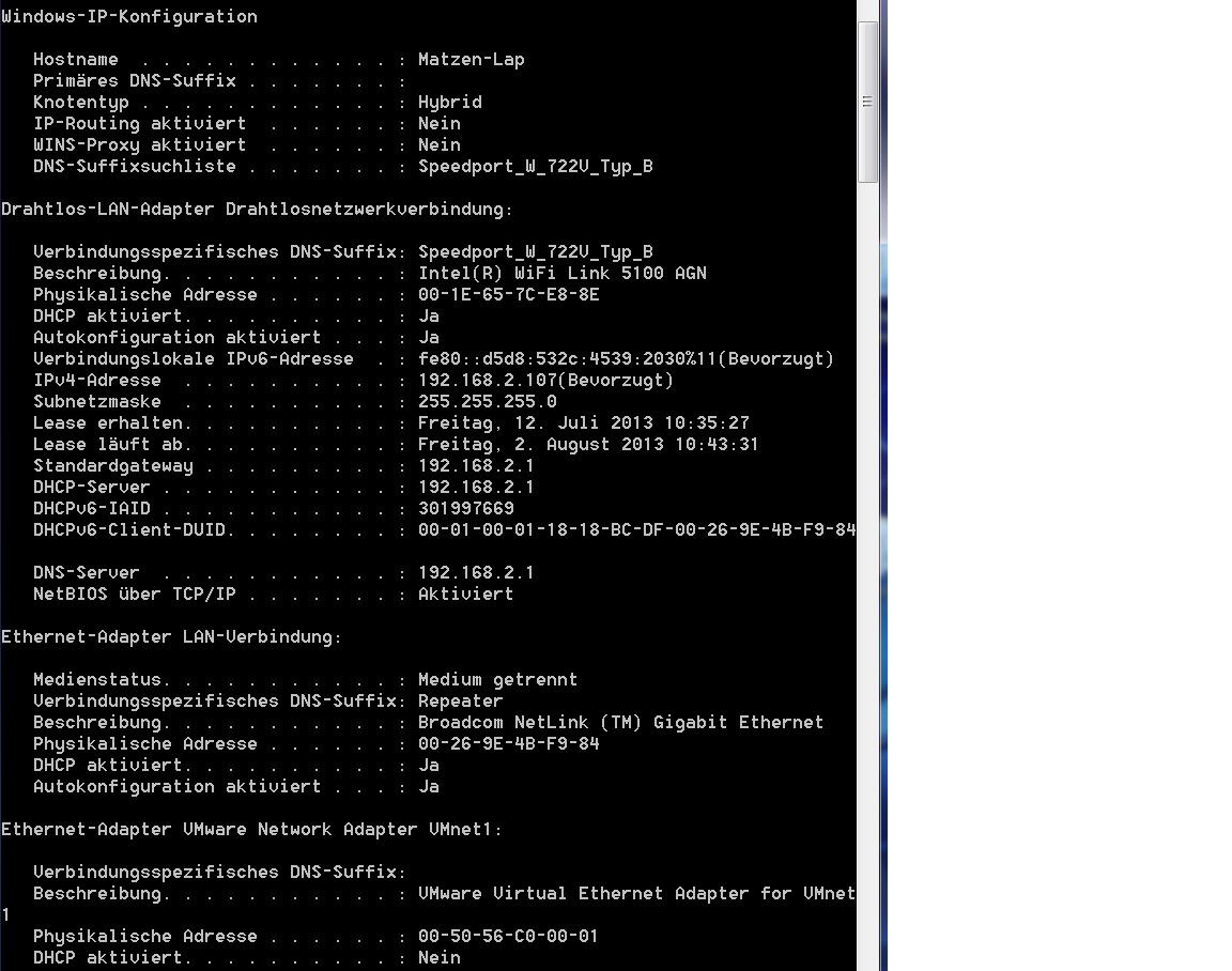

Ich poste mal mein ipconfig/all
Hi! OK - dann vergib in den TCP/IP-Einstellungen mal einen festen primären DNS: 8.8.8.8 und sekundär 8.8.4.4 (sind freie Google DNS Server) und teste die Verbindung danach mal...
