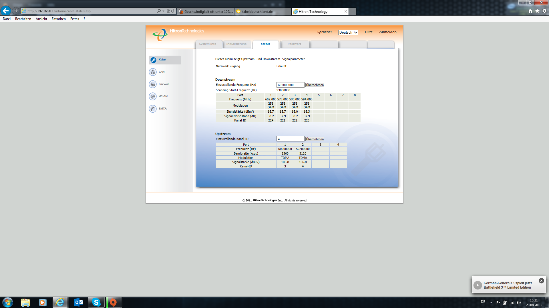

Schau mal im Router, wie schnell deine Leitung wirklich ist. Im übrigen wirft ein Google mit 'origin download speed' genau deine Ergebnisse aus.

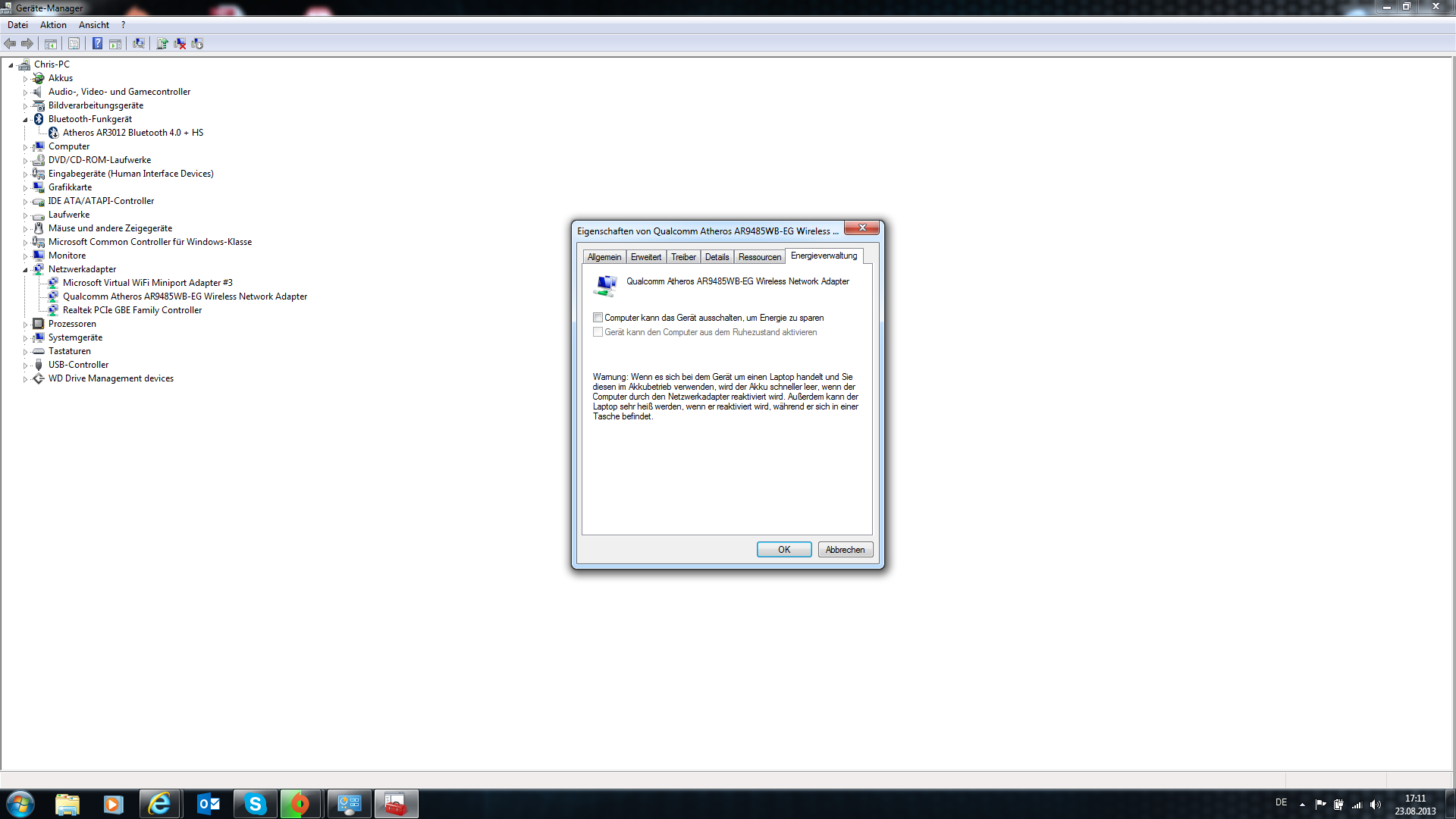

also im gerätetreiber die energiesparung ausgeschaltet und neugestartet aber ist nach wie vor beim zuklappen.
Zuklappen bedeutet immer irgendeine Energiesparfunktion. Immer.
Du kannst in Windows einstellen, was genau passieren sollen. Und das wichtige wohl für Deinen Fall. Du kannst auch im Treiber der WLAN Karte einstellen, wie sie sich verhalten soll.
außer dem einen häckchen im gerätemanager sehe ich da keine Einstellungen, aber gut nun weiß ich ja bescheid auch wenn ich das quatsch finde wenn ich in der energieoption eingebe nichts unternehmen beim zuklappen und es wird was unternommen. naja Microsoft halt was :D
Welches Häkchen im Gerätemanager?
In den Einstellungen der WLAN Karte hast Du auch Optionen zu dem Thema, Energie sparen. Sollte zumindest so sein.
Und das liegt nicht unbedingt an Windows. Sondern am Laptop selbst. Wenn es einfach irgendein Energiesparmodus initiiert, ohne das Windows etwas dafür kann.
meintest du die Einstellung?
