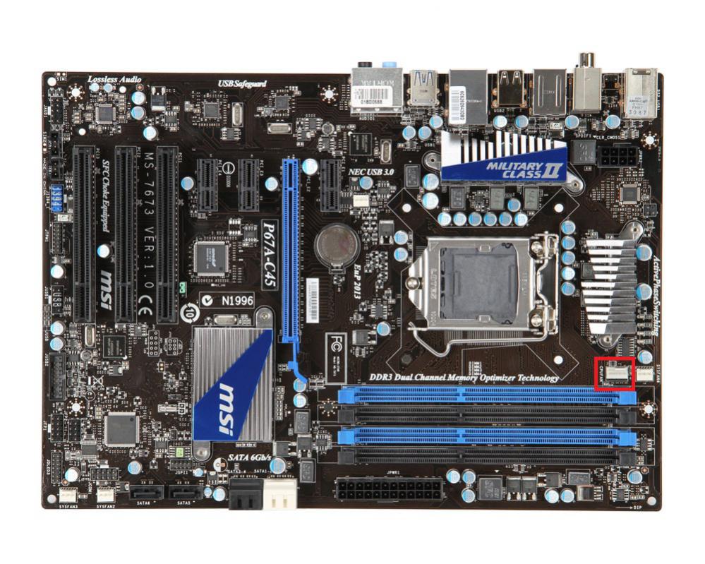

ich habe erst vor kurzem einen neuen PC bekommen, aber der laute Prozessorkühler stört mich. Deshalb habe ich Speedfan ausprobiert aber es erkennt irgendwie meine Prozessorkühler nicht. Bei der Cpu bekomme ich alle Werte. Beim Prozessorkühler bekomme ich überhaupt keine Werte (bei der Umdrehung steht immer null). Problem ist wenn der PC normalläuft (also wenn ich nichts mache) hab die CPU eine Temperatur um die 30°. Wenn die Cpu dann mal belastet wird und eine Temperatur um die 55° ereicht läuft der Lüfter genau gleich schnell und gleich laut als wenn. Gibt es noch ein anderes Programm oder Möglichkeit um den Prozessorkühler mit der Temperatur zu Reglen? Im Bios hab ich die Geschwindigkeit bereits auf 50% gestellt was fast nichts gebracht hat. Ich habe folgende Komponenten verbaut:

Der PC wurde von mifcom zusammengebaut deshalb gehe ich davon aus, dass er richtig angeschlossen worden ist wie kann ich es dann erkennen ob er richtig angeschlossen ist. Ich habe bereits mit dem Support telefoniert und der hat gesagt im Bios sind nur drei einstellungen für die Geschwindigkeit vorhanden (50% 75% 100%) und dann kann man noch den Temperatur Wert einstellen aber der ist schon auf den niedrigsten Wert. Aber wenn ich ihn nicht benutzte ist er schon unangenehm laut. Der Support Typ meinte auch das sich msi mit dem Mainboard nicht gerade mit Ruhm bekleckert hat und das man das nur mit zusätzlicher Software in den Griff bekommt. Gibts es noch eine andere zuverlässige Software außer Speedfan mit der ich den Prozessorkühler regeln könnte? Ich habe bei meiner Arbeit einen Fertig PC und den hör ich fast nicht und deshalb bin ich über den PC sehr entäuscht vorallem da er 1300,00€ gekostet hat.
Es ist sehr wichtig, an welchem Anschluss der CPU-Lüfter angeschlossen ist, weil man bei MSI zwischen CPU-Lüfter und Gehäuselüfter unterscheiden muss.
Bei Gehäuselüftern kann man 50,70 oder 100% fest einstellen. So laufen die Lüfter dann immer.
Der CPU-Lüfter wird vom BIOS je nach Prozessortemperatur gereglet. Dazu muss man angeben, wie schnell er mindestens sein soll, wenn die CPU kühl ist. Ich stelle da immer 12.5% ein. Außerdem kann man die Temperatur einstellen, die die CPU nicht überschreiten soll. Ich nehme da 60°C. Wenn die CPU-Temperatur sich Richtugn 60 bewegt, wird der CPU-Lüfter automatsich schneller.
Da sich bei dir nichts ändert, schätze ich mal, dass der CPU-Lüfter an einem Gehäuse-Anschluss dran ist. Das musst du mal überprüfen. Also Gehäuse auf nachsehen.

ja bei mir ist es auch auf 12,5 %. Bin zurzeit leider in der Arbeit aber ich hab gestern mal nachgeshen und der Prozessorkühler Stecker geht aufs mainboard. Also du meinst ich sollte ihn da mal Umstecken. Aber wo erkenne ich das ich ihn an der richtigen Stelle anstecke?

Nein der Prozssorkühler Anschluss geht aufs mainboard. sollte ich ihn da vielleicht umstecken. Aber wo erkenne ich dann das ich ihn richtig angeschlossen habe?
Neben jedem Lüfteranschluss auf dem Board steht, welcher das ist. zb "cpu_fan" für den CPU-Lüfter oder "sys_fan1" für den ersten Gehäuselüfter. Kannst auch im Handbuch nachschauen. Wenn du den Rechner öffnest, schau doch auch bitte, ob der CPU-Lüfter einen 3-Pin- oder einen 4-Pin-Stecker hat. MSI-Boards können nämlich nur CPU-Lüfter mit 4-Pin-Stecker regeln. Die anderen laufen immer mit 100%.
Aber wenn Speedfan 0% sagt, kann es gut sein, dass der CPU-Lüfter an einem Gehäuselüftersteckplatz angeschlossen ist.
Ich hab mal ein Bild angehängt auf dem ist der richtige Anschluss für den CPU-Lüfter markiert. Wie man sieht, kann man ganz schnell den falschen Steckplatz erwischen, denn der "sys_fan4" ist direkt nebenan...

Ok ich bin 17:00 Uhr zu hause und schau mal nach. Aber ich bin ziehmlich sicher das der Prozessorkühler 4 pins hat.

Herzlichen Dank für deine präzisse Antwort. Der 4 pin stecker des prozessorlüfters steckte auf den 3 pin steckplatz für die Gehäuselüfter. Ich hab mich mit dem Penner von Mifcom stunden am Telefon abgeschlagen und es ist nichts dabei heruasgekommen. Jetzt ist der Lüfter nicht hörbar. Die Frage ist nur warum sind die Gehäuselüfter nicht am Mainboard gesteckt?
