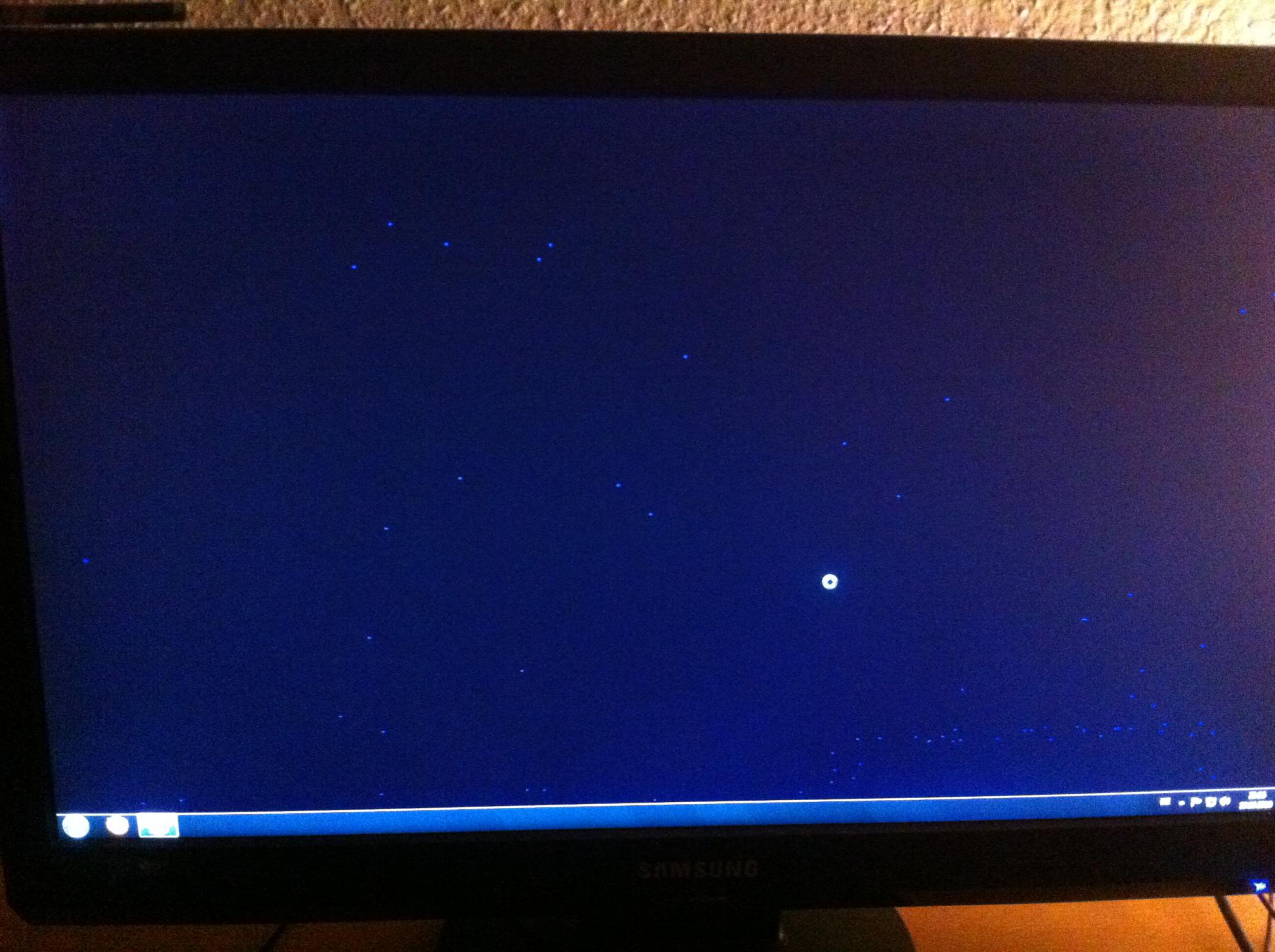

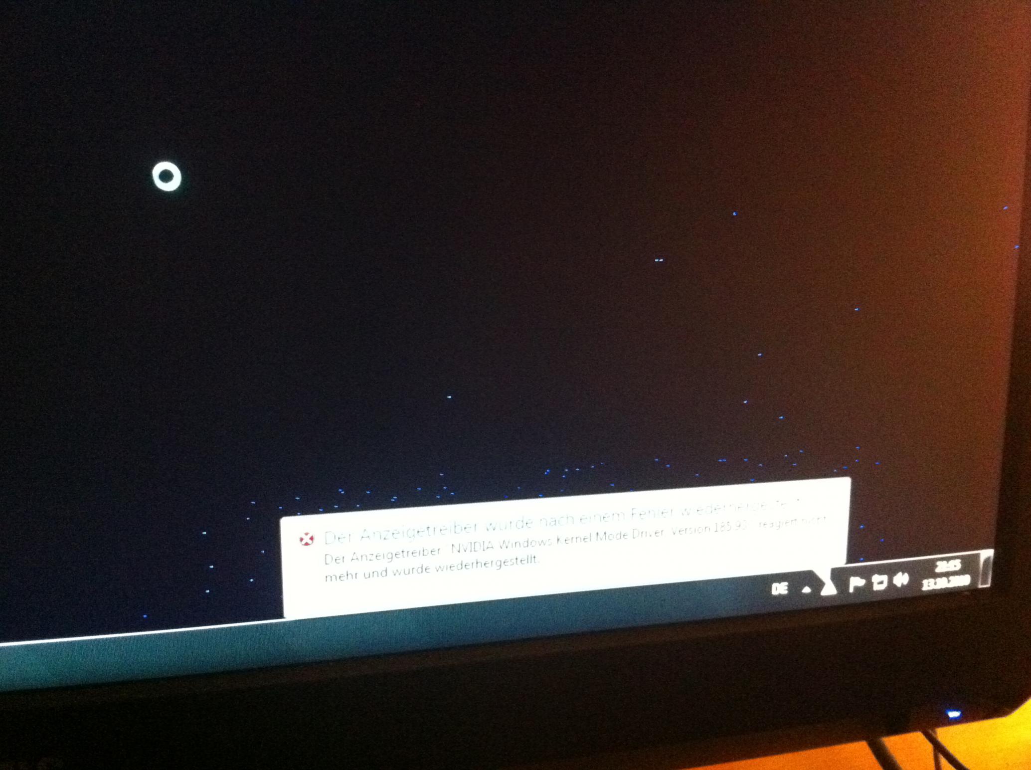

Hi,
seit gestern Abend läuft mein PC nicht mehr wirklich. Im Windows ohne Probleme, aber sobald ich etwas spielen will, kommt es zu Fehlern.
Die ersten ~15min. gehen meist gut, dann wird der Bildschirm kurz schwarz, das Spiel stürzt ab und der PC ist für ein paar Minuten nicht ansprechbar (schlimmstenfalls sogar BSOD!).
Es sind dann überall über den Bildschirm blaue Punkte/Striche/Muster verteilt. Im Anhang sind zwei Bilder.
Beim BS bekomme ich die Meldung, dass nvlddmkm.sys den Fehler verursacht hat!
Ich habe schon den Treiber komplett deinstalliert, den neusten installiert, die Grafikkarte komplett vom Staub befreit und mit mehr Luft versorgt. Alles keine Besserung :freak:
Bitte helft mir ^^
Gruß!

Wie alt ist deine 8800 Ultra? Nach 2-3 Jahren kann durchaus der VRAM defekt sein, das ist leider ein gängiges Problem bei der 8800er Serie.
Die ist vom November 2007. Also jetzt fast 3 Jahre...
Dann wird das der VRAM sein, bin ich mir zu 80% sicher. Steck sie doch mal für 20 Minuten bei 130-150°C in den Backofen. Dann könntest du sie evtl. für ein paar Monate wiederbeleben. Aber um eine neue wirst du auf Dauer nicht herum kommen.

Ja, das ist mein ernst, ich habe damit selbst schon eine 8800GTS 512 wiederbelebt. Siehe hier da ist alles erklärt.
Backen belebt wieder für ne Weile...ansonsten, Jupp sieht nach dem üblichen aus. Die Karte ist über den Berg.
Denk dran die Plastikteile abzumachen.

Es hat funktioniert! SiE LÄUFT WiEDER !
30min @ 100°C! :D
Hab ich dir doch gesagt, so kannste erstmal ein bisschen Zeit überbrücken, ewig wird sie nicht halten.
