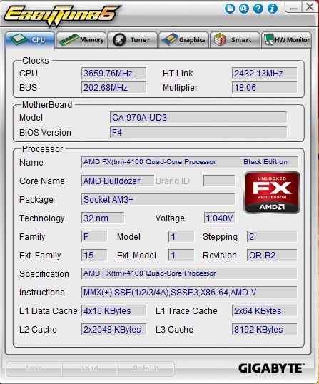

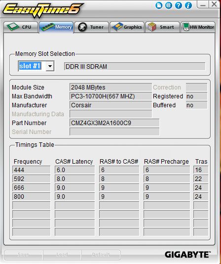

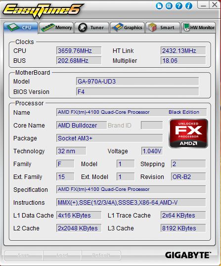

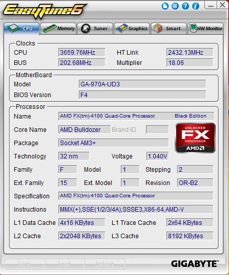

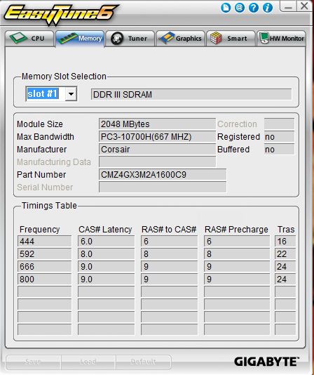

Gibt es eine kompakte Form, meine restlichen Systeminfos hier reinzustellen oder soll ich alles manuell zusammentippen? Welche Infos wären noch hilfreich?

Hier noch mehr Systeminfos, hätt ich mir auch gleich in anderen Threads abschauen können :)
1st wird auch gleich aktualisiert.
