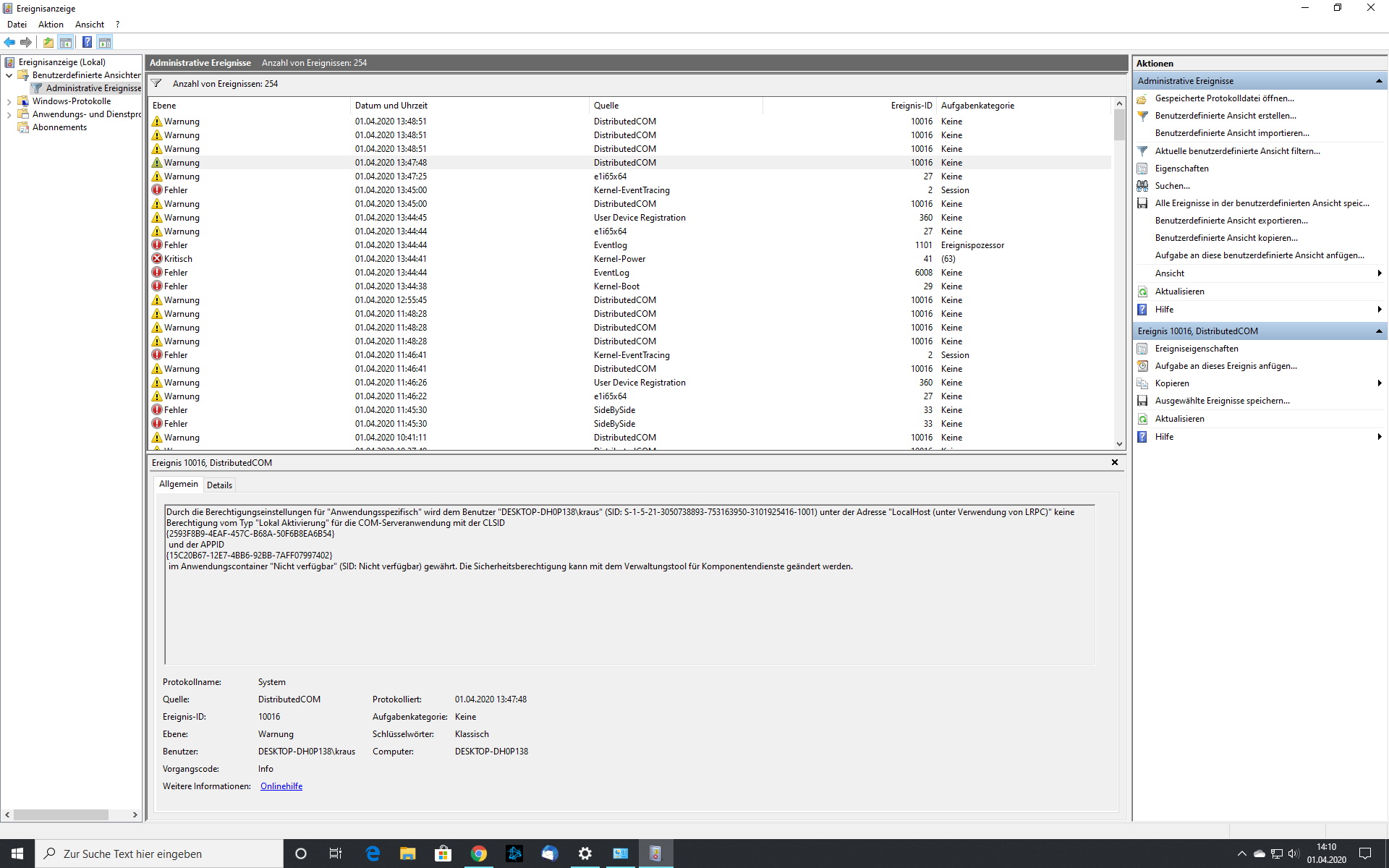

In der Ereignisanzeige war ich auch schon, allerdings ist das Meiste da für mich ein Dorf mit sieben Siegeln. ;-)

Dumme Frage stell ich aber vorsichtshalber mal... Windows hast du auf eine der SSDs ?
Schick das Bild mal bitte rein

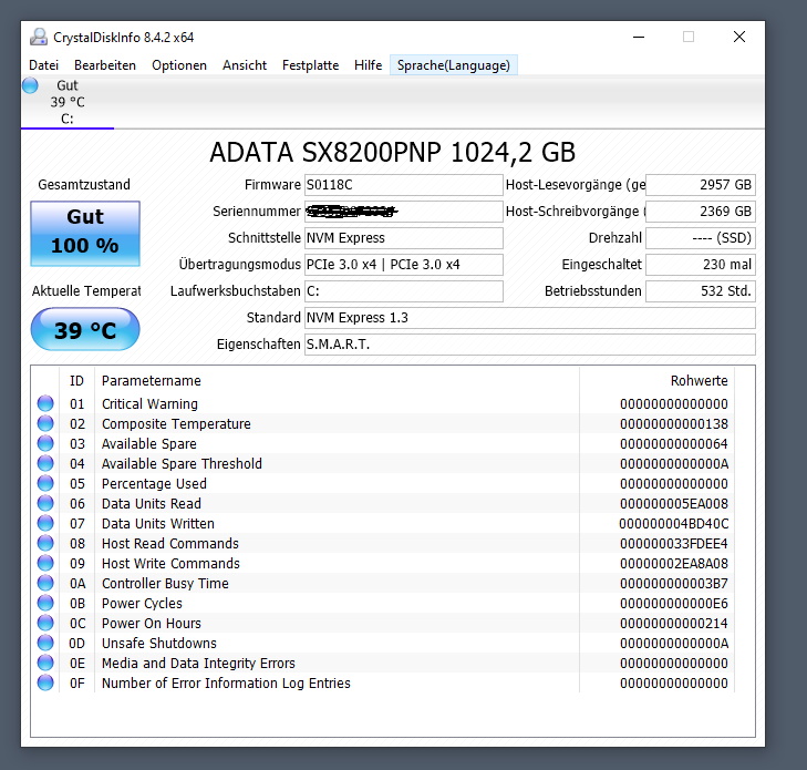

Und schau mal bitte ob die Adata evtl. Speicherfehler hat...
MIT Crystaldisk...
Weiß sonst groß auch nicht mehr weiter, außer dass dein NT relativ knapp bemessen ist... sollte aber nciht daran liegen
