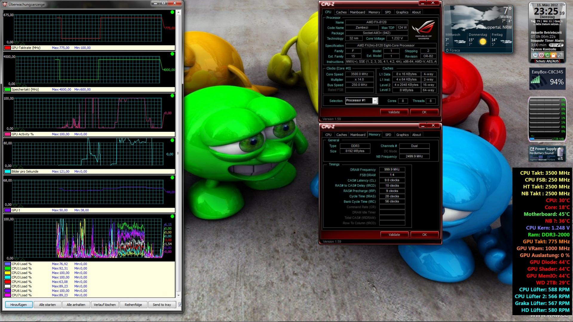

Hi fellkater
gut, nur hat du ein ganz anderes board was bekannter massen gut mit ram oc umgehen kann.
ich kann bei mir auch 1600 speicher mit 2133 laufen lassen, nur wissen wir beide wie das geht, der te leider nicht und dazu hat er ein board was nicht so für ram oc steht.
lg
