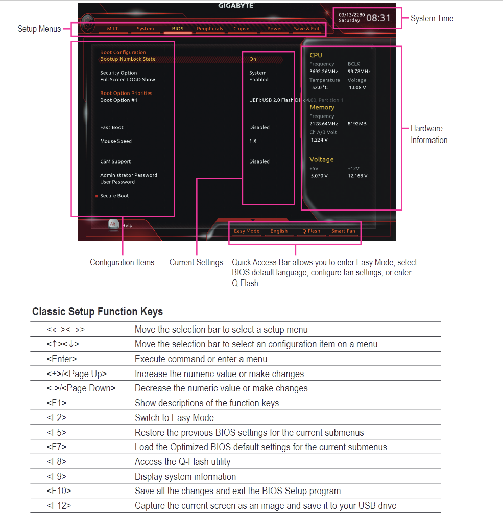

Gibt aber bei mir keine Q-Flash-App im BIOS.
Doch bestimmt. Was sagt das Handbuch?
Meist musst du im UEFI eine bestimmte Taste drücken, damit du den Q-Flash starten kannst.
Schau mal in meine Signatur.
Adler17 schrieb:
Dann mit Bootstick. Kann aber nicht im BIOS die Einstellung vornehmen, von dem Stick zu booten.
Nix Bootstickt, bloß nicht. Du startest Deinen PC und gehst direkt ins BIOS. Der USB-Stick dient lediglich als Datenträger für die neue BIOS-Datei. Du kannst heute bei manchen Bios auch ohne USB-Stick die Datei direkt auf einem NTFS-Datenträger ablegen und von dort lesen.
Sprich, Du gehst beim PC-Start ins BIOS, wählst das BIOS-Update Menü dort aus, und wählst den korrekten Datenträger aus, wo die BIOS Datei liegt. Die selektierst Du, und wenn es die korrekte BIOS-Datei ist, startet dann auch unverzüglich das Update.
Wie du siehst, unten auf den Pfeil drücken, dann erscheint die Q-Flash-Option.
Oder halt F8 Taste drücken.
