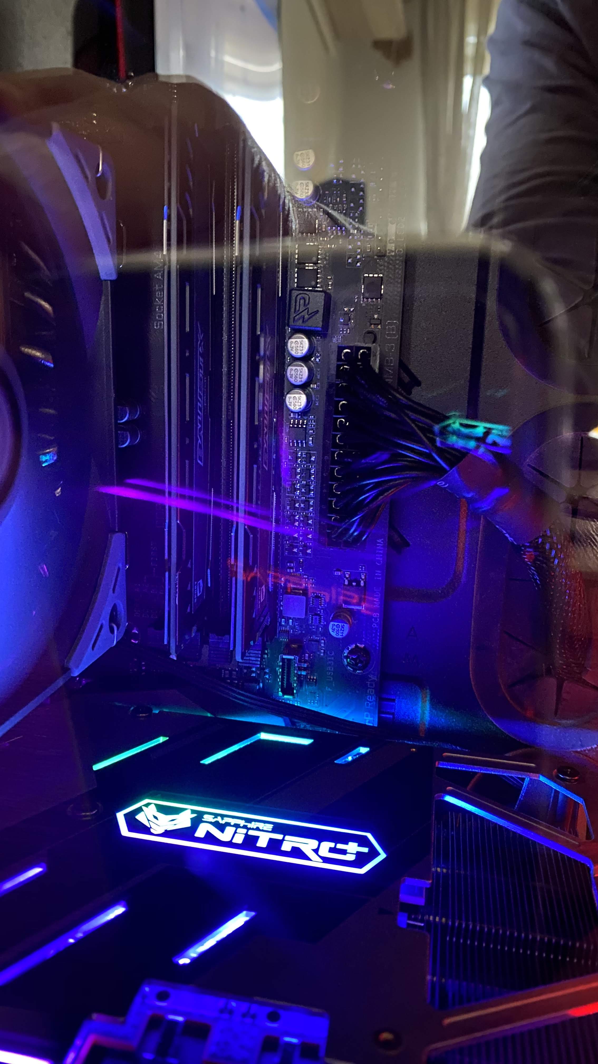

Hi maikwars, aus meiner Erfahrung heraus passt das.
Ich habe gerade am Wochenende den Noctua NH-D15 chromax.Black Geizhals Bilder Noctua NH-D15 chromax.Black verbaut, der ist vom Aussehen ähnlich dem Be Quiet Dark Rock 4. Geizhals Bilder vom be quiet dark rock pro 4
Noctua hat die Empfehlung gegeben, den Lüfter im RAM Bereich etwas hoch zu setzen, durch die dünne Drahtbefestigung absolut kein Problem.

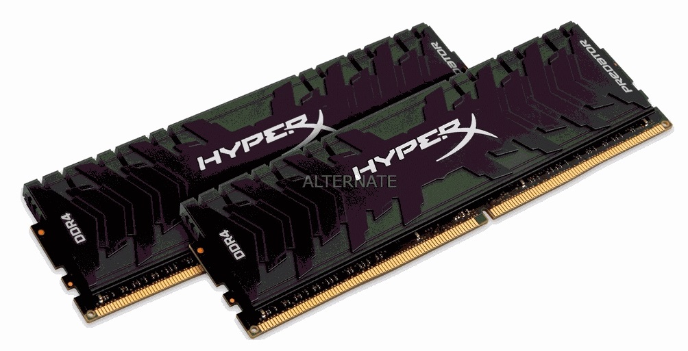

Mein RAM ist ein HyperX DIMM 32 GB DDR4-3333, wie du siehst mit Kühlrippen, oben.
Mein (RAM)Lüfter steht etwa 5 cm über Oberkante der Kühllamellen des CPU-Kühlers, laut Noctua absolut kein Problem beim Kühlhalten der CPU.
Ein anderer Tip war, den (RAM)Lüfter einfach nicht zu benutzen, wollte ich aber nicht.
System läuft stabil und sehr leise.

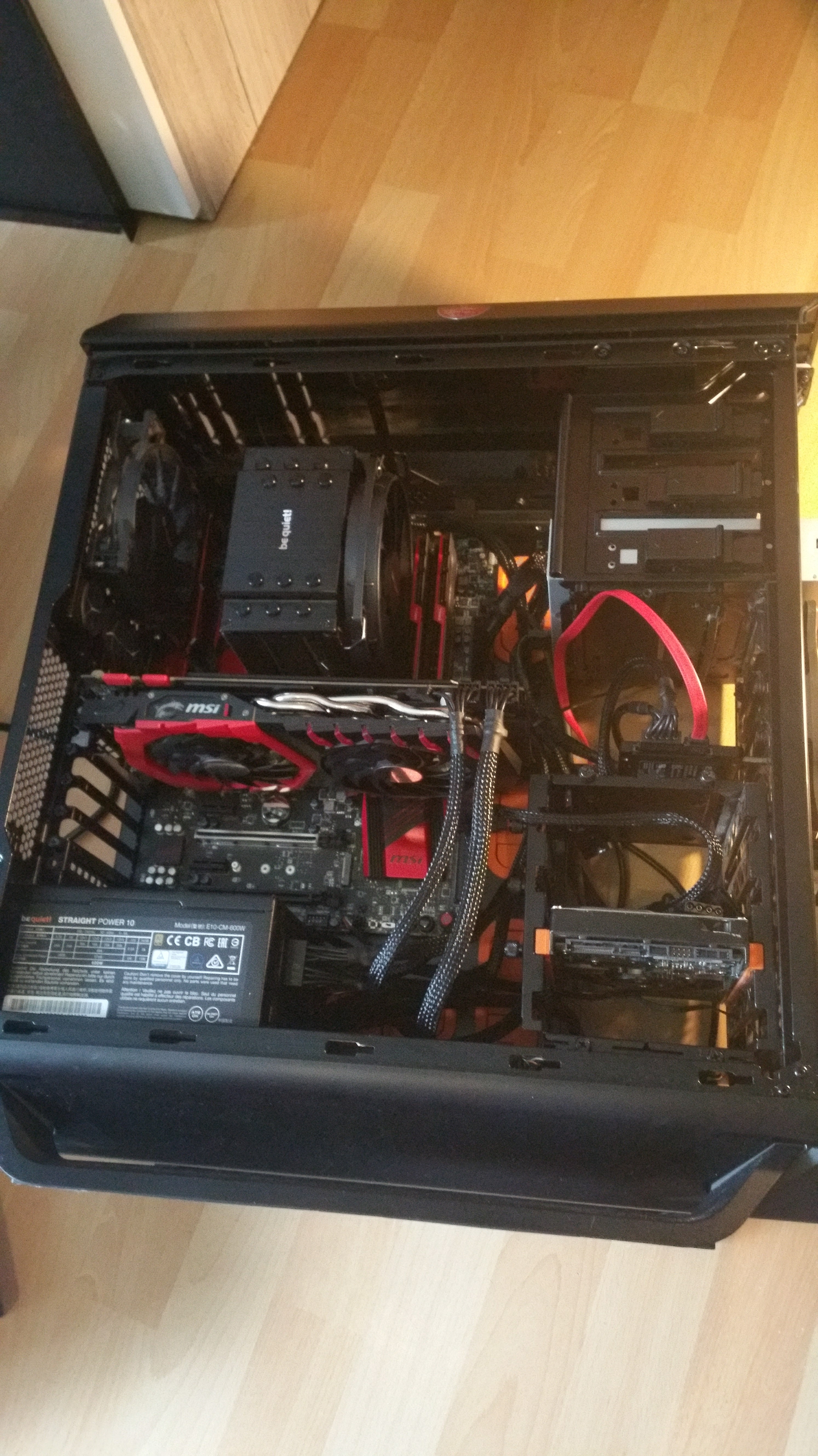

Vieleicht hilft dir das weiter ist schon Jahre her aber mal vergrössern, habe glaube ich damals den Lüfter etwas höher gesetzt. waren G.Skill Trident Z.

Bei ATX wird nur der erste Slot verdeckt hatte selber eins MSI Z170. Ich hatte diesen Ram
https://geizhals.de/g-skill-trident...-32gb-f4-3200c16d-32gtz-a1497781.html?hloc=de
Einfach den Lüfter höher setzen und es hat gepasst siehe Bild.
| Modulhöhe | 44mm |
