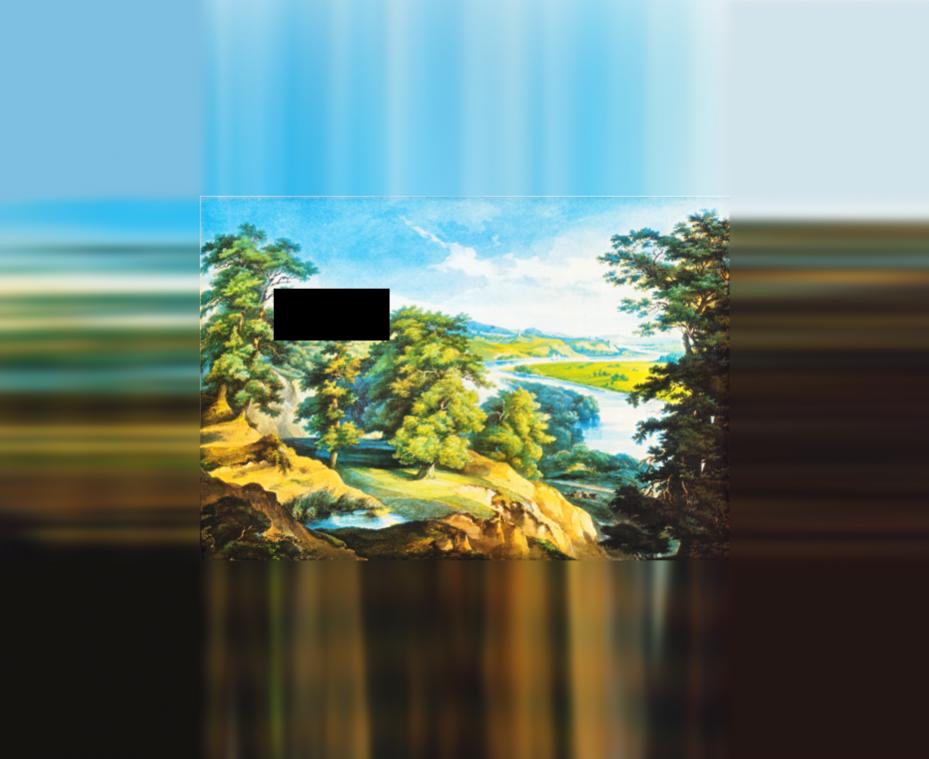

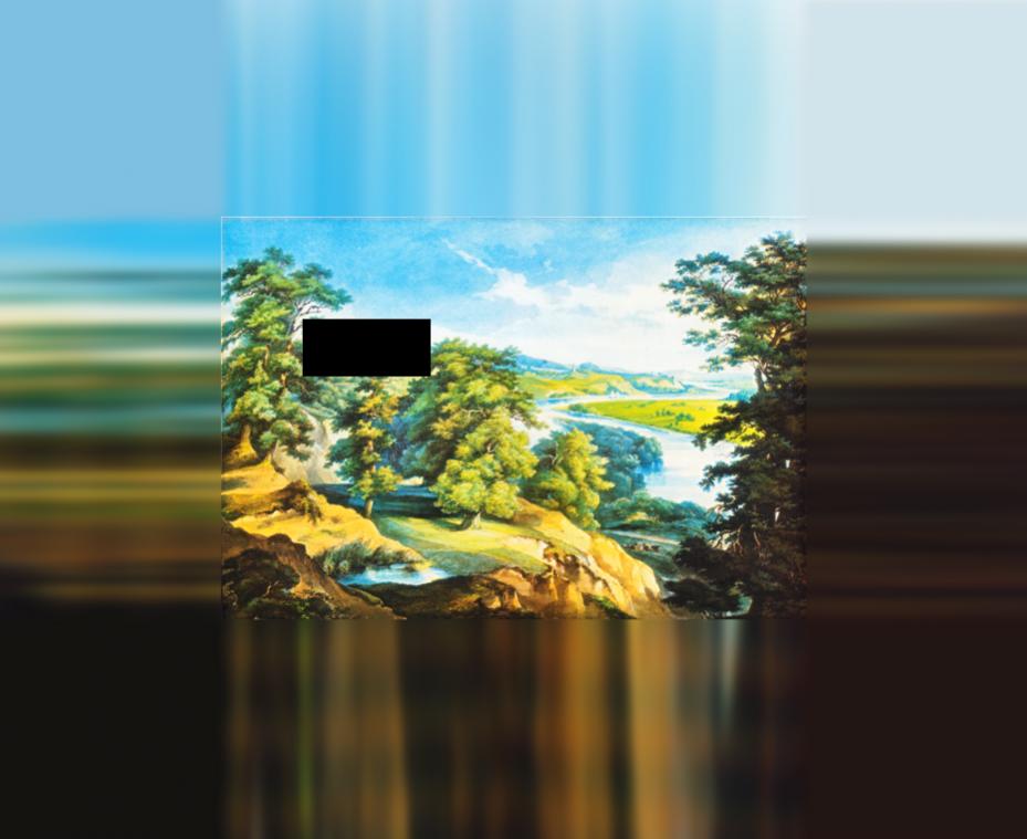

Ich habe bereits ein paar Fortschritte erzielen können, hänge aber noch an einem Punkt.
Ich poste den momentanen Stand des Bildes nun doch mal:
1. Ebene: Original-Bild
2. Ebene: Alpha
3. Ebene: der erzeugte Rand (bereits wieder zusammengewürfelt)
PS: Auflösung entspricht 10% des mir vorliegenden Entwurfs.
Nun müsste es noch nach außen hin weiß werden.
Mit dem Skript-Fu "Rand ausblenden..." hat nicht funktioniert.
Bei der 2. Ebene habe ich versucht, mit quadratischen Farbverlauf "Weiß-Alpha" zu arbeiten.
Das Problem: Der Effekt geht von der Mitte los. Er soll aber erst ab den End-Kanten der Ebene 1 los gehen.

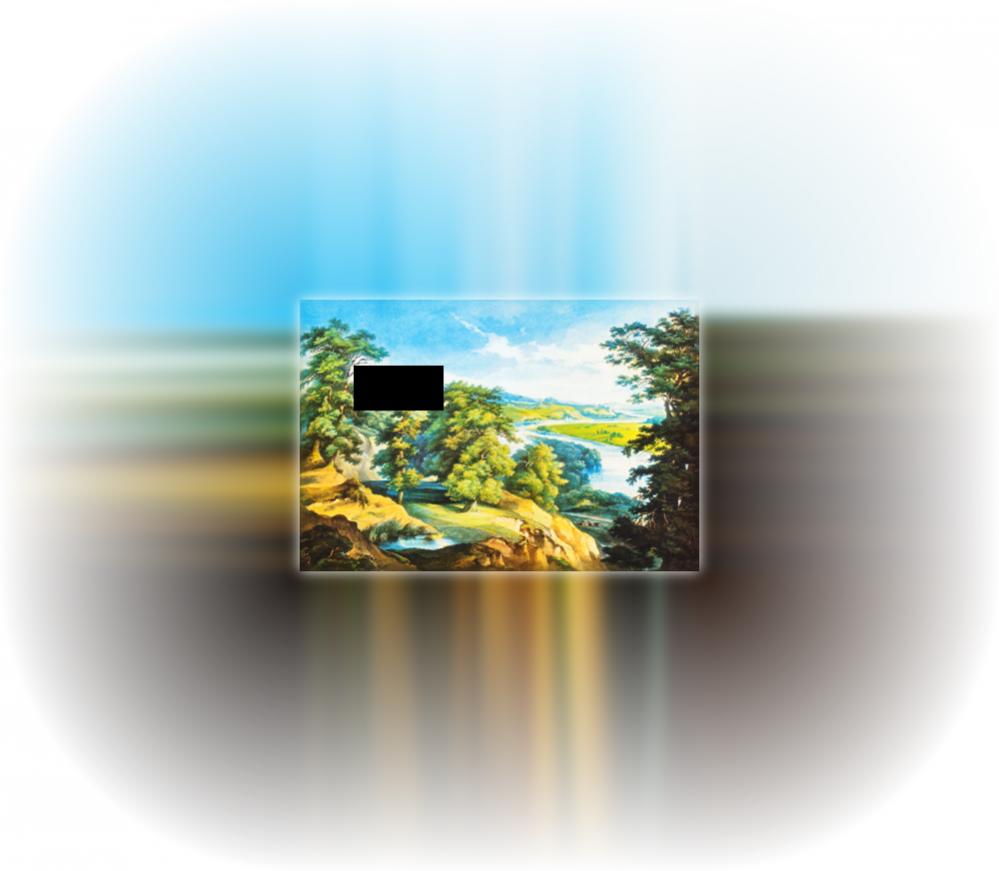

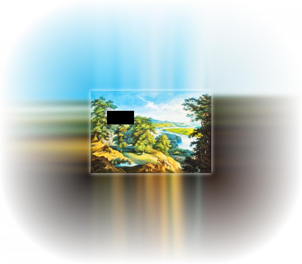

Habe es doch noch hingebracht:
Was haltet ihr davon?
@VanDuits: Jo, danke für den Tipp.
War etwas aufwändiger, versuch das mal zu erklären:
  1. Malerei auf 2000 x 1360 Pixel festgelegt
  2. Rand mit 1500 Pixel um das bestehende Bild gelegt (-> neuere Größere Ebene)
  3. an den 4 Aussen-Seiten der Malerei jeweils einen Streifen von 50 Pixel kopiert u. als neue Ebene angelegt
  4. dies Streifen mit dem "Gauss'schen Filter" mit Wert 50 Pixel bearbeitet
  5. alle Streifen linear gestreckt u. nach aussen positioniert
  6. 4 neue Ebenen an den Ecken des Rahmen erstellt
  7. diese 4 Ebenen eigefärbt (Farbwert jweils mit Pinpette am äußersten Pixel der Streifen geholt)
  8. diese 8 Ebenen nach unten vereint u. nochmal mit dem "Gauss'schen Filter" durchlaufen lassen, diesmal mit 100 Pixel
  9. Zwischenstand: fertiger "Ambilight"-Rahmen ohne Übergang ins "Weiße"
  10. 8 Ebenen erstellt, Pos. u. Größe wie der ursprünglichen des "Ambilight"-Elemente (als Alphakanal)
  11. lineare Farbverlauf (Alpha-Weiß) an den 4 Ebenen (die direkt horizontal u. vertikal an den Aussen-Flächen der Malerei anliegen)
  12. kreisförmiger Farbverlauf (Alpha-Weiß) an den anderen noch verbleibenden 4 Ebenen
  13. auf unterster Ebene noch eine Ebene mit weißen Hintergrund
PS: Erklärung ist hoffentlich einigermaßen verständlich u. nicht schon zu overload.
