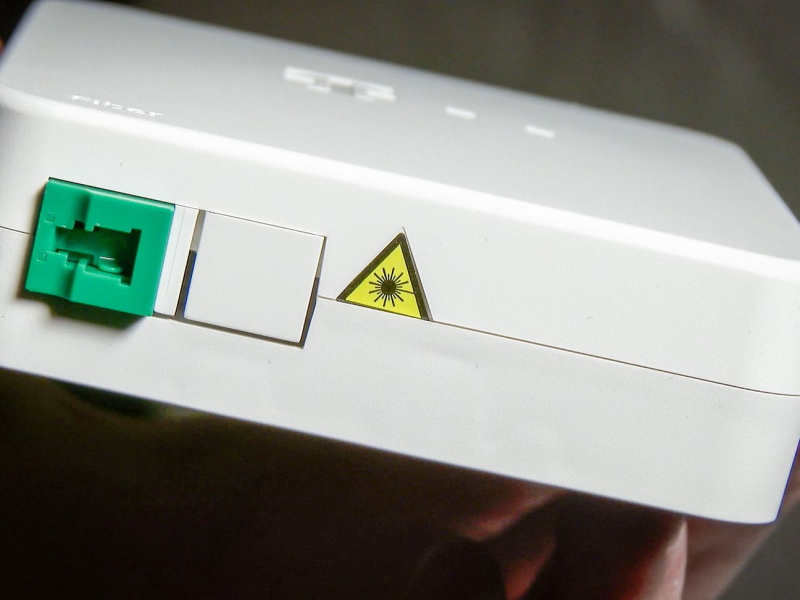

PS: Was auf dem Foto wurde eigentlich aus welchem Grund unkenntlich gemacht? Das schwarze Gekrakel auf der ominösen, weißen Dose.
Das ist eine Gf-TA von der Telekom. Aus der Nr., die da drauf steht (Axxxxxx) kann man herauslesen, auf welcher Etage und dann in welcher Wohnung (also 1./2./3.... auf der Etage) man wohnt. Die Nr. kanns bereits im Nachbarhaus nochmal geben, ist also nur innerhalb eines Hauses eindeutig.

Frage mich ja, was die da immer für ein merkwürdiges Modem am Glasfaseranschluss installieren. Für mich käme dieses doppelt gemoppelt nicht infrage. Das ist für mich persönlich weder Natives Glasfaser noch in irgendeiner Weise sinnvoll. Das ist ja wie zu Zeiten der Kabel Deutschland Home Box wo erst ihr 0815 Modem angeschlossen wurde und dann per LAN die 7270 angestöpselt wurde. Wer bitte will sowas?
Dieses Teil (siehe Bild) wird direkt per Glasfaser an den Endpunkt angeschlossen und dann direkt per Glasfaser mit z.b. einer 5530 oder 5590 verbunden. Alles andere ist doch nichts Halbes und nichts Ganzes.

[IMG]https://www.computerbase.de/forum/attachments/glasfaser-jpg.1301414/[/IMG]
Für meinen Glasfaseranschluss der Deutschen Telekom wir dies die Lösung. Bei mir landen alle Telekomunikationanschlüsse (derzeit DSL und Kabel) im Hauswirtschaftsraum im Keller und werden dort per LAN Verkabelung zum Router im Stockwerk darüber geleitet.
Was will ich mit WLAN und DECT im Keller mit Stahlbetondecke, wen ich das Signal in den Stockwerken darüber benötige?
Eine Fritz!Box dafür reines Modem zu "missbrauchen" ist meiner Meinung nach Perlen vor die Säue :)
Und wie vielen Geräten sonst noch?
Merkst Du selber, oder, dass die meisten Geräte bei den Kunden Zuhause oder am Markt eben kein LWL am WAN unterstützen. Ganz zu schweigen davon, dass es dabei aktuell mindestens 3 verschiedene Techniken im Einsatz und mehrere verschiedene Stecker- und Faservarianten gibt.
Ist da aber ein Gerät installiert, was eine RJ-45 Buchse bietet und Ethernet spricht, ist das Angebot an daran funktionierenden Endgeräten zusammen mit einfacher Einrichtung und Adaption an bestehende Installationen vergleichsweise einfach und für die meisten Kunden auch vertraut.
Reicht ja auch, wenn ein Gerät beim Kunden zuhause LWL am WAN unterstützt: Der Router :D
Und alle werden von den Gf-FritzBoxen abgedeckt.
Steckervarianten ok, spezifiziert aber der Anbieter im Voraus. Aber verschiedene Faservarianten bei FTTH? Das ist doch alles Singlemode/OS2.
Definitiv richtig und auch funktionell identisch. Das es beim einen oder anderen den inneren Monk triggert, wenns da zwei Geräte gibt, die schlimmstenfalls auch noch direkt nebeneinander hängen, obwohl es eins auch tun würde, ist halt genauso nachvollziehbar. Ich persönlich seh keinen klaren Nachteil bei beiden Lösungen.
