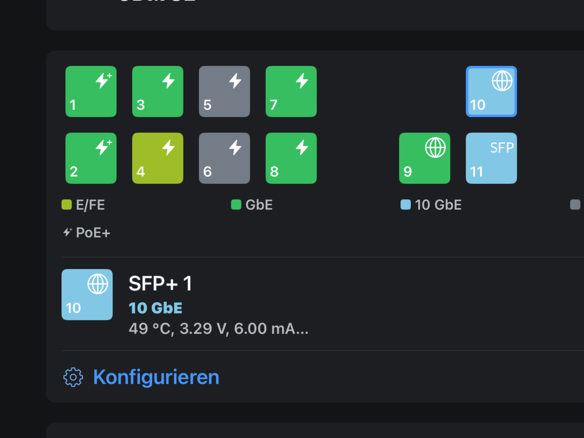

Ich betreibe aktuell das ONT an meinem Unifi cloud Gateway Fiber. Wenn ich jetzt das ONT weglassen will dann bräuchte ich doch ein SFP+ Modul ? Aber welches ist das richtige für das Gateway ? Könnt ihr eins empfehlen ?
@ Katao: Welches Modul verwendest du ?
TELEKOM DEUTSCHLAND Digitalisierungsbox Glasfaser Modem https://amzn.eu/d/6Txrqtz
Nein, musst du nicht das ist ja das Schöne im Gegensatz zu anderen wie Telekom und so weiter einfach anstecken. Den Wan2 dann konfigurieren und fertig
Ein entsprechendes längeres Kabel nicht vergessen, wenn du eins brauchen solltest

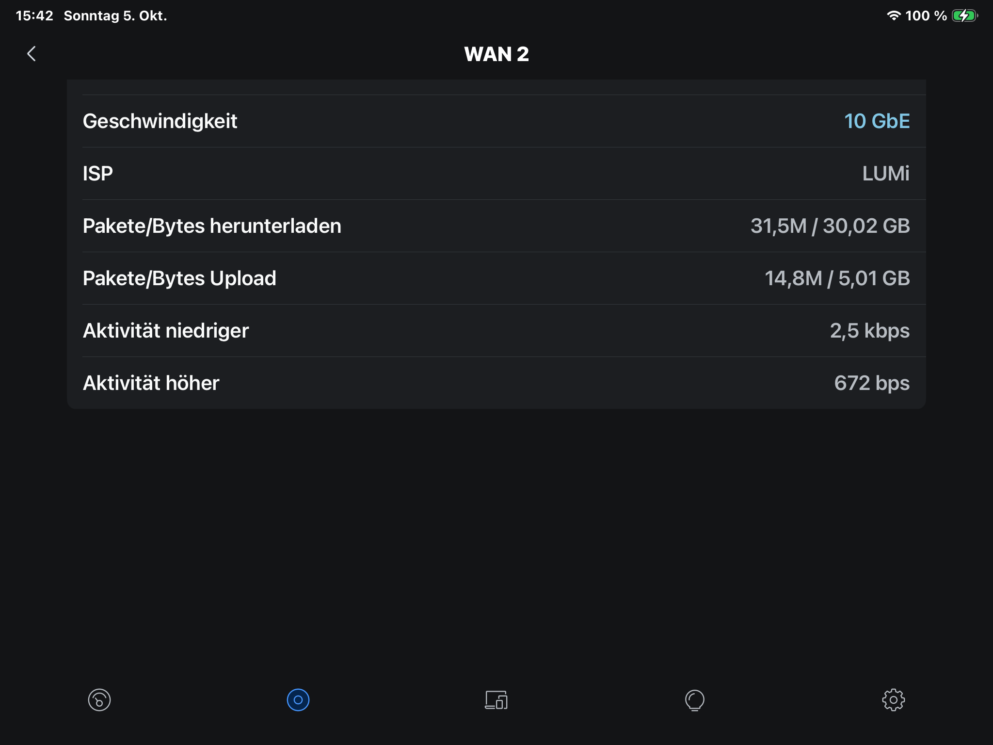

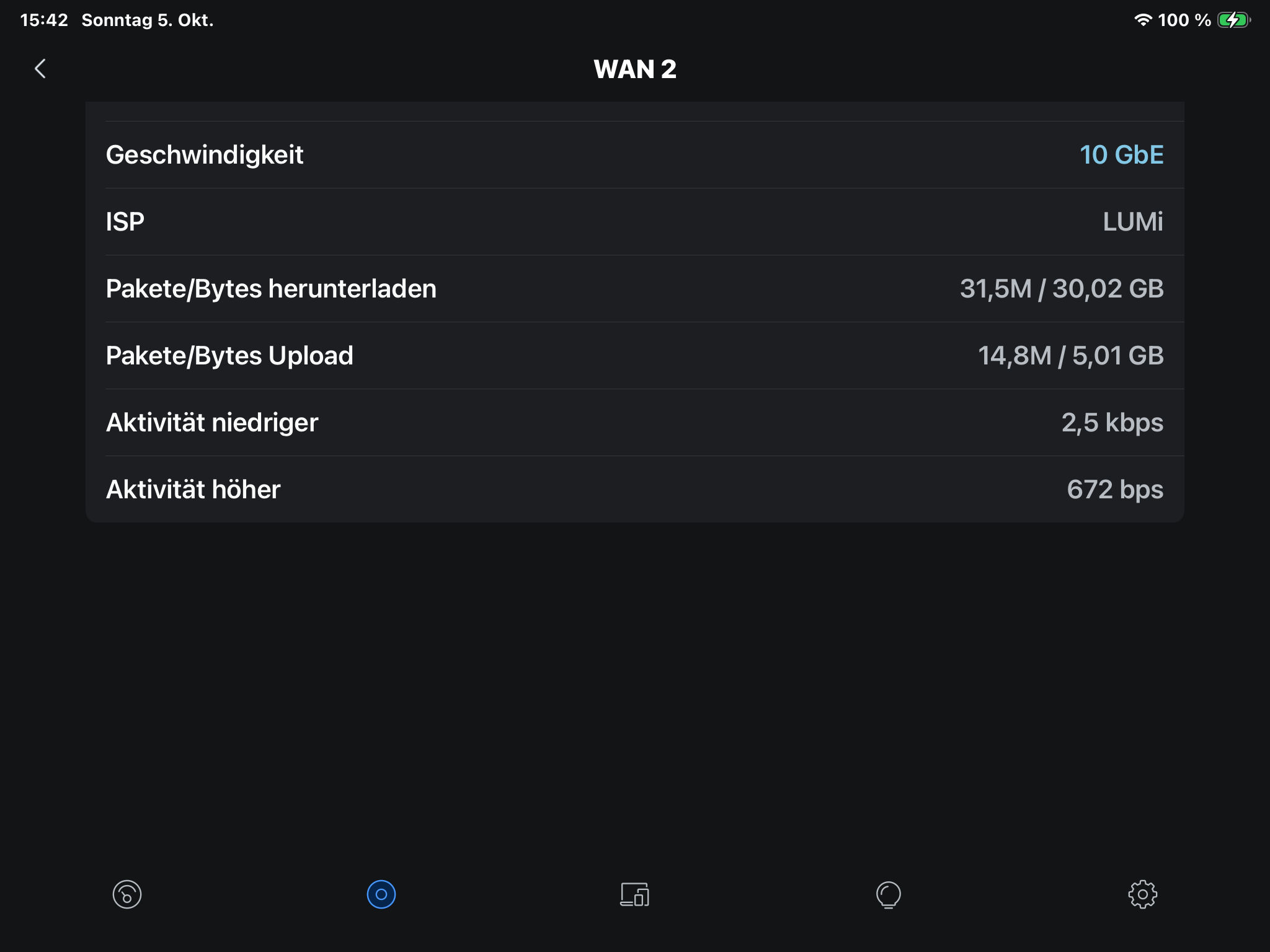

Ach und nur zur Info, wenn du einen Speedtest mit dem neuen Modul machst, nicht erschrecken, wenn am Anfang niedriger Werte angezeigt werden
Komischerweise springt der Speedtest zu Anbietern in unserer Nähe und die sind anscheinend nur mit 1 Gb angebunden. Heißt die können unsere Anschlüsse überhaupt nicht auslasten.
Zuerst bin ich echt erschrocken, als ich nur zwischen vier und 500 Mbit hatte. Als ich dann aber wieder einen Anbieter mit genügend Bandbreite eingestellt hatte, hatte ich fast 770 Mbit
