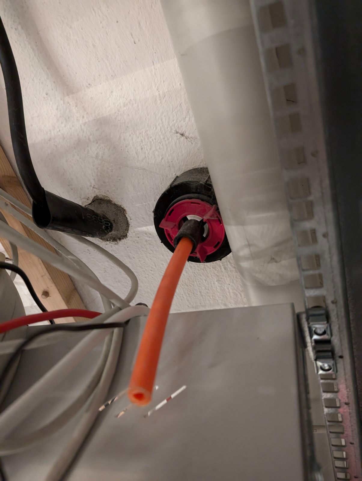

War gerade in unserem Keller, da sieht es so aus:
Das orangene ist ein Leerrohr und da wird die Glasfaser angeblich in Kürze eingeblasen. (oder wie auch immer)

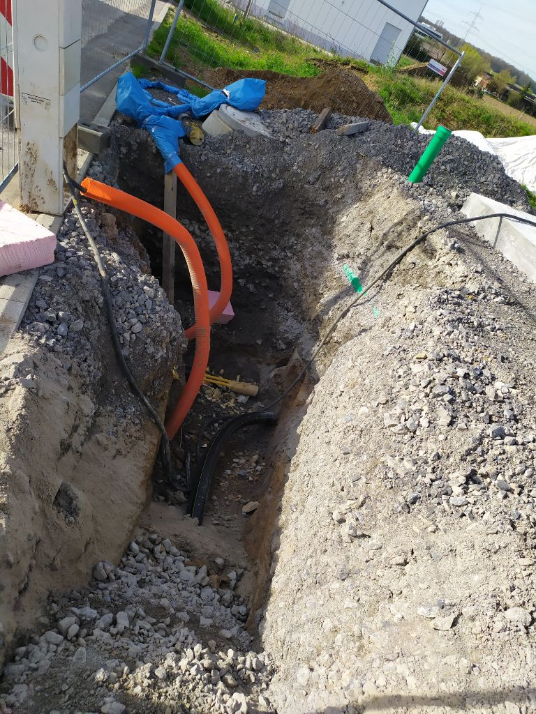

habe weitere Bilder bekommen:
Die 2 orangenen Rohre sind Strom und Frischwasser in Leerrohren. Das dicke schwarze ist Nahwärme.
Mehr Leitungen sind da nicht.
Das Loch ist mittlerweile zugeschüttet und verdichtet.
Das Haus hat keinen Keller. Alle Kabel gehen in ein Leerrohr und da in einen Universalanschlusskasten (oder wie das heisst).
Das kleine orangene Kabel endet im Dreck.

UNSER Anschluss: 1cm-Leerrohr bis in den Keller - LEER - in der Mitte hohl - laut Telekom-Bauleiter wird da die Glasfaser eingeblasen.

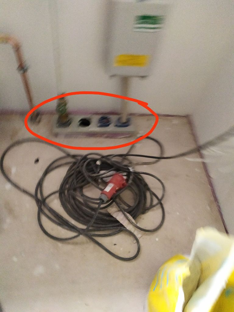

Auf diesem unscharfen Foto sieht man den Hausanschluss, da ist ein Loch für die Telekom, das Leerrohr für alles(!) geht aussen bis zu dem Loch auf den anderen Fotos. Ein anderer Kabelweg ist ausgeschlossen.
Die Telekom hat weder Leerohr noch Kabel bisher an dieses Hausanschluss-Leerrohr angeschlossen und auch nicht ins Haus verlegt. Um das Haus ist komplett zugeschüttet.
Ich versuche Mal das mal ein wenig aufzulösen.
Das auf dem Foto ist eine Multi-Sparten Hauseinführung. In Neubau (leider) üblich, in Sachen Dichtigkeit leider nicht immer das Beste.

Da du schon ein Foto von deinem Hausanschluss oben gepostet hast, sieht man die Mauerdurchführung und das orangene Microrohr. Hier sehe ich aber 2 Fehler. Das Microrohr müsste eigentlich durch den Tiefbauer mit einem Endstopfen Gas- und Wasserdicht abgeschlossen werden. Außerdem sieht das Microrohr extrem kurz aus. Eigentlich sollten 1 bis 2m im Haus drin ankommen, dass man problemlos bis in den Anschlusskasten kommt oder es auf ein Innenverlegbares Microrohr (halogenfrei) verbinden kann
Das Foto von dem Graben mit den orangen Riffel-Schutzrohren ist weder Glasfaserkabel noch Microrohr zu sehen. Das dünne ist vermutlich nur ein Fädeldraht eines Schützrohres.
Die Schutzrohre kann man direkt im Dreck verlegen. Die Microrohre müssen in 10cm Sandbett verlegt werden.

Das dünne Kabel auf dem ersten Bild kann durchaus ein Glasfaserkabel sein. Die Deutsche Glasfaser hat am Anfang in AON Topologie ausgebaut, da gab es orangene Erdkabel mit 2 Fasern drin zu jedem Haus. Die liegen dann in Bündeln kurz unterm Gehweg (Microtrenching), zu jedem Haus geht ein Kabel weg. Keine Leerrohre, keine Speedpipes oder sonstwas. Sucht mal im Internet, in der Ausbauphase gucken die Kabelenden vor jedem Haus aus dem Gehweg raus, das war so ein typisches Szenario in der Anfangszeit des DG Ausbaus (so 2016, 2017).
Die Erdkabel sind in etwa so dick, wie ein normales Ethernetkabel. Hier gibt es Fotos davon:
https://www.glasfaserforum.de/forum/thread/838-fritzbox-5530-und-deutsche-glasfaser/
Das orangene Kabel, dass in den HÜP geht, liegt direkt so in der Erde. Kein Leerrohr, nichts. Wie gesagt, da sind zwei Fasern drin, und das Kabel läuft von da direkt zum PoP. Das Kabel auf dem Foto in #1 sieht in etwa so aus, wie ein solches Glasfaserkabel.
