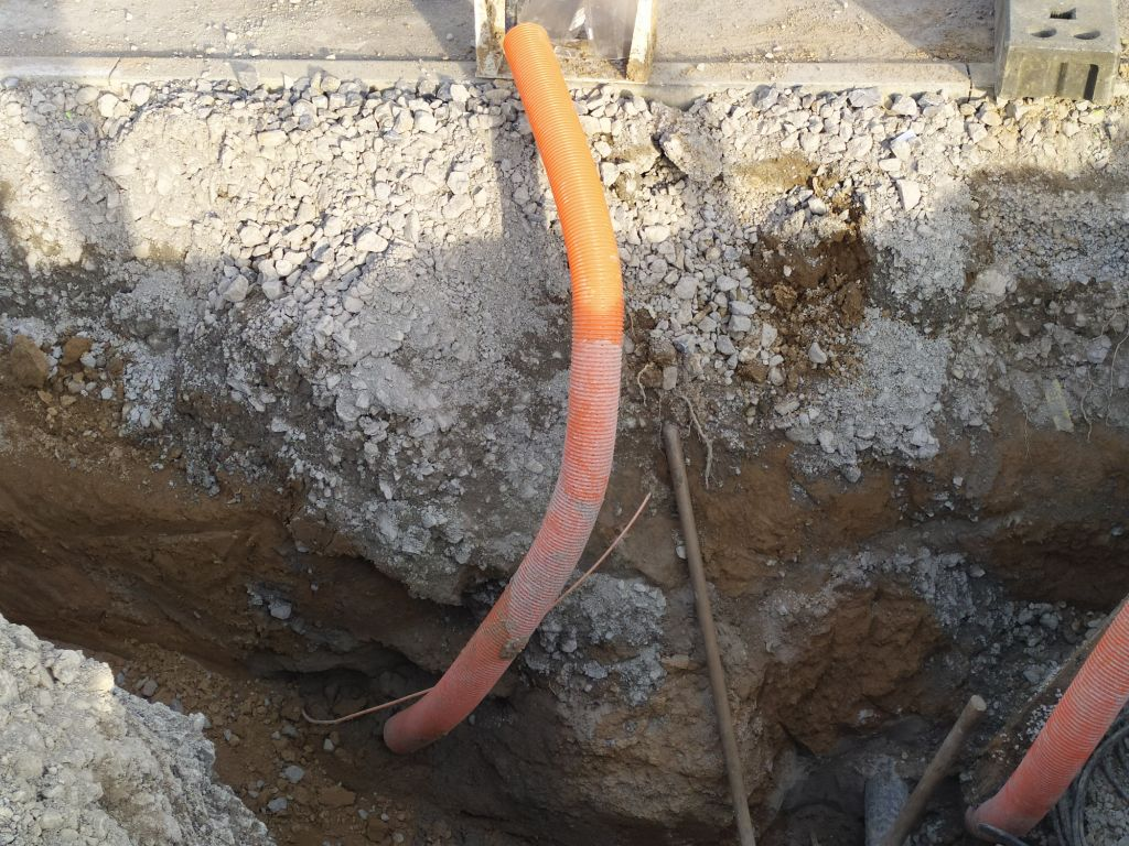

HI Leute,
wie sieht denn eine Hausanschlussleitung für Glasfaser normalerweise aus?
Bei uns im Dorf wird gerade Glasfaser verlegt. Schöne Leerrohre vom Verteilerkasten bis in den Keller.
Da wird dann das Glasfaserkabel eingeblasen - sagen die Bauarbeiter.
Allerdings - bei einer Neubaustelle von Bekannten sieht es so aus, wie auf dem Foto.
Das soll Glasfaser sein.
Ernsthaft? Das abgekaute dünne Kabel - nicht die geriffelten Leerrohre!
Einfach so die Faser in den Dreck gelegt? Das sieht eher aus, wie ein Stück Plastikschnur, das dort irgendwer verloren hat.
Das sieht auch schon geknickt aus.
Ist das wirklich eine Verlegeart nach Stand der Technik?
Und das funktioniert?

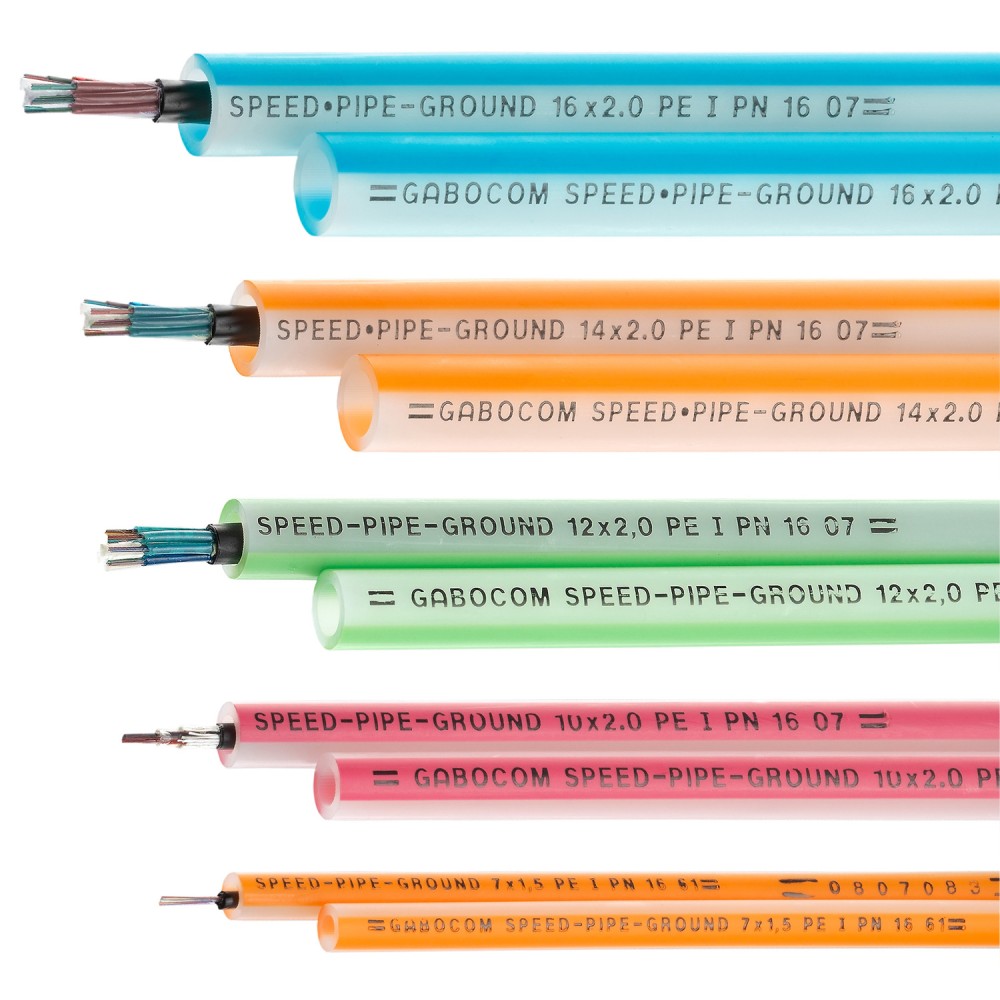

Das ist nicht die "Glasfaser", sondern ein Schutzrohr. Im Schutzrohr werden weitere Kunststoffrohre verlegt, in die wird dann die Glasfaser eingeblasen.
Schau mal hier:

Das siehst du oben in dem Video bei Minute 2:00. Für die letzten Meter zum Haus wird vom großen Strang eine Abzweigung erstellt. Dieses dünne, kleine Plastikrohr, das da abzweigt, ist seinerseits ein Leerrohr und in das wird die Glasfaser mit ihrem schwarzen Mantel und dessen Füllmaterial eingeschossen.
Auf deinem Foto wird man daher vermutlich das letzte Stück zum Haus sehen. Und das ist normal. Ist hier auch vor jedem Haus so.
Und 3 Meter weiter läuft der dicke Strang für alle lang.
Glasfaser wird immer in einem Leerrohr verlegt.

eumel42 schrieb:
das geriffelte orangene Rohr hat nichts mit Glasfaser zu tun, die Glasfaser soll angeblich dieses dünne orangene Stück Plastik sein.
Glaub ich aber nicht.
So ein Quatsch. Das ist keine GF. Die kommt in das Rohr. Kein Grund nervös zu werden.
Ich bin nur Beobachter.
Das Wellrohr ist angeblich NICHT von der Telekom.
Angeblich ist das dünne Stück Plastik Glasfaser (glaube ich nicht)
Das Loch ist mittlerweile zugeschüttet
Im Haus ist KEIN Glasfaser.
Da bin ich ja gespannt, wie das dann funktioniert.
Bei uns (Altbau) wurde ein glattes Leerrohr bis in den Keller gelegt.
Da soll wohl demnächst das Glasfaser rein.
Wenn das Wellrohr (laut Bauherr) NICHT von der Telekom ist und das dünne Kabel kein Glasfaser (das endet ja im Dreck), dann ist das interessant - dann müssen die wohl nochmal aufbuddeln. Ziemlich schlau.
Ich werde weiter beobachten.
Nochmal. Es sind SUB-Unternehmer die von der Telekom und den anderen beauftragt werden. Da steht kein Telekom-Bus. Das ist das Leerroht und da kommt die GF dann durch.
Das dünne ist wie schon geschrieben das Leerrohr für die Faser die später da durchgeblasen wird. Das dünne Röhrchen wird bis ins Haus gelegt. Liegt überall nur im Dreck. In der Straße gebündelt, auf den Grundstücken nur einzeln wie da zu sehen. Das geriffelte Rohr sieht aus wie Drainagerohr. Hat nix mit Telekommunikation zutun.

Welcher Anbieter legt Glasfaserkabel einfach so in den Dreck? In der Regel legt man eine Speedpipe in den Keller und dadurch wird dann die Faser geblasen.
Reaktionen: Nero FX, EinUser1, DannyA4 und 3 andere
Auch das dünne Kabel ist kein Leerrohr für die Glasfaser! Das Dicke ist auch kein Drainagerohr. Wenn ihr keine Ahnung von dem Kram habt, bitte nix schreiben, dass verwirrt oder verunsichert nur.
Doch! Das dünne Rohr ist die Pipe. Exakt so bei mir von der Straße bis in den Keller. TCOM

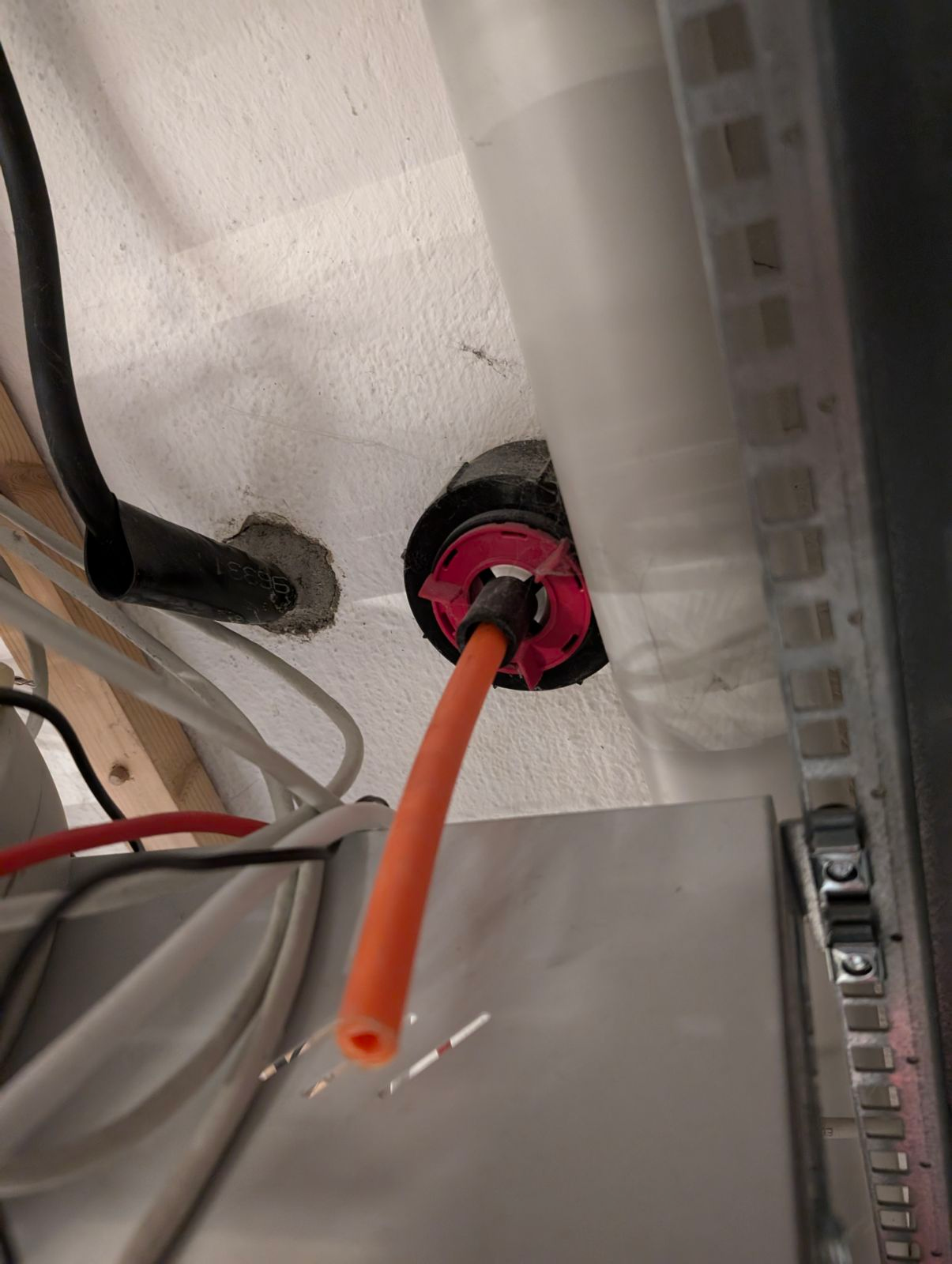

War gerade in unserem Keller, da sieht es so aus: (Duchmesser über 1cm, im Vergleich zu 1-2mm auf der anderen Baustelle - und das dort ist KEIN Leerrohr!)
Das orangene ist ein Leerrohr und da wird die Glasfaser angeblich in Kürze eingeblasen. (oder wie auch immer)
Das Ursprungsbild zeigt meiner Meinung nach nur einen Plastikdraht - wenn das nur eine einzelne Faser wäre, die direkt im Dreck liegt, das würde mir nicht gefallen.
Reaktionen: DannyA4
Dann hab ich mich verguckt. Hab's für die Pipe gehalten, was auch nur ein hippes Wort für Leerrohr ist.....
