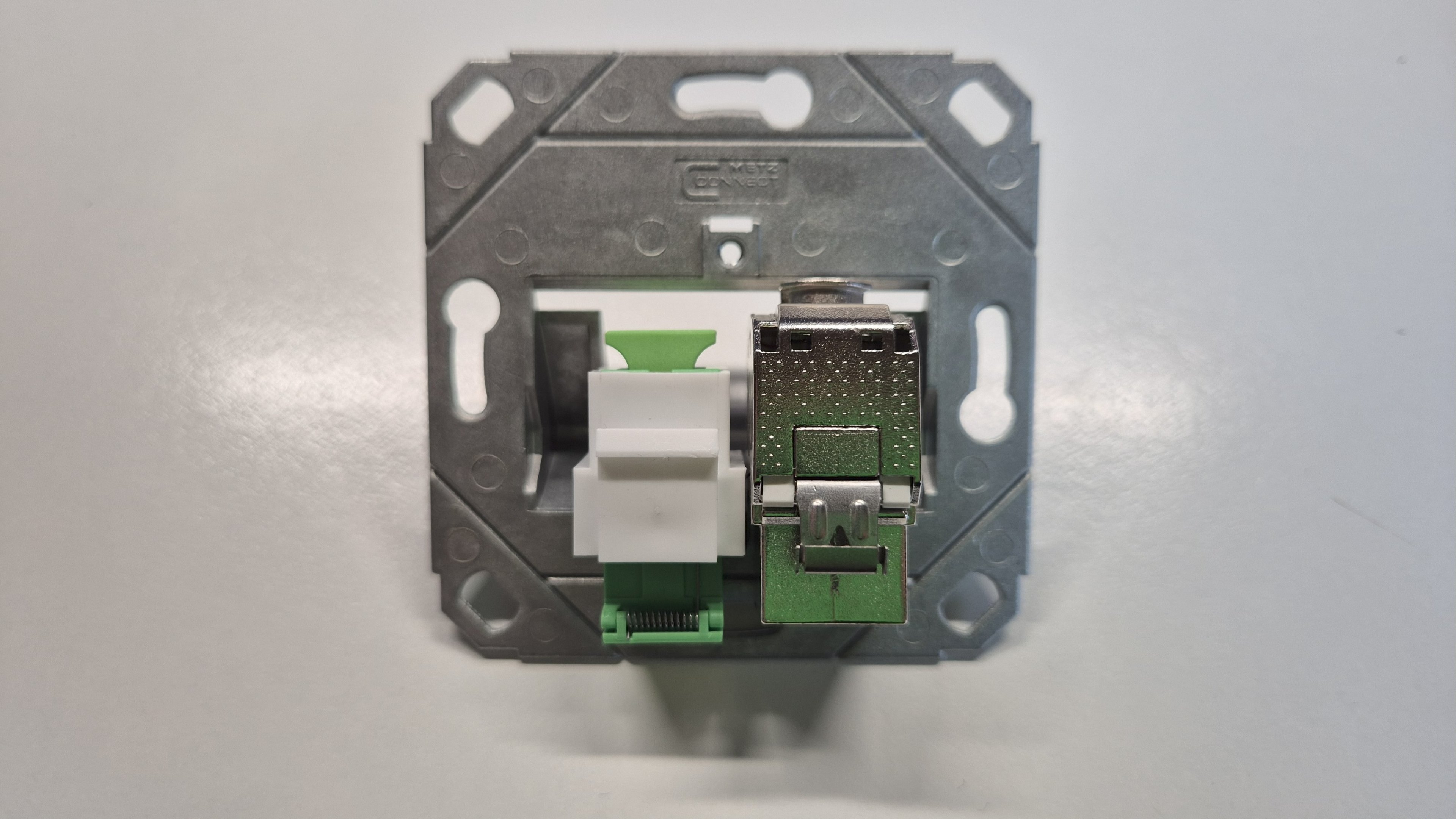

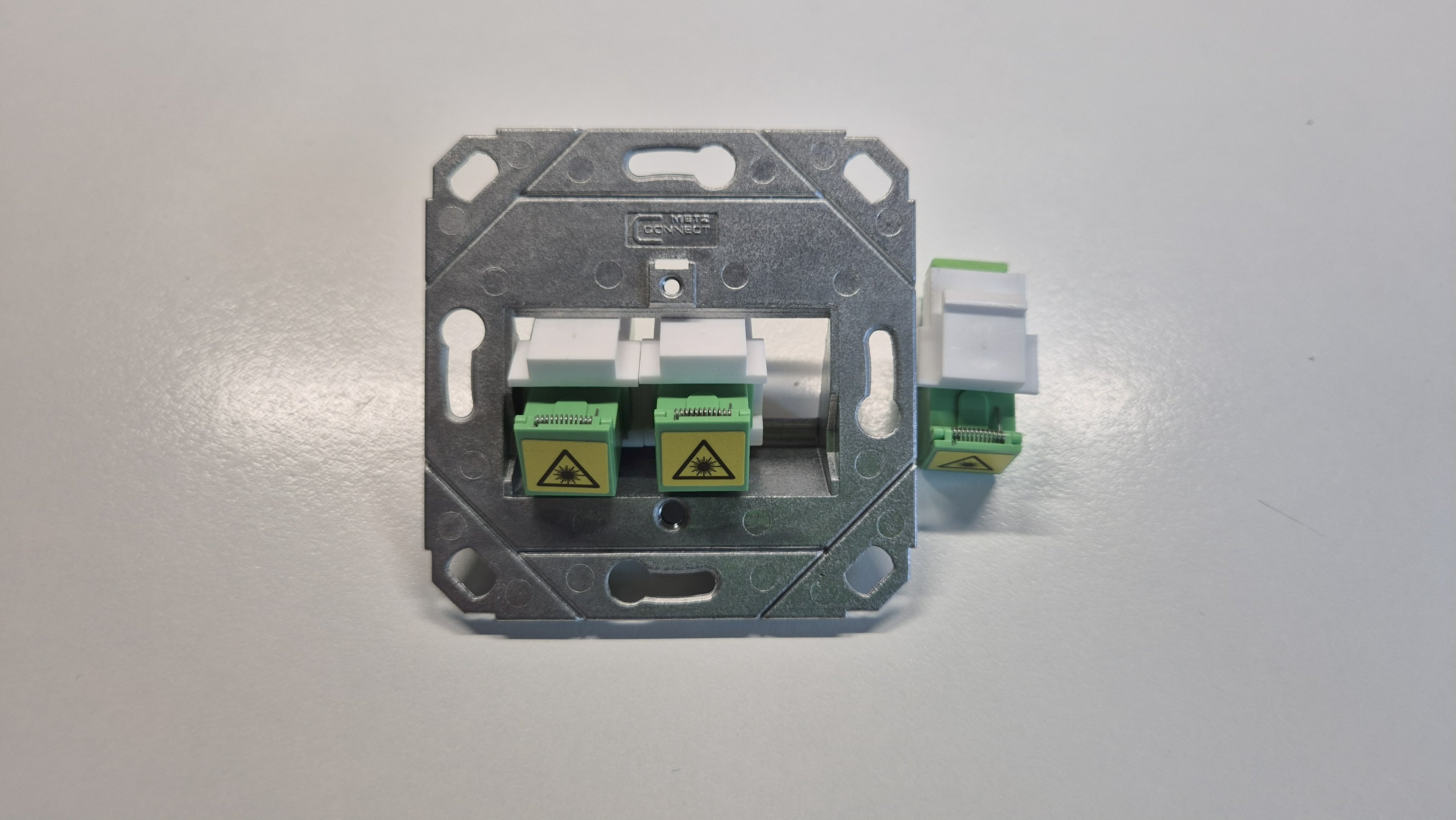

Ich dachte bisher, dass Keystone-Module mit Keystone-Modulen immer passen - deswegen auch von verschiedenen Herstellern bestellt. Aber das ist offenkundig nicht der Fall. Wie man den folgenden Bildern entnehmen kann, benötigen die (Glasfaser-)Module zu viel Platz.
Woran kann das liegen? Gibt es zusammenpassende Module und Dosen? Oder was habt ihr ansonsten für Vorschläge?

Kaiser bietet dir Doppel-SC-Dosen als Unterputz. Als Aufputz sind 4xSC auch gängig.
Wäre ein Wechsel auf LC/APC denkbar? Würde die Anzahl der Fasern verdoppeln und du könntest via Patchkabel wieder auf SC gehen.
Bei Reichelt stehen aber auch die Maße dabei :)

Das liegt daran, dass Keystone eben nicht genormt ist (auch wenn immer gegenteiliges behauptet wird). Ich gucke inzwischen gerne auf Komplettsets (Tragring, Modul, Blende).
Busch Jäger hat verschiedene Tragringe für verschiedene Keystone-Größen. Ist halt etwas Arbeit die Datenblätter durchzuarbeiten. Aber man findet für jedes Modul einen passenden Tragring/Blende. Einziger Nachteil: Kein 3-fach Rahmen bisher.

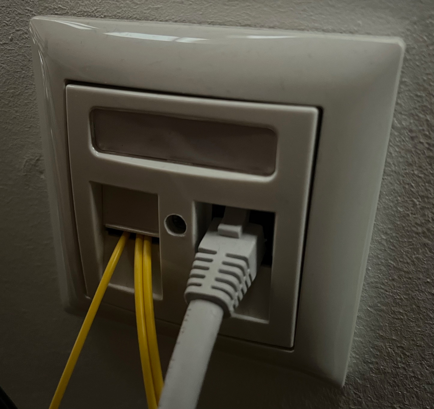

Ich hab ein LWL-Patchkabel ohne Keystone-Module verlegt, als Abschluss hab ich diese Blende verwendet, dank der federbelasteten Staubschutzschieber sieht das fast so aus als wäre das als Kabelauslass gedacht gewesen.

Ja, dass Maße dabeistehen sollten, ist mir inzwischen klar geworden. Habe mich wohl etwas von "keystone-Modul" blenden lassen. :-D
Schade, dass es für solche Anwendungszenarien wohl keine wirklich guten Lösungen gibt.
Wir könnten im Keller in den Kamin gehen und dort mit SC/APC-Kupplungen die Kabel verbinden (wir kommen über einen Kaminschacht gut ran). Dann wäre der Keller eigebunden und das Löchlein über dem Kabelkanal sieht man auch nicht unbedingt.
In den Wohnungen würden wir aber ein Dose benötigen, die 1x LAN und 1x Glasfaser SC/APC hat. Hat da jemand einen konkreten Vorschlag?
Bei Bush-Jäger scheint es ja leider kein "Jack-Modul" dafür zu geben.
Reichelt hat auch schmalere SC-Keystones.

Das nicht, aber alle unterschiedlichen Aufnahmen sind bemaßt, sofern der Modulhersteller auch die Maße angibt, kann man die passenden bestellen. Ich hab die roten Busch-Jäger auf Metz Connect RJ-45, die sitzen so stramm, ich glaub die bekomm ich nie wieder raus.
Das sieht übrigens so aus: Links ein Simplex und ein Duplex-LWL (ohne Keystoneeinsatz), rechts mit 90° RJ45-Einsatz, damit in der flachen Dosen das Kabel nicht geknickt wird.
Ich gebe auch zu, es war die günstige Lösung, statt dreimal Kabel und zweimal Keystone, nur ein Kabel von Endgerät zum Switch.
