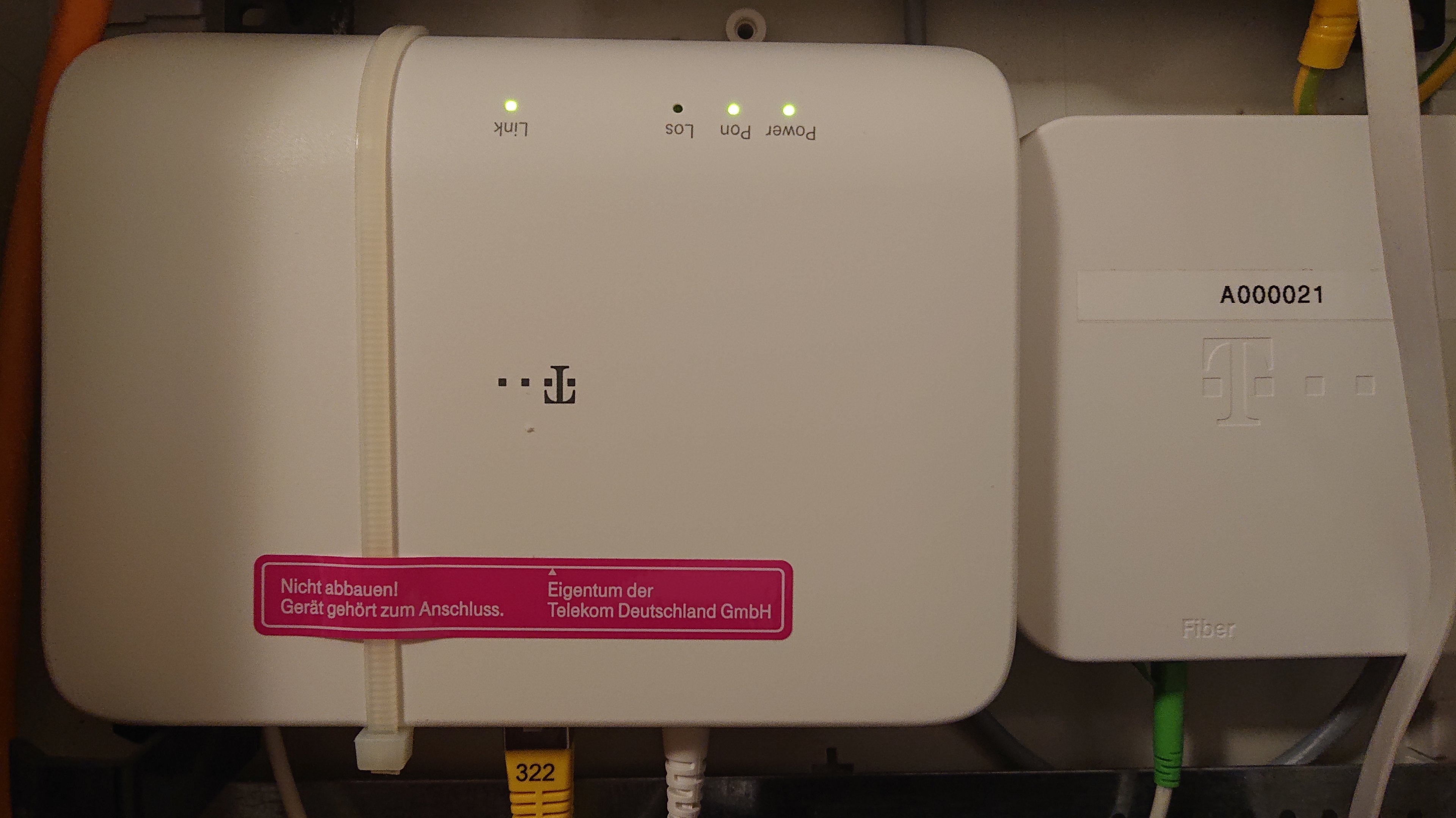

Was hast du denn für ein Modem bekommen?
Hat deine Fritzbox jetzt die öffentliche IP Adresse erhalten oder hat diese tatsächlich dein "Modem"?

Bezüglich Modem: siehe Foto. Eine Nummer lässt sich nicht erkennen, und ich will den professionellen Kabelbinder nicht runter machen...
Ich gehe davon aus, dass die FritzBox die IP bekommen hat. Ich habe, wie der Techniker mir gesagt hat, die FritzBox am LAN1-Anschluss mit dem Modem verbunden und in den Einstellungen "externes Modem" angegegeben. Den Login macht dann aber tatsächlich die FritzBox über die Eingabemaske, wenn man "Telekom" als Anbieter ausgewählt hat. Ich muss dann allerdings die gewünschte Verbindungsgeschwindigkeit selbst angeben. Da sollte ich 540 Down und 120 Up angeben(laut Techniker). Ich habe sowohl IPv4, als auch IPv6-Adressen erhalten, was mich etwas wundert, weil ich kürzlich irgendwo mal gelesen hatte, dass die Telekom nur IPv4 (für Telefonie) vergibt. Auch mein letzter Anbieter (easybell) hatte mir nur eine IPv4 zugeteilt. Wie auch immer, alles klappt, sogar das VPN über MyFritz läuft schon wieder.

Wenn die Fritzbox die externe IP hat, dann ist doch alles super. Dann tut das Modem genau das was es soll und ist damit auch flexibler, als es wenn es eingebaut wäre.
