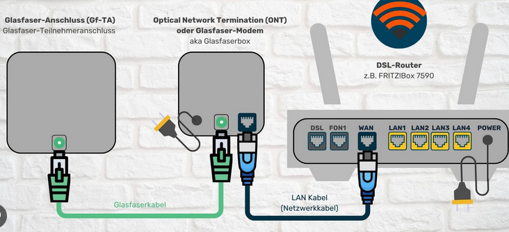

Wenn die 7490 nicht im Anschlussraum steht, kannst du auch die 7590ax weiterhin als Zuganspunkt nutzen
Glasfasermodem in den Keller
  • von da an das freie LAN-Kabel im Anschlussraum --LAN--> oben vom Switch abstecken und in die 7590 AX (WAN-Port) stecken.
Fritz!Box umkonfigurieren von VDSL auf WAN-Betrieb
Das klappt aber nur, wenn Switch und die 7590AX im gleichen Raum sind.
Ansonsten könntest das freie Netzwerkkabel mit einem direkten Verbinder zur 7590AX verbinden. Nicht über den Switch.
