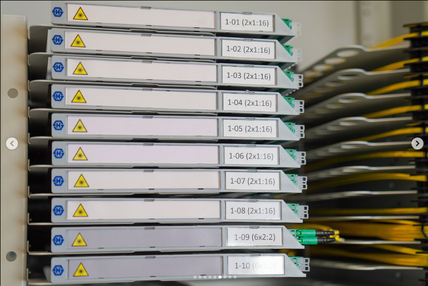

Hier ein Bild aus einem der PoP.
rezzler schrieb:
Aber was habe ich dann 2015 montiert? Das war ein PtP-Netz (jeder Kunde hat seine eigene Faser zum PoP) und für den Netzbetreiber hab ich seine patchbaren Splitter auch dort im PoP eingebaut. Zugegeben sieht man sowas jenseits öffentlicher Netze (Stadtwerke/Gemeindewerke), die den Netzbetrieb an andere vergeben, eher nicht.
Jungs, hier beweist Ihr gerade alle 3 was ich vorhin geschrieben habe! Niemand von euch weiß so wirklich wie so ein Netz funktioniert!
Von was Ihr hier redet ist nicht der Splitter sondern das ODF also das Gegenteil zum Splitter.
Hier werden 2x32 oder im Falle des Bildes 2x16 Fasern auf 2 Faser gebündelt, und dann zum Splitter geleitet und dort werden dann aus 2 Fasern wieder 2x16 oder 2x32!
Sry aber ein ODF ist nicht mehr als ein Gestell das nach bedarf bestückt wird mit Zugentlastung, Rangierhilfen, Spleißboxen, Patchfelder und eben auch Splittern.
Aber ich Quote noch gerne mal vom Netzinhaber zu dem Bild was ich Gepostet habe.
Der SVt sieht vor, dass durch einen Betreiber Splitter eingesetzt werden können (GPON). Der
ausgewählte Betreiber Vodafone wird zunächst Splitter im POP einsetzen und von dort alle Kunden
PtP bedienen. Bei wachsendem Bedarf können zum einen Splitter in die SVt vorgezogen werden und
zum anderen die zwischen SVt und POP bestehenden drei Reserverohre mit weiteren Kabel
mindestens LWL 144 bestückt werden.
Die Fasern kommen PtP im PoP an kommen dort auf den 16er Splitter werden dann zum 2er geführt womit 32 draus werden und kommen dann auf jeweils 1 PON Port am OLT.
Und schon wieder labert man ohne Fachwissen darauf los!
Optical Distribution Frame (ODF) ist ein Rangierfeld für Lichtwellenleiter, wo verschiedene Signalquellen intern oder extern miteinander verbunden werden oder LWL-Kabel mit mehreren Fasern in die einzelnen Fasern zwecks Verteilung aufgespalten werden. Ein ODF ist ein passiver optischer Signalverteiler bzw. Signalknotenpunkt.
Joa das macht deine Unsinn trotzdem nicht richtig.
Vorhin hast du es noch als Splitter bezeichnen, troll doch wo anders.

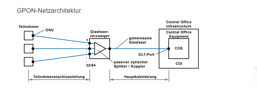

GPON

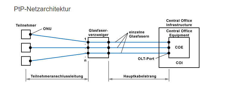

PtP
Dann zeig doch mal Beweise, irgendein Paper wo so ein Netzaufbau beschrieben wird.
Ein GPON Netz das PtP Betrieben wird, das ist ein Widerspruch in sich selbst, also würde ich ein DOCSIS Netz PtP Betreiben.
Sobald ein Splitter im Spiel ist egal ob x32 oder x6 ist es kein PtP sondern eben ein PtMP Netz, wird kein Splitter genutzt ist es PtP aber eben kein PON mehr.
Alleine die Verwendung von TDMA widerspricht einem PtP Netz.
