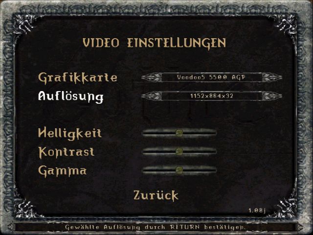

Ich habe scheinbar die Version 1.08j!
Habe es grade nochmal neu installieren müssen weil es nicht mehr gestartet hat nach dem patchen von 1.08h!
Komischerweise startet es, am Anfang ruckelt das Intro aber wie sau, aber im Hauptmenü läuft alles flüssig soweit.

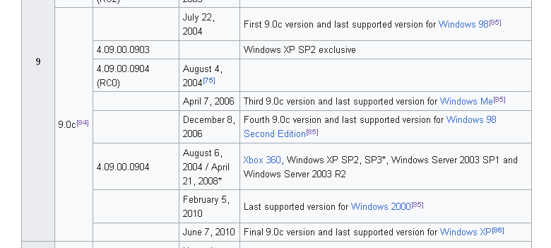

Ich habe mich auch mit directX 9.0c beschäftigt - laut https://en.wikipedia.org/wiki/DirectX
Für win 98 geht es hierher http://falconfly.3dfx.pl/directx.htm

Welches DX 9.0c hast du installiert und welche ist die letzte für win98 ?SchwedenStahl85 schrieb:Ich habe doch schon 9.0c installiert.

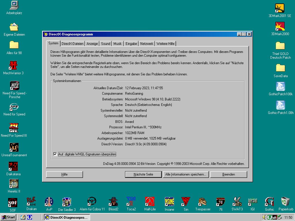

Ist nur komisch das es überhaupt jetzt geht, ich habe nicht mal was zu gestern geändert.Karre schrieb:Schön, wenn es jetzt läuft.
Oft ist auch die neueste DX Version nicht hilfreich, wenn es um Performance geht, aber das ist eher die Ausnahme.
Was mir auffällt ist, dass er manchmal nicht 1024MB RAM erkennt sondern nur 512MB.
Hier habe ich mal einen Screenshot mit angehängt, vllt hilft es ja etwas...HerrAbisZ schrieb:Welches DX 9.0c hast du installiert und welche ist die letzte für win98 ?
Die letzte Version müsste doch laut deinem Link die 8 Dec 2006 sein, da steht zumindest die wäre mit Win98SE kompatibel.

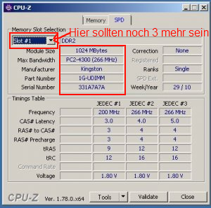

Nimm CPU-Z und mache vom Reiter SPD ein Foto Je Slot

Also du meinst einzeln die Riegel nach und nach rein und dann jeweils ein Foto vom SPD?
Werde ich dann gleich mal machen, wird aber erst 16Uhr was.
