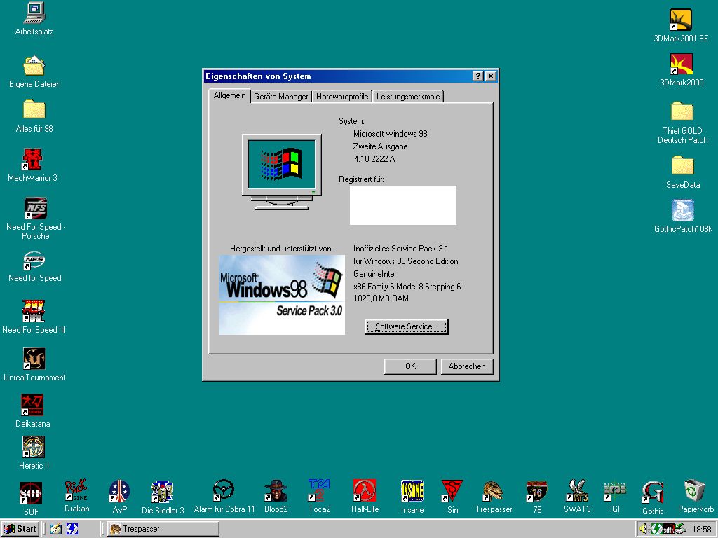

Also ich kann dir schon mal sagen, dass die Kiste stabil läuft.
Als bsp. FIFA98 und NFS 2SE laufen im 3Dfx!
DirectX 9.0c ist installiert.
Reaktionen: Hexxxer76

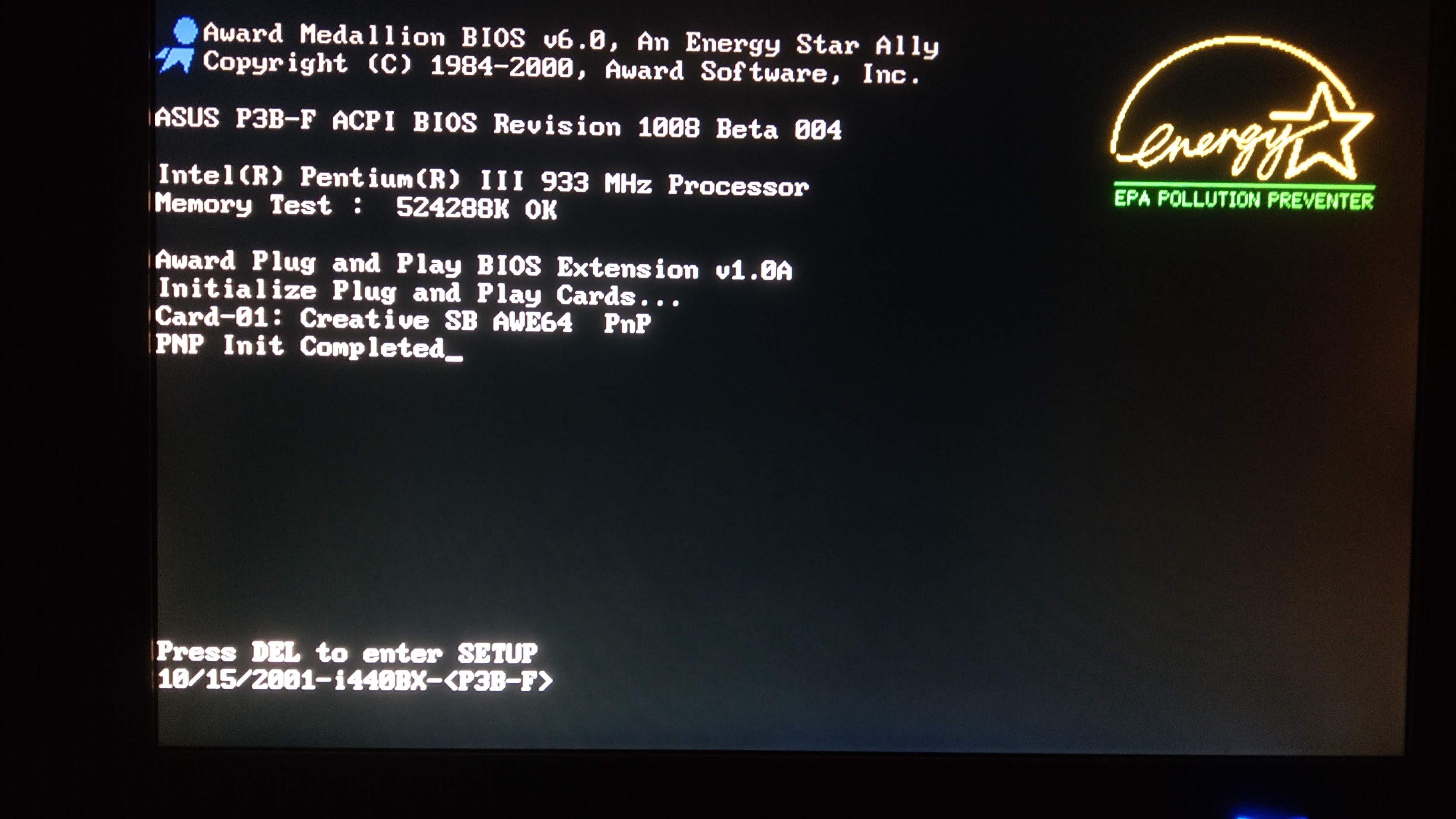

Was meinst du im Gerätemanager?
Da habe ich keine Konflikte etc.
