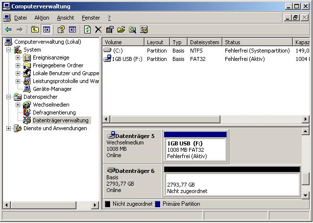

Also Ich habe die GPT Partition gelöscht, indem ich "diskpart" im CMD eingegeben habe.
Dann "list disk", "select disk" und dann "clean".
Der Vorgang hat nur wenige Sekunden gedauert.
Das Bild ist im Anhang.

Wenn DU jetzt an einem GPT-fähigem System arbeitest, was ich annehme, wenn Du die 3TB schon verwendet hattest, dann wolltest Du auf Basic MBR Mode uminitialisieren, wo Win dann gesagt hat, das geht nur wenn keine Partition drauf sind. Dann hat es noch gewarnt, dass alle Daten verloren sind, wenn die Partition entfernt wird, womit MS zum Teil recht hat. Jetzt weiss ich auch, warum Testdisk nichts findet, weil der NTFS-Header dabei plattgemacht wird...
Mach einen Screenshot der Datenträgerverwaltung (alt+Druck)und kopiere in Paint mit strg+V, abspeichern als .jpeg und mit Ändern-Erweitert-Anhänge verwalten hier ins Forumspost stellen

Klar doch, wenn Du mir endlich das Bild der Datenträgerverwaltung postest (den Wunsch hab ich oben noch nachträglich zugefügt)
Hatte ich nicht gesehn, sorry.
Aber dieses Bild habe ich doch bereits weiter oben gepostet, wenn du das meinst?
