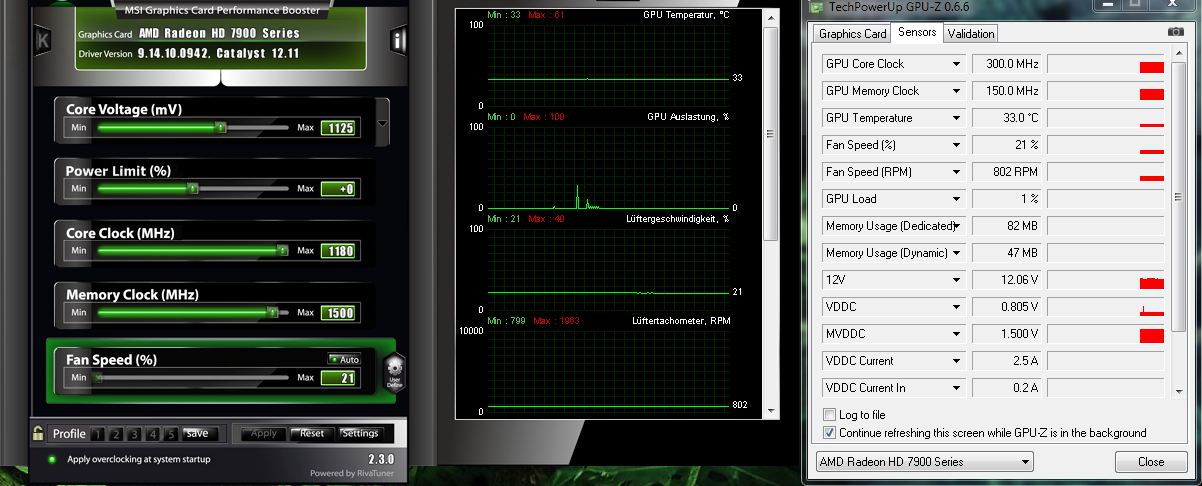

Also, hab da doch noch etwas das ich nicht verstehe. Irgendwie bekomme ich für die Spannung (vddc) der Grafikkarte unterschiedliche Werte angezeigt. Bei MSI AB sind es 1.125 und bei gpu-z sind es 1.242. Gestern habe ich auch mal den Treiber 12.11 neu installiert und danach zeigte mir gpu-z wieder einen anderen Wert, und zwar 0.805, was sich auch an den Temperaturen bemerkbar gemacht hat.
Heute Morgen den Rechner angemacht und nun ist wieder der Wert mit 1.242 angegeben (gpu-z).
Hatte nach der Treiberinstallation auch mal MSI AB neu installiert und dann die Spannungsregelung freigeschaltet. Bis dahin lief alles, bis eine Aufforderung kam, den Rechner neu zu Starten wegen ermittlung der Standartwerte oder so ähnlich. Natürlich auf ja geklickt und gleich mal der Rechner abgestürzt: Bluescreen mit nicht zuordbarer Fehlermeldung.
Eigentlich sollten die Werte doch gleich sein, bei den Programmen, oder?

Update: gpu-z zeigt wieder 0.805 an;)
verdammt,
ein Stromanschluss war nicht richtig eingesteckt:mussweg:
Habe ein neuen Thread dazu geöffnet!!
