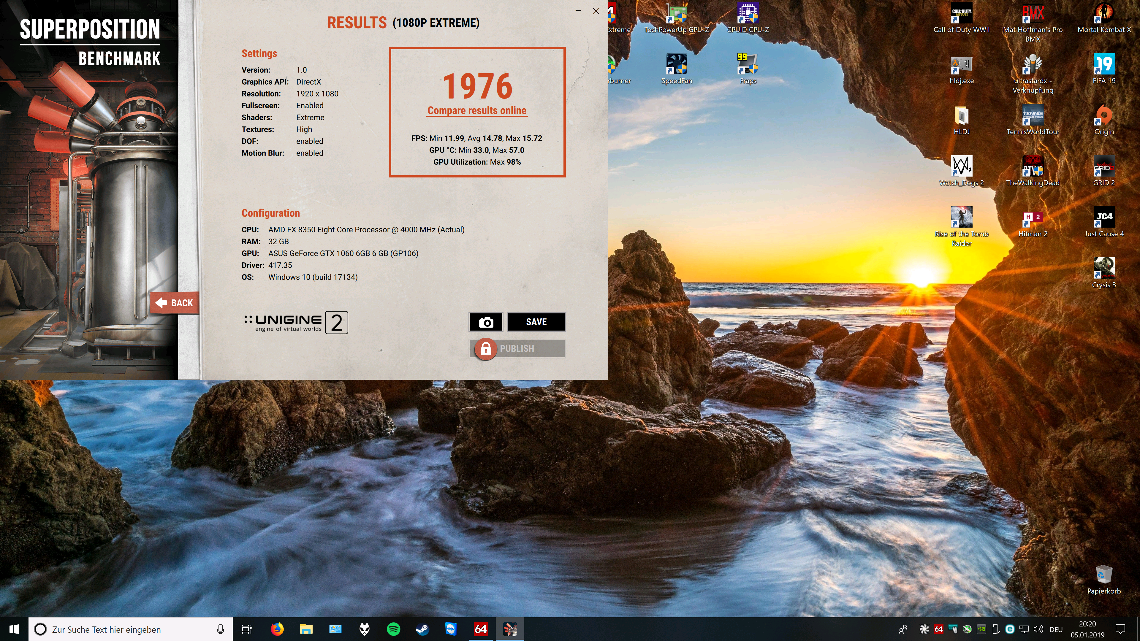

Hier das Ergebnis, hoffe Du kannst da mehr mit anfangen als ich
@dickerOnkel2016:
das ergebnis erscheint mir zu niedrig. mit meiner 1070 erreiche ich da ~3400 punkte. ne 1070 ist gut 35% schneller als ne 1060, demnach solltest du da, wie bereits geschrieben, etwa 2500 punkte erreichen. taktet die karte korrekt hoch?

dass man im SuperPosition in 1080p Extreme mit ner 1060 wenig fps hat ist grundsätzlich völlig normal, der ist sehr anspruchsvoll. dafür sollte dann ein CPU-limit sehr unwahrscheinlich werden.

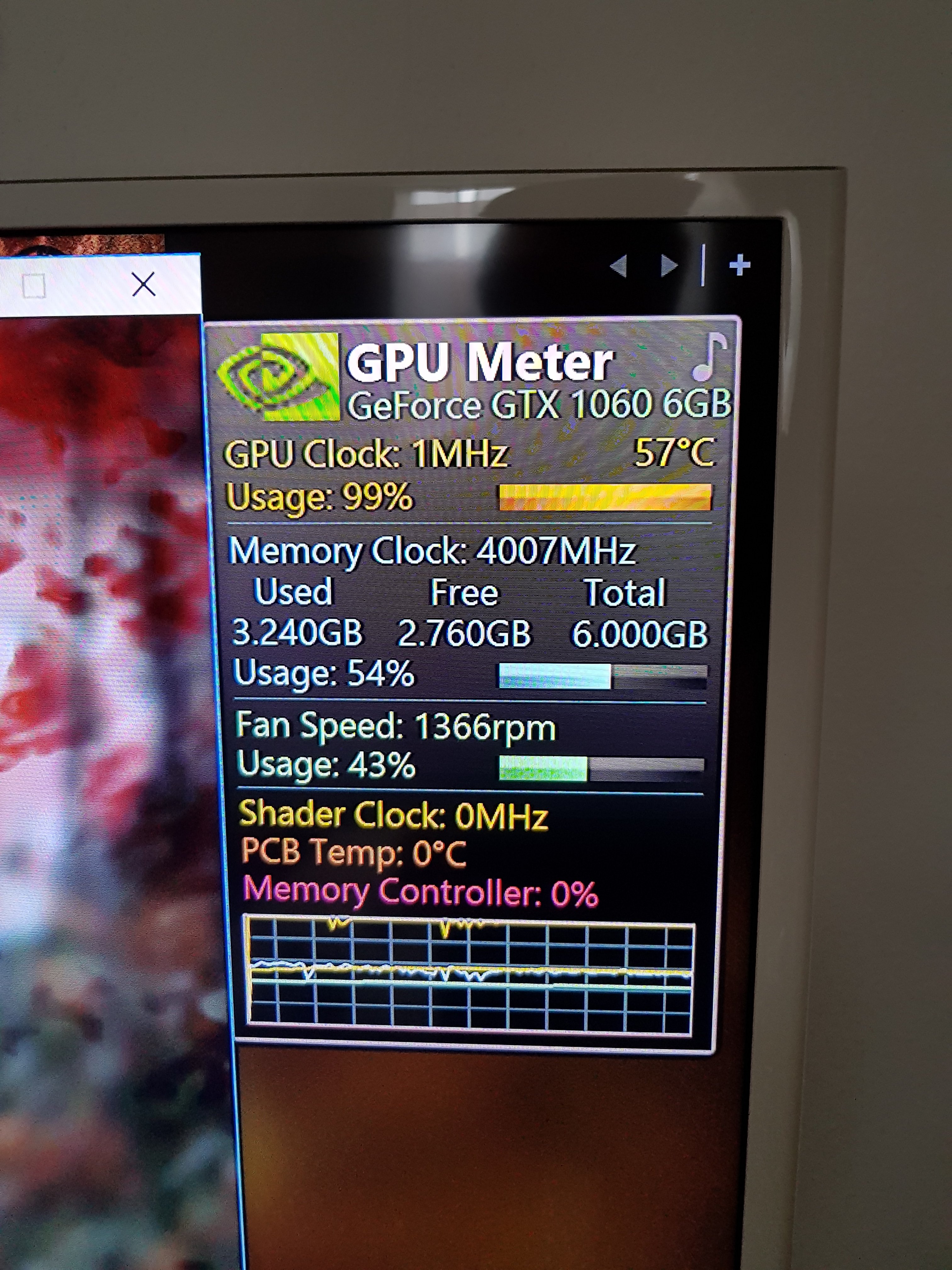

Also auch auf die Gefahr hin das ich ein paar in die Schnauze kriege, hier ein Bild von meiner GPU Nutzung während Crysis 3 (weil ich das nicht mit dem Screenshot hinkriege, der fügt immer Müll in Paint ein - warum weiß ich nicht).
Hoff das hilft weiter.
LG, Euer dickerOnkel2016

du hattest doch schon ein recht umfangreiches OSD, da steht auch der GPU-takt. alternativ halt mit dem Afterburner, mit dem kann man auch screenshots machen. die karte sollte bei last wohl irgendwo im bereich ~1850-1950MHz takten.
die anzeige beim "GPU Meter" mit 1MHz kann nicht stimmen.
der Benchmark ist definitiv zu niedrig.
Habe es eben auch mit 1080P / Extreme laufen lassen mit meiner ollen GTX970
Ergebnis waren 2185 Punkte.

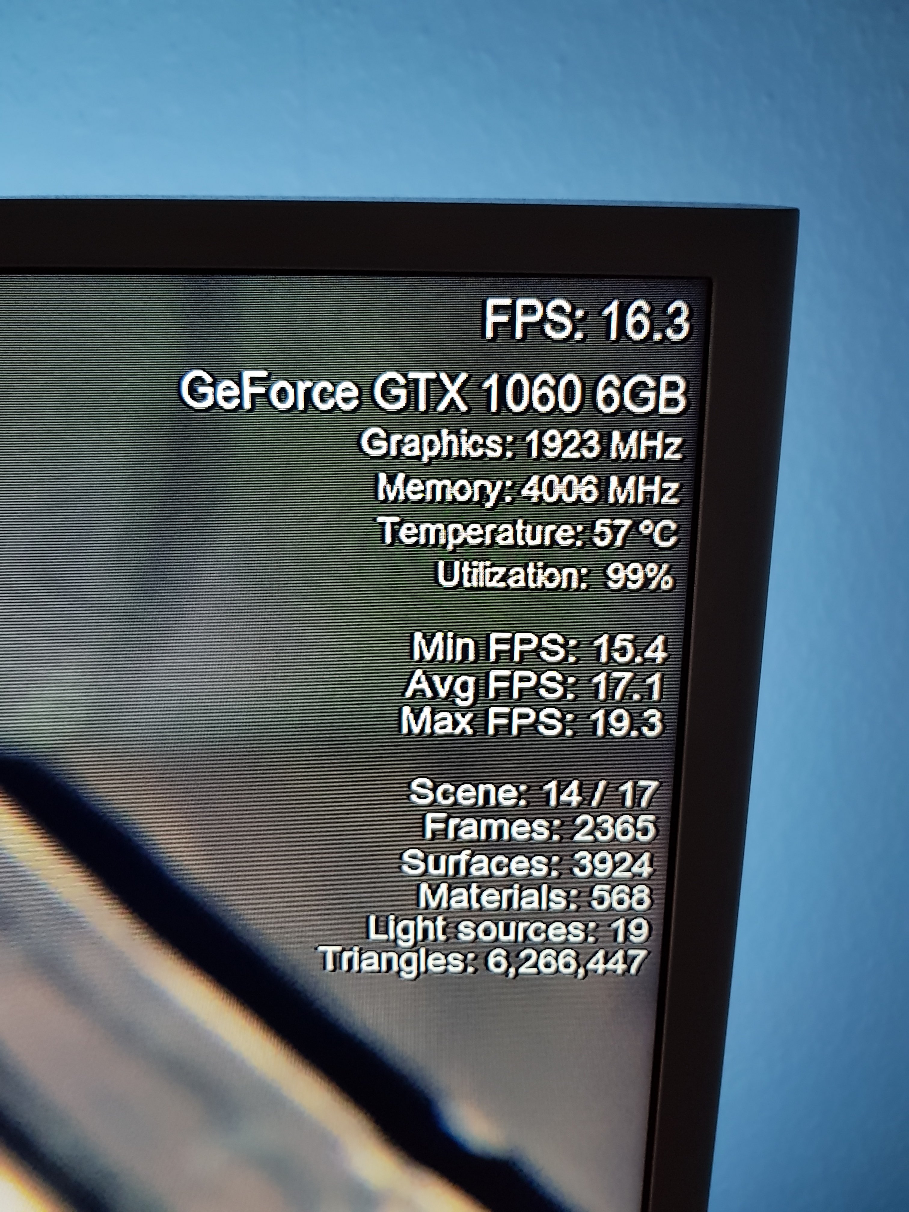

Lass doch mal GPU Z im hintergrund laufen wärend des Benchmarks
Im Superposition Benchmark werden doch GPU-Takt, Auslastung etc. permanent oben rechts angezeigt.
Einfach mal beobachten während des Benchmarks.
Hab es mal mit meiner GTX 1060 6GB gegen getestet, wie man sieht ist das Ergebnis im Grünen bereich
GPU Takt war durchgehend etwa auf 1936MHz und die Lüfter auf 100% gestellt.

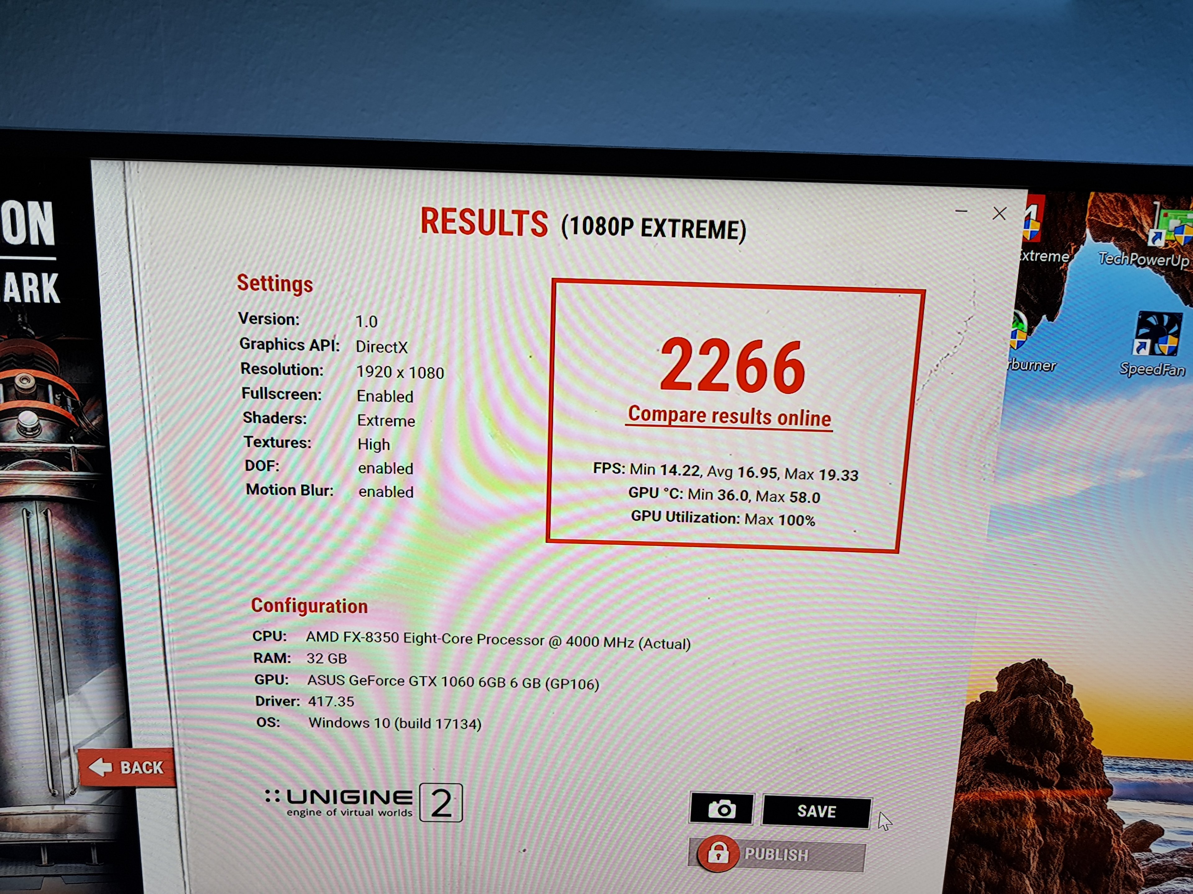

Soooo,
aus irgendeinem Grund sieht es jetzt etwas besser aus. Schau mal, hier:
Denke das sieht schon besser aus. Aber die fps Zahlen sehen mir doch sehr mager aus.

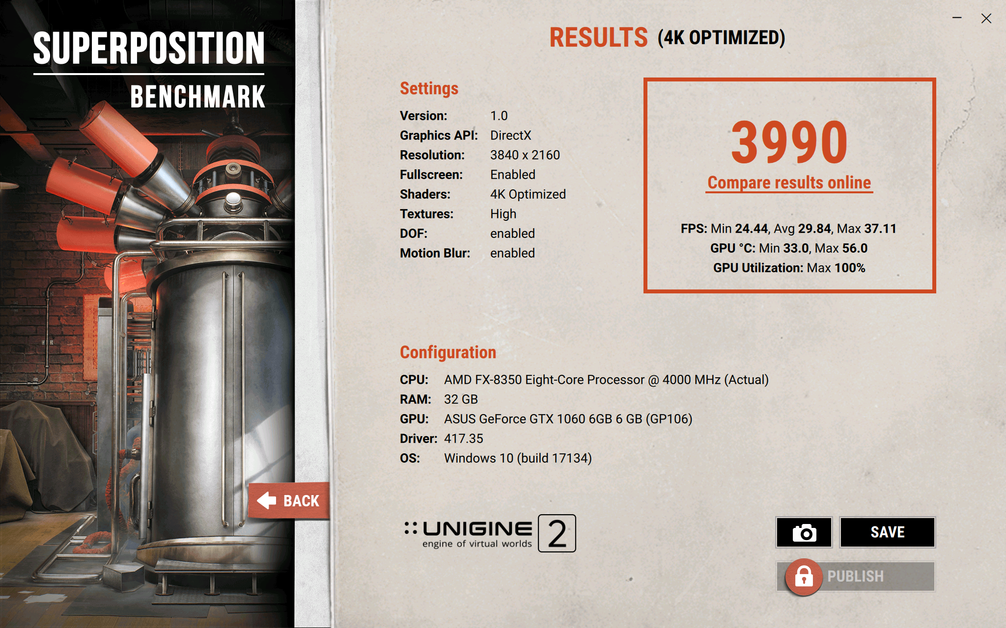

Und hier noch ein Bench mit 4K (wie mein TV), sieht recht gut aus (glaube ich):
