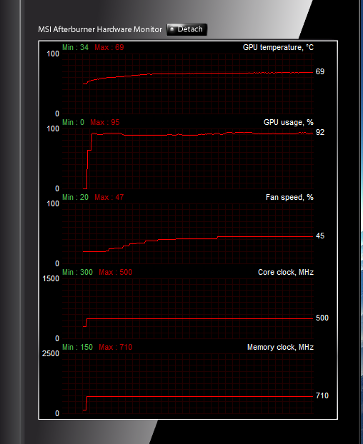

Hab gestern Win 8 installiert, am Anfang hat alles wunder geklappt.
Nach ein wenig rumprobieren merkte ich das mein GPU-Kühler lauter wurde, Afterburner geöffnet sehe GPU Usage 91% und Temp 90° im Idle.
Habe alles runtergeschraubt jetzt ging nur die Temp runter auf 68° aber Usage bleibt auf ca 90%
Im Hintergrund läuft nichts GPU lastiges.

Merke grad das im Browser kleine graue Kacheln sind aber dann wieder verschwinden.
Hier ging es mal auch kurz runter mit der Auslastung
Die Kacheln kommen jetzt immer wenn ich ne Seite öffne und verschwinden wenn ich auf die Maus klicke jetzt auch in Schwarz und weiss .
anderen Treiber testen, Kacheln hört sich im Browser nicht nach "normal" an. Eventuell sogar ein defekt.
alle Treiber nochmals löschen, driversweeper drüben gehen und den komplett neuen AMD Treiber draufziehen
etwas googeln sagt das es wohl nicht nur dein Problem ist
Hier gabs die gleich Probs ,das im "Idle" auf 100% GPU Last läuft.
Da zapft jemand die GPU Leistung ab für BitCoin , Passwort-hacking oder sonst was ab.
Jup
die 7970 bietet sich dafür förmlich an, obwohl das immer noch ziehmliche lange dauert^^

Bleibt die GPU-Last auch so hoch wenn alle Browser und Tray-Anwendungen geschlossen sind? Vielleicht ist es auch nur die GPU-Beschleunigung des Flashplayers die hier Amok läuft.
Habe jetz die Platte platt gemacht und Win 8 neu aufgesetzt jetzt sind die Auslastungs Probleme weg.
