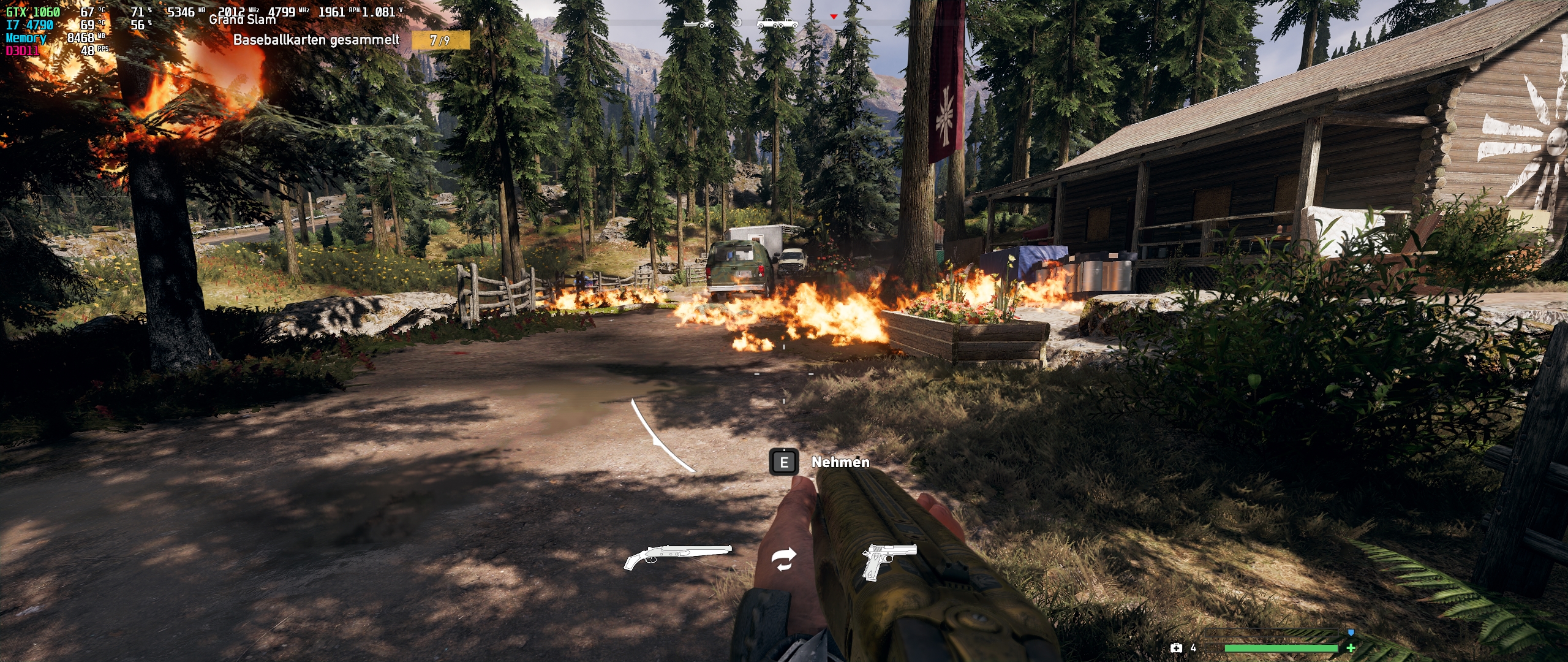

So nun zu meinem Anliegen, welches ich noch nicht nachvollziehen kann. Ich zocke als beispiel Farcry 5 auf "Hoch" in 2560x1080 und bekomme FPS Drops obwohl alle Komponenten Kühl sind und nicht auf 100 % laufen, wo liegt das Problem oder ist der Chip der 1060 einfach zu schwach? Mit meiner alten Leider defekten 980ti hatte ich nie diese Probleme. Wobei man auch sagen muss das es nicht überall in der Welt so ist, also unterschiedlich.
Battlefield 5 zb. läuft super auf hoch und bekomme keine FPS drops, oder ist Farcry einfach schlechter optimiert?
Danke für die Antworten, ein Screenshot liegt bei!

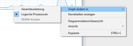

Du brauchst keine 100% CPU Last, um im CPU Limit zu sein.
Auf Deinem Screenshot ist nicht die Auslastung aller Kerne zu erkennen.
Reaktionen: TopperHarley87 und WhiteGoose
Nicht alle Spiele sind in der Lage 8 Threads auszunutzen.
D.h. schon 12,5% können eine ausgelastete CPU darstellen.
Schau mal im Taskmanager unter CPU-Aulastung und stell die Ansicht auf "Logische Prozessoren".
Dann siehst du ausgiebig welche Kerne zu wie viel % ausgelastet sind.

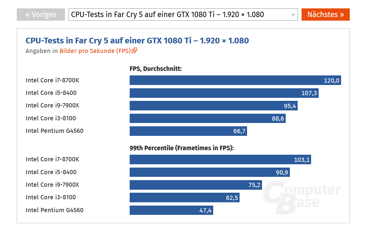

Die CPU ist mit ihren maximal 4Ghz Single Core Boost auch nicht gerade ein Taktwunder. Frisst das Spiel nur 4 Threads, geht dir da was an Leistung flöten, ist auch nur ein DDR3 System und Far Cry sehr anpruchsvoll.

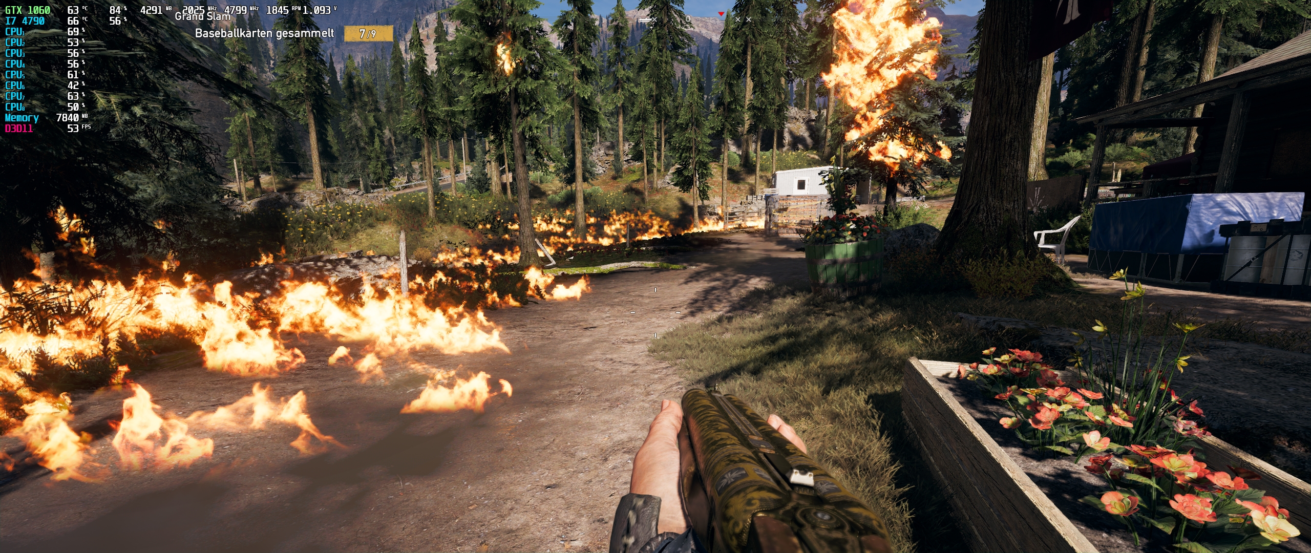

Danke erstmal für die vielen Antworten, anbei ein neuer Screenshot mit der Auslastung aller Kerne.
Ihr meint das der 4790 bei einer 1060 schon an die Grenze kommt? Eine Stärke GPU Richtung 1070ti / 1080 würde ich noch mehr im CPU Limit hängen? BZW. kein Zugewinn an FPS haben?
Die Grafikkarte hat überhaupt nichts mit dem CPU Limit zu tun.
Die CPU kommt bei dem Spiel an ihre Grenze.
Um mehr FPS herauszuholen, benötigst Du also grundsätzlich eine bessere CPU.
Die CPU und die GPU limitiert nicht, der Ram ist aber fast voll.
Ach nee sind 16GB...
Was auch auffällig ist, das ich dieses Szenario produzieren muss, ich bekomme nur die Drops mit dem Feuer im Screen ohne Feuer -> 60 FPS dennoch läuft die GPU dann nicht auf 99%
