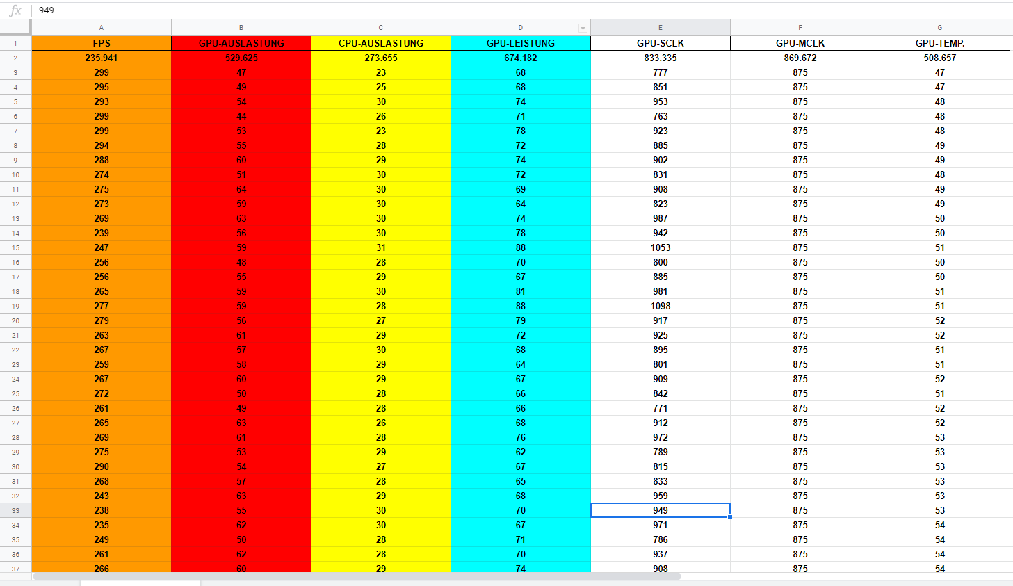

Jetzt habe ich aber das Problem, dass die FPS im Spiel nur kurz am Anfang bei 300 sind, danach schwanken sie relativ stark zwischen ca. 180 und 270.
Habe das ganze mal mitloggen lassen. (CSV Datei füge ich bei, hier ein kleiner Ausschnitt davon)
Was mich jetzt wundert ist, dass die Auslastung von GPU maximal rund 60% beträgt, beim Prozessor bleibt es sogar bei 30% rum. Wie kann es sein, dass ich dann die 300FPS nicht konstant halten kann?

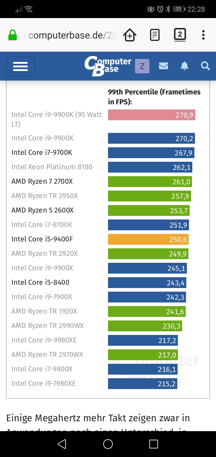

Also laut Computerbasetest schafft das nicht mal ein 9900k, bei Ultra Einstellungen wohlgemerkt. Wenn du bei reduzierten Details auf 180 fps droppst dann stimmt was nicht. Ich würde erstmal ein aktuelles Windoof benutzen. Kein OC oder sonstiges aktiviert beim Ryzen? BIOS aktuell? Dual channel?

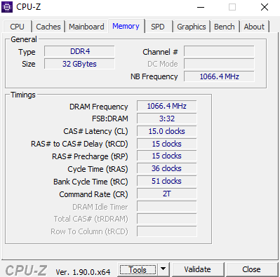

Schau mit CPU Z nach Dualchannel und Takt im Reiter Memory.
nur was hat dann der typ im youtube video wenn selber ein 9900k nicht reicht laut cb test
vll mal deine fps mit anderen leuten mit ähnlichen bzw gleichen setup abgleichen
Er hat Low und cb ultra

Kein Dualchannel.
Ram steckt also nicht in den richtigen Slots.
Der CPU-Takt interessiert in dem Moment wo Du zu wenig FPS hast. Du hast die Anzeige auf einem 2. Monitor?
