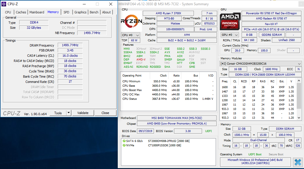

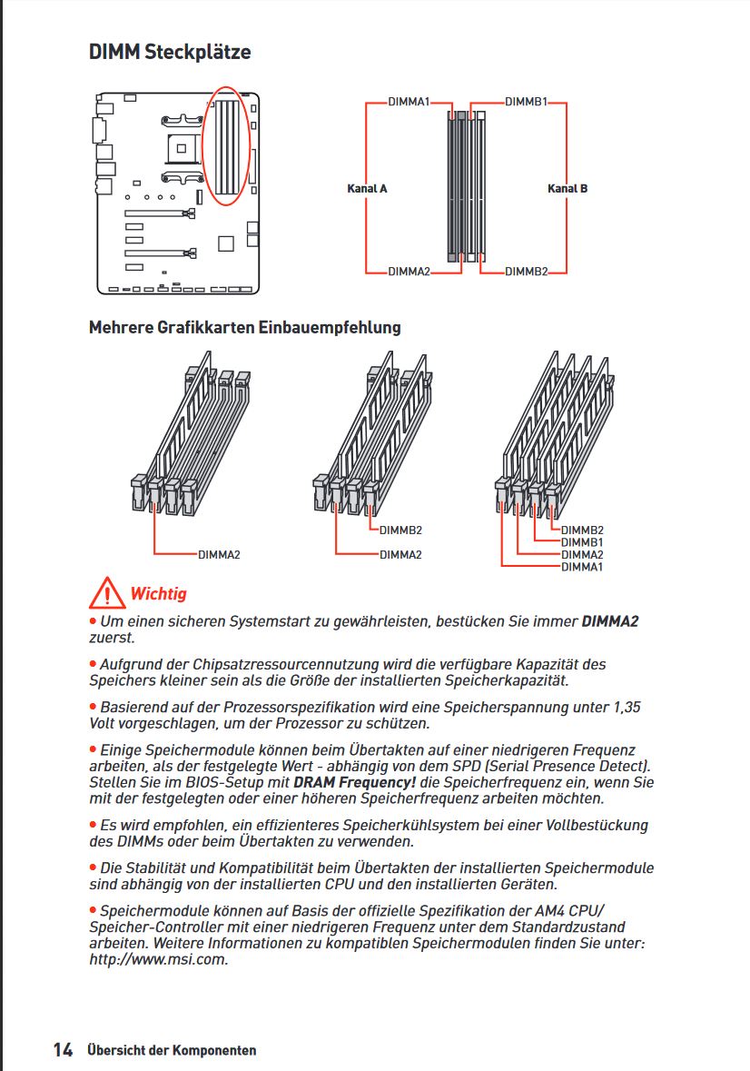

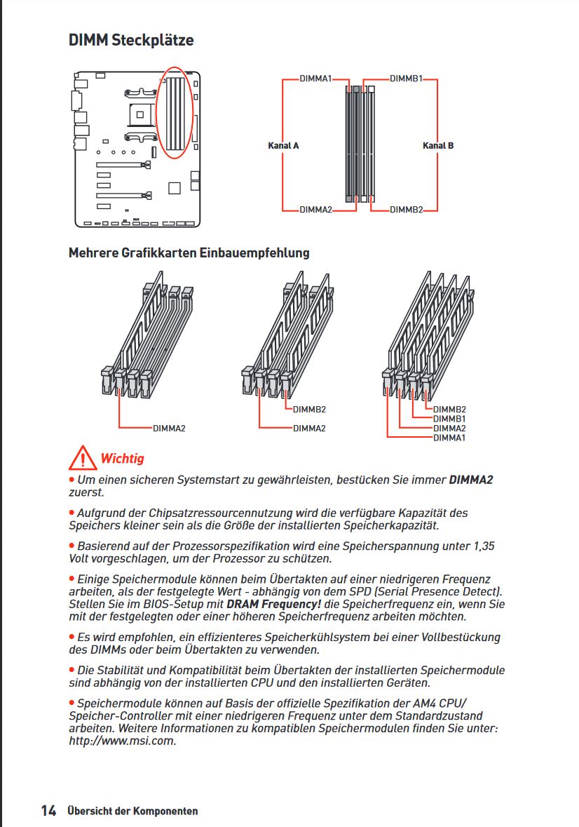

dman schrieb:Nabend,
dein RAM sollte in Slot A2 und B2 stecken...sieheAnhang anzeigen 833946
Und der RAM Takt liegt tatsächlich bei dir bei 2133Mhz..also Default...stell mal 3200Mhz ein bei DRAM Frequency.
Gruß
Ja, aktuell stecken die Riegel auf A2 und B2, also sollte das passen.
Die Frequenz muss ich dann vielleicht wirklich (komischerweise) von Hand mal hochstellen, aber im BIOS zeigt er ja die 3200Mhz bereits an.

So... kleines Update.
Ich habe nun versucht, den RAM Manuell auf 3200 zu übertakten. Dann hat der Rechner kurz gebootet, gestoppt, neu gebootet und dann den Fehler gebracht, dass der RAM nicht Übertaktet werden konnte.
Dann habe ich es mal mit 3000 probiert, jetzt hat er normal gebootet. Aber die auslese Programme zeigen immer noch wirres Zeug an.
Soll/kann ich es noch mit einem anderen Programm auslesen? Kriege ich den RAM dann noch irgendwie auf 3200 oder funktioniert das dann einfach nicht?
Edit: jetzt hat er auch nach dem Neustart mit 3000 gestreikt. Ich lasse gerade das Windows Arbeitsspeicher Tool drüber laufen, danach setze ich Windows neu auf... Mal schauen ob das was hilft.
Die 1500mhz sind gleich 3000 weil es DDR RAM ist, double Data rate. Daher passt das schon so, nur der RAM schafft den Takt laut Spezifikation nur bei 1.35 Volt. Standard ist 1.2 bei ddr4. Ka nn also möglich sein das es deshalb nicht stabil ist.
Probier nochmal die Vorlage fest auf 1.35v zu setzen und mit 3200mhz. Dann sollte er 1600mhz in den Tools anzeigen.
Wirklich komisch ist das xmp nicht bei dir greift, dann stellt normal das mb alles entsprechend ein inklusive Frequenz, Voltage und Timing.

Rayderick schrieb:Die 1500mhz sind gleich 3000 weil es DDR RAM ist, double Data rate. Daher passt das schon so, nur der RAM schafft den Takt laut Spezifikation nur bei 1.35 Volt. Standard ist 1.2 bei ddr4. Ka nn also möglich sein das es deshalb nicht stabil ist.
Habe ich jetzt erst gelesen, ich probiere es gleich nochmal mit fester Spannung, das hatte ich bisher nicht gemacht.
Feste Spannung auch Fehlanzeige. Habe es jetzt Mal auf 2666 gestellt den Rest auf Auto. Läuft soweit. Würde den RAM aber trotzdem gerne auf 3200 laufen lassen.
Wenn der Ram nicht nach Spezifikation läuft (die Ryzen 3000er sind für 3200Mhz Offiziell freigegeben) gibts entweder Kompatibilitätsprobleme mit deiner Config, oder du hast hier ggf. einfach defekten Ram erwischt.
Aktuellstes Bios "7C02v33" vom 18.09.2019 hast du aber sicher drauf?
Denn in den 2 vorherigen Versionen gabs Verbesserung zur Speicherunterstützung.
Wenn Bios aktuell: Eventuell auch einfach nochmal hingehen und einfach im bios die optimized defaults laden und nur XMP einstellen. Nicht das aktuell irgendwie nach deinem Bios Update zu beginn nicht alles korrekt eingestellt wurde.
