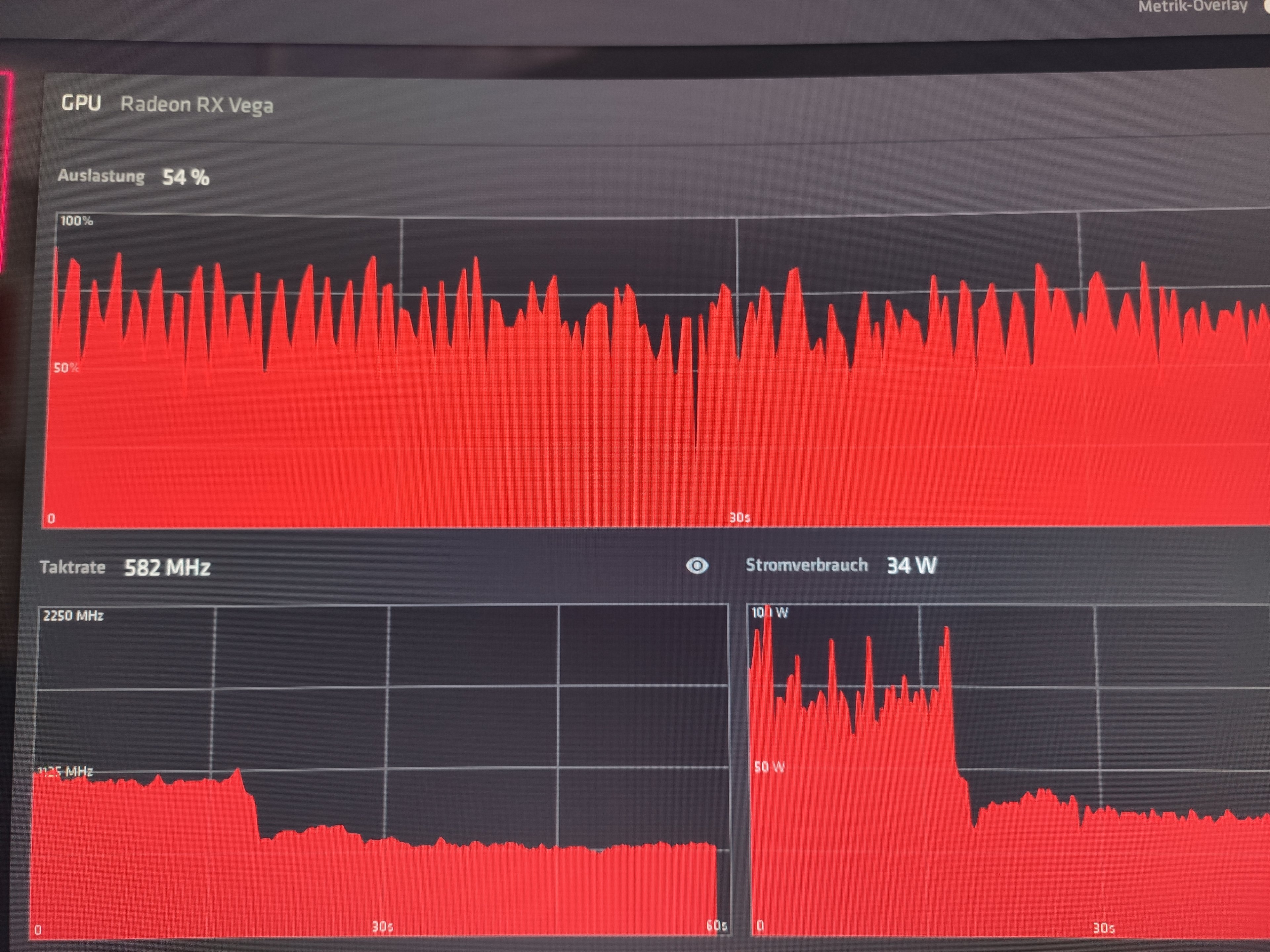

Guten Abend
ich wollte heute seit langem mal wieder GTA V online Spielen, als ich das Spiel gestartet habe ist mir nach 10 Minuten die schlechte Leistung Aufgefallen. Ein Blick in das Radeon Overlay zeigte mir dann das meine GPU (AMD Vega 56) so gut wie nicht Ausgelastet wird.
Die Stromaufnahme lag nur bei 70 Watt, die Temperatur war so um die 50 Grad...die Auslastung war bei 40 Prozent.
Hat jemand vielleicht eine Idee woran das liegen könnte?

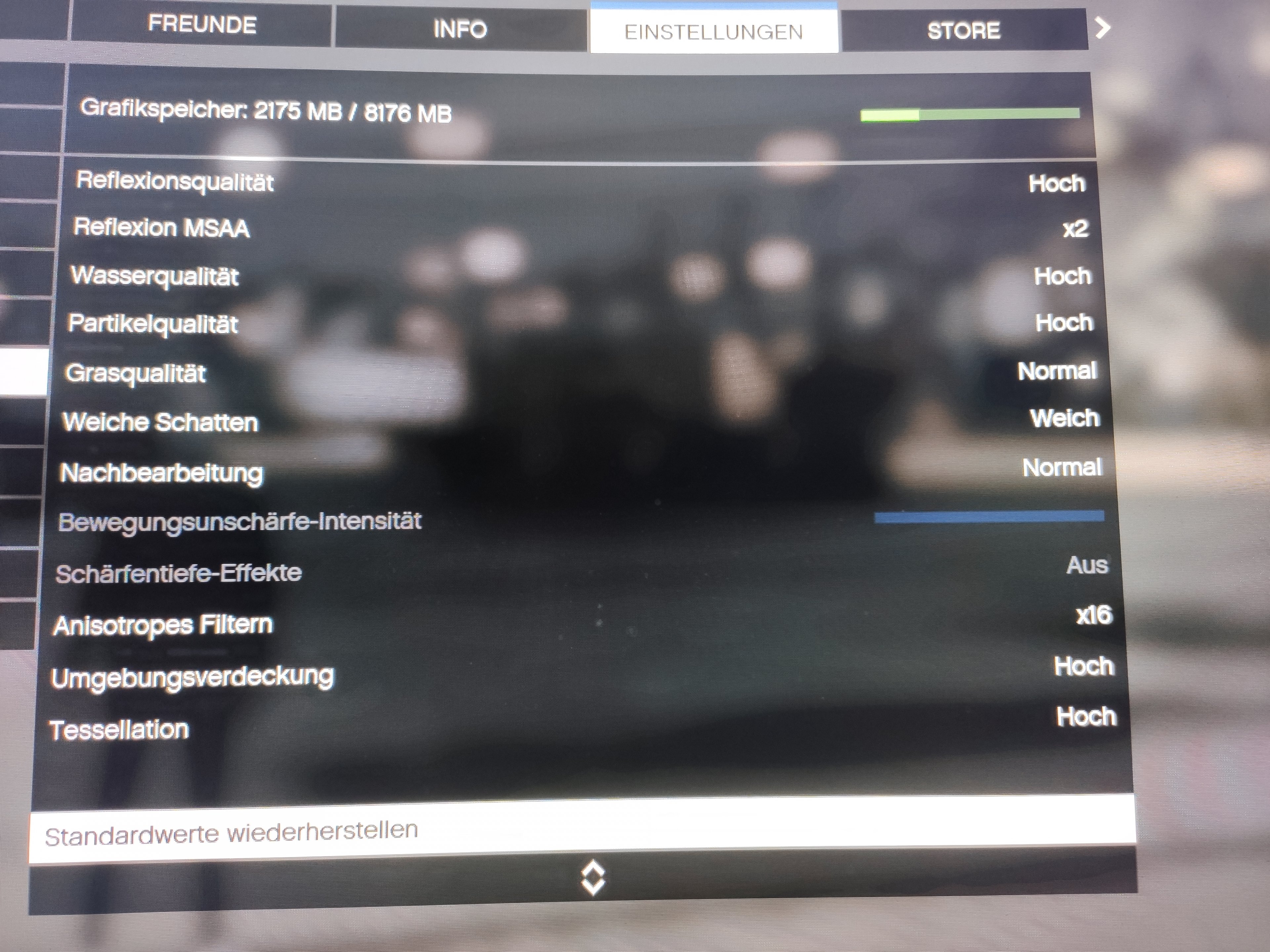

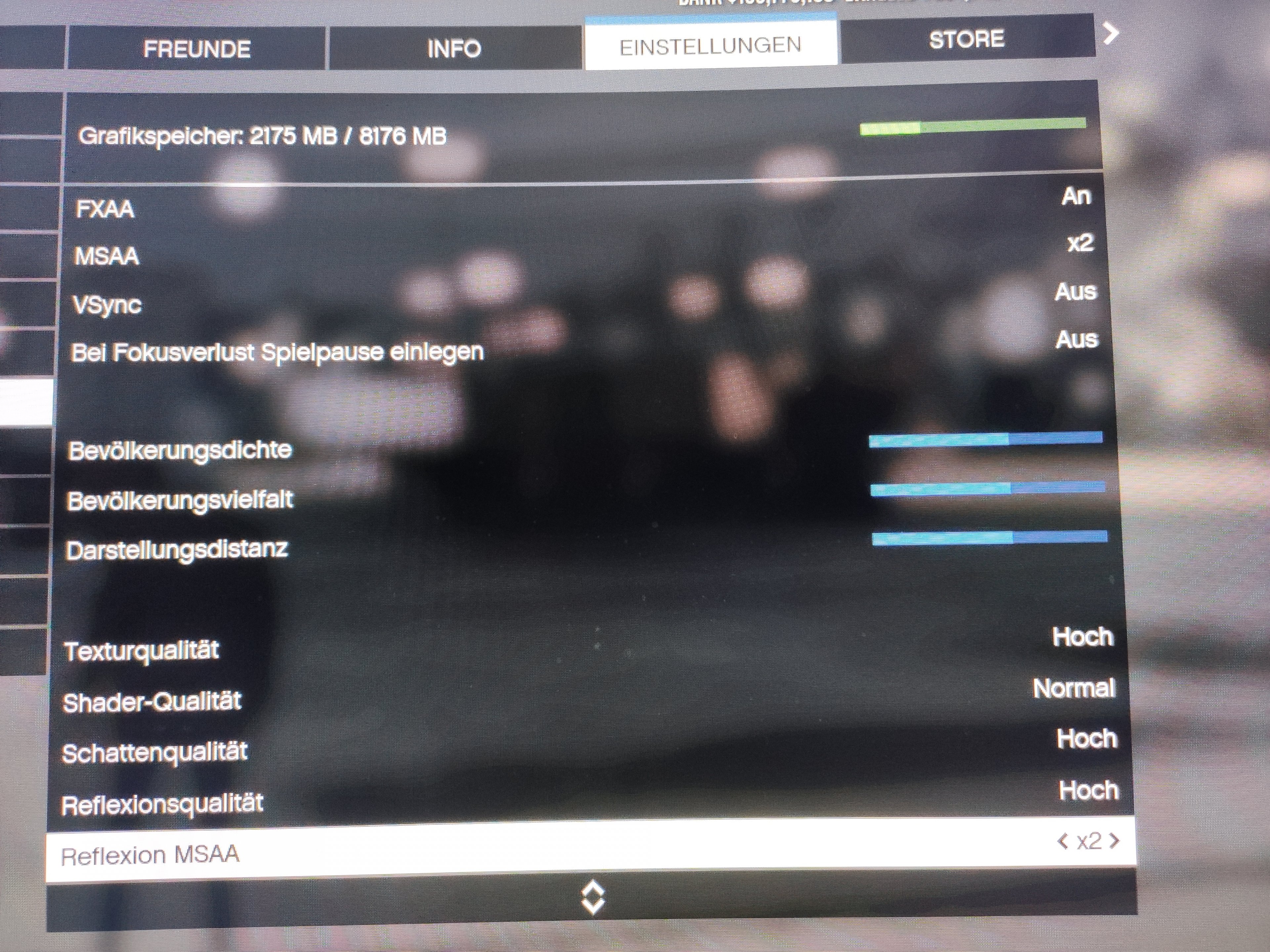

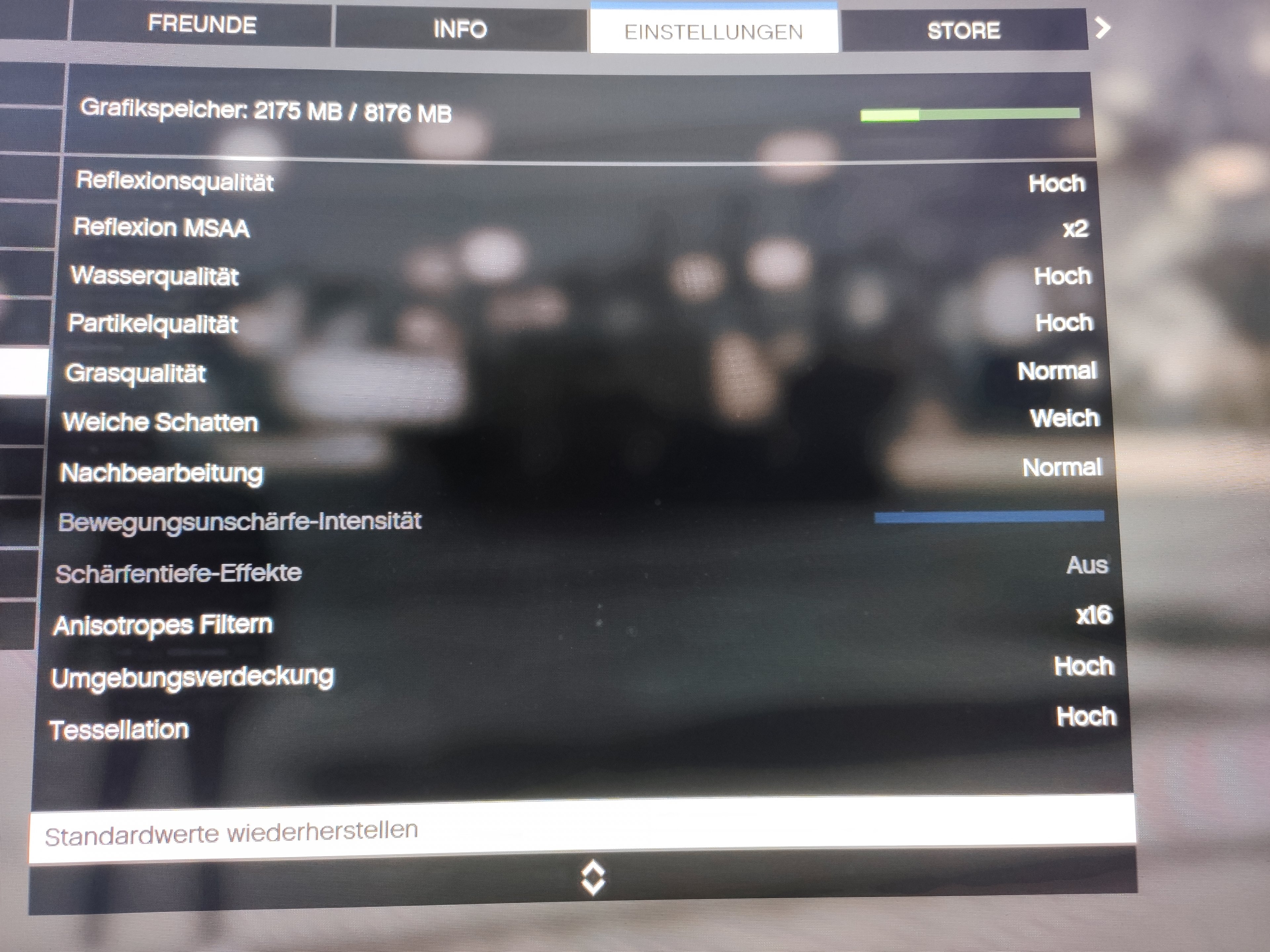

Hier die Daten der einzelnen Komponenten
daran dass du bei den uns unbekannten settings hart im CPU-limit hängst?
was bedeutet "schlechte leistung" in zahlen?
Reaktionen: GTrash81 und K3ks

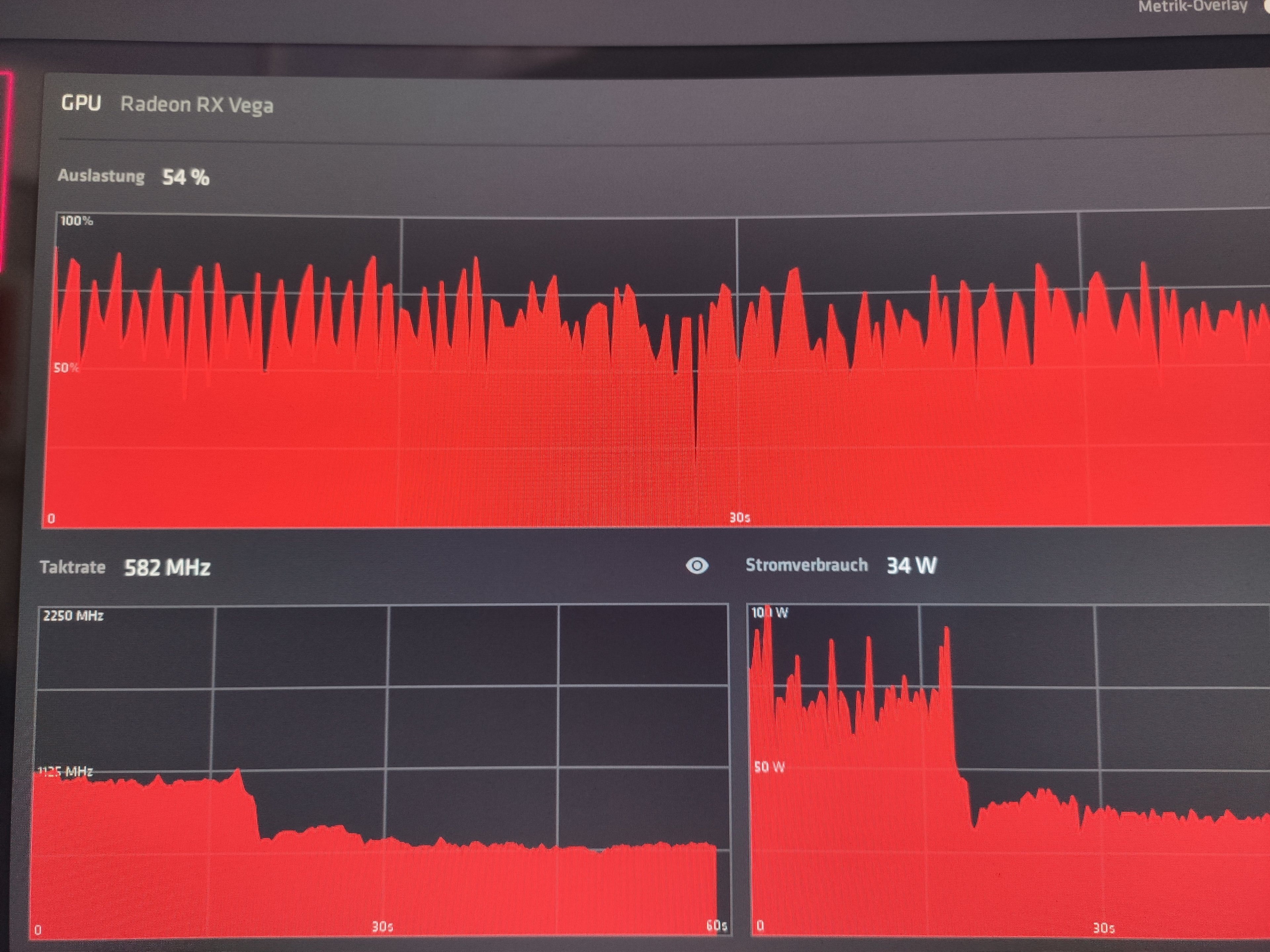

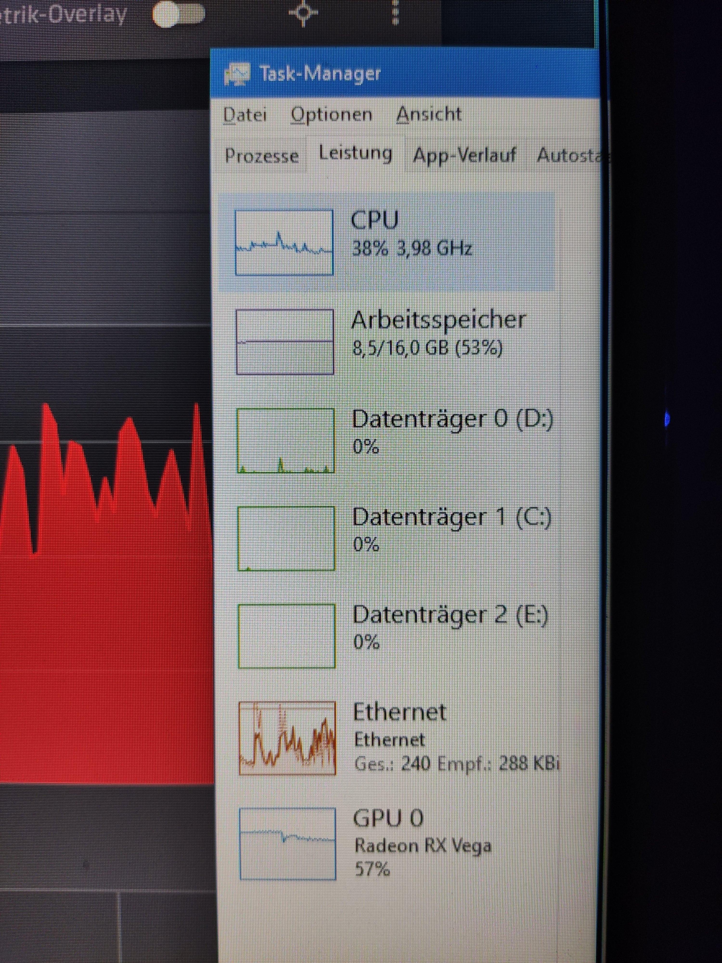

Wenn die Graka sich langweilt, dann ist wenn VRAM und RAM nicht voll sind (Ram ab 80%) und kein Limiter wie vsync gesetz .. ein CPU-Limit.
Die Auslastung der CPU ist dabei völlig aussagelos. Interessant ist nur: Taktet sie aus. Takt macht Speed.
Wenn dann die FPS nicht "genug" sind .. über ne neue CPU nachdenken. GTA5 nutzt etwa 5 Kerne.
Es sein Du hast "das Vega" Problem. Das müsstest Du dann aber in allen Games haben, und nicht nur in GTA5
Reaktionen: K3ks
@XtremeGxming:
sofern du nicht die auflösungsskalierung voll aufgedreht hast sind das zumindest bei FHD eher keine settings die ne Vega 56 bei nem 2600X voll auslasten.
nochmal: was bedeutet "schlechte leistung" in zahlen?
Reaktionen: vegagamer und Nickel

Da gibts auch noch erweiterte Einstellungen, diese ziehen ganz schön an der Leistung,
dort befindet sich auch "lange Schatten", daran erinnere ich mich noch.
Die Einstellungen von deinen Screenshots, sind soweit für die Karte kein Problem.

Hat mein alter 5960X (8 Kerne, ähnliche IPC) mit 4.5Ghz auch nicht viel mehr geschafft.
Mich wundert vorallem der Stromverbrauch...der liegt bei einer Vega immer viel höher als 70 Watt. :confused_alt:
Naja, wenn die Graka sich langweilt, weil sie auf Daten von der CPU wartet (falls es wirklich ein CPU-Limit ist, worauf die Auslastung der Graka hindeutet), warum sollte sie dann Strom saufen? Sie langweilt sich ja.
Hab jetzt nochmal die nicht Optionale Treiberversionen installiert, PC Neu gestartet und Mal die Überwachung bei MSI Afterburner konfiguriert...
Also im GTA V Benchmarks sieht alles gut aus...über 100 FPS...wenn ich online zocke wieder das gleiche Problem
