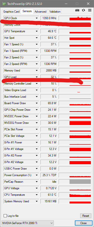

Dann würde ich empfehlen mit einem anderen Programm zu schauen.
Falls du Experience installiert hast mit dem Overlay, sonst GPU-Z, HWinfo oder MSI Afterburner traue ich im Gegensatz zu Taskmanager tatsächlich zu einen halbwegs verlässlichen Wert auszuspucken.
Die Auslastung ist auch relativ zum Takt, also wäre eine höhere Auslastung in Ordnung wenn die Karte dabei nicht hochtaktet.
Reaktionen: Saskia_95

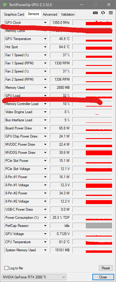

Die drei genannten Programme können dir das Anzeigen. GPU-Z wäre vermutlich dafür das einfachste für den Zweck https://www.techpowerup.com/download/techpowerup-gpu-z/
Sensor Bildschirm auf, der Takt steht oben, die Auslastung etwas weiter unten.
Ob der angezeigte Takt passt musst du hoffen dass die Software keinen Unsinn ausspuckt.
Dein aktuelles Problem wird aber tatsächlich schlicht sein, dass der Taskmanager für die Grafikkarte oft keinen richtigen Wert liefert, zumindest nicht wie man in von anderen Programmen kennt.
